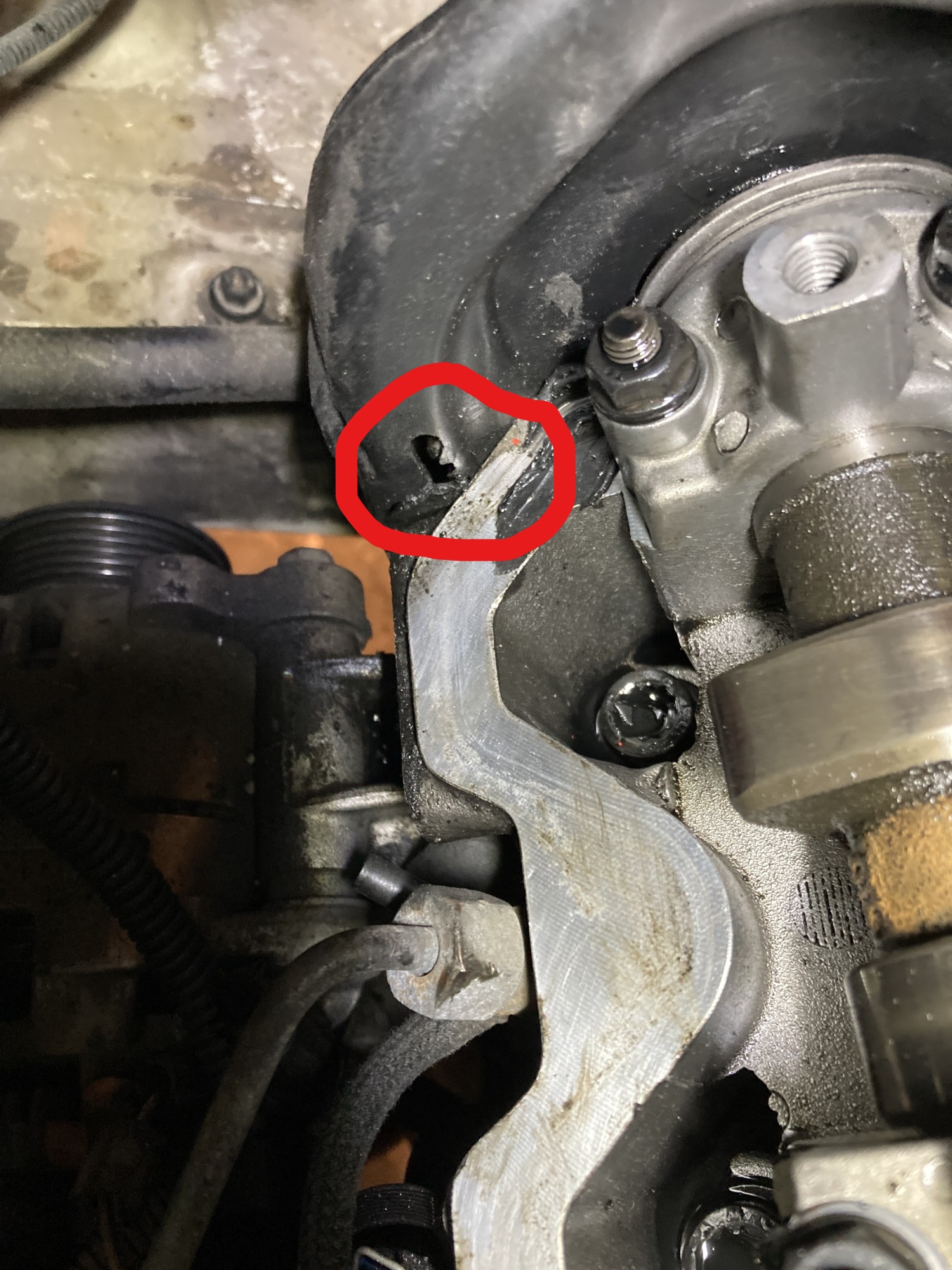

Después me he puesto con la polea del árbol del levas (lado distribución), una vez quitado el tornillo no hay manera de que salga la polea, la deje con Wd40 actuando 48h y le golpeo con un puntero plano por la parte posterior que hay un orificio en la tapa de la distribución pero no hace ni mención y no consigo mas que dejarlo marcado. Le golpeo con un martillo de nylon por el alrededor a ver si suelta, tampoco.
También he probado a bloquear el árbol por la parte de la bomba con una chapa en la ranura e intentar mover la polea con un bloqueador de poleas pero tampoco se suelta.
Extractores no me caben y he pensado darle calor pero me cargare la tapa plástica de la distribución.

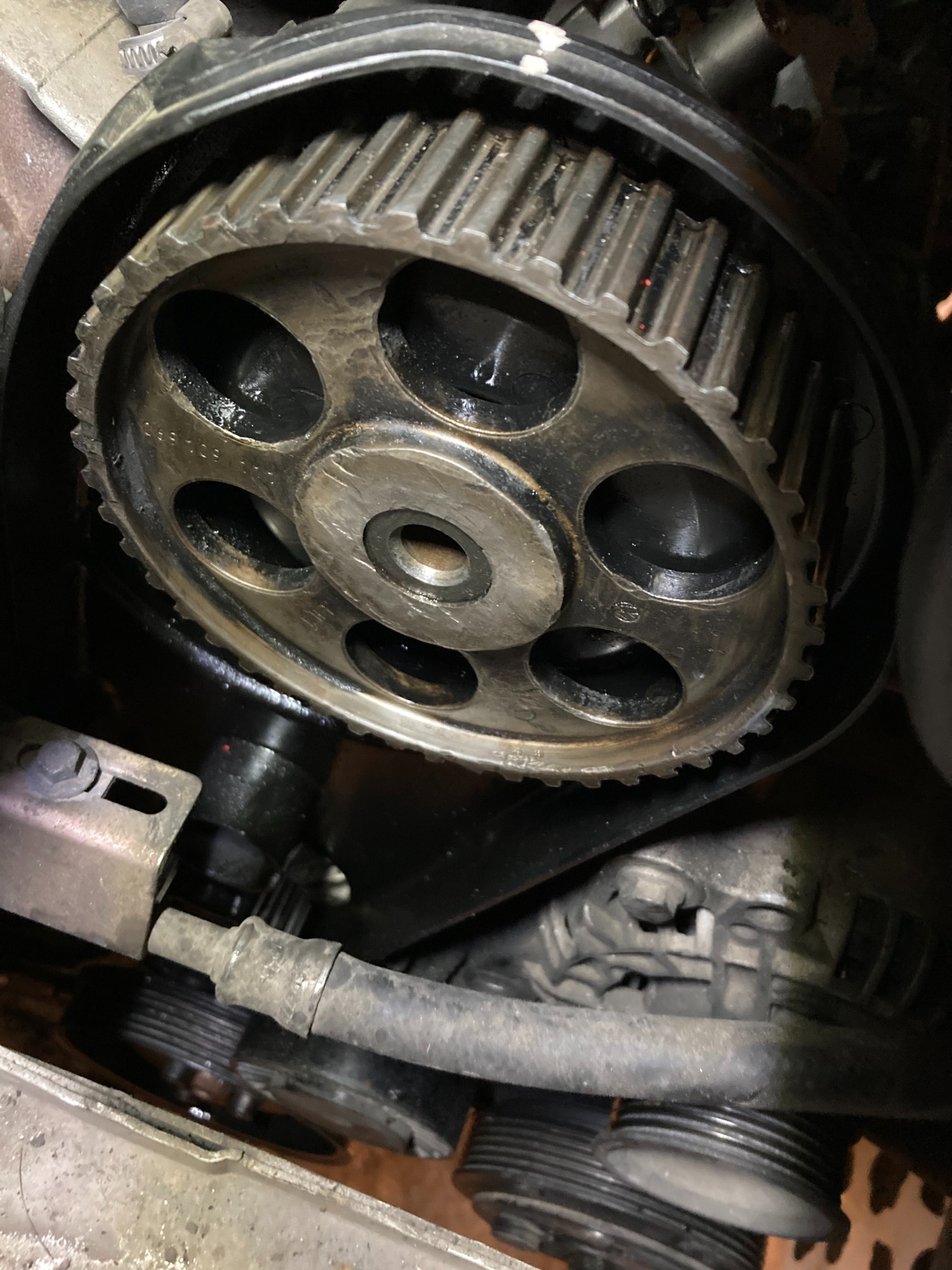

Hoy he podido sacar la dichosa polea.
Briconsejos:
-Si no sale la polea por las buenas dandole por el agujero de la tapa con un puntero... no insistir, le he dejado unas marcas elegantes, pero bueno un poco de lima y no pasa nada, seguira siendo funcional.
-Si os pasa alguno como a mi que no quiere salir la polea, echar WD40 y pistola de calor directo a la polea, al dilatar ha salido sola. El frio del invierno no sienta bien a los hierros jeje.

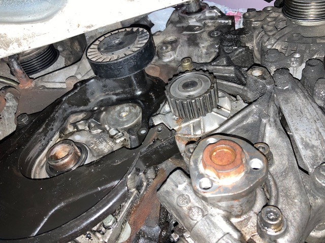

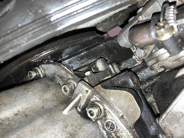

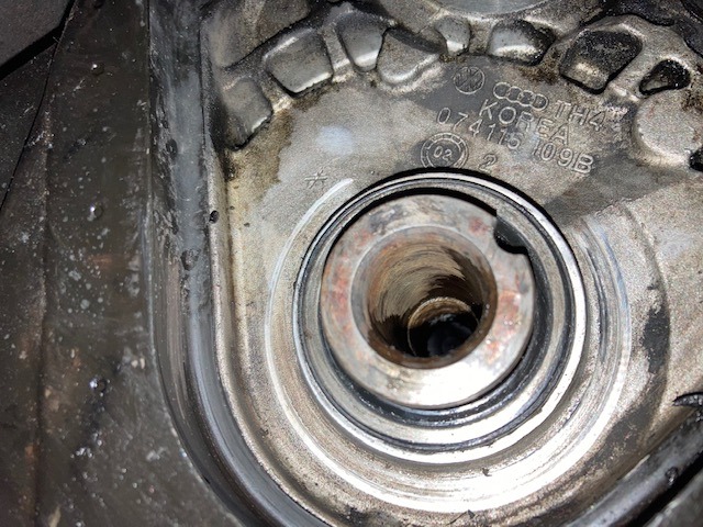

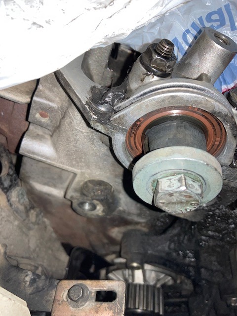

Ahora que tengo todo bien a la vista me surge la duda de cambiar la junta de bomba de aceite y carter.
El retén de cigueñal y árbol de levas tengo factura de cambio del anterior dueño, el de arbol de levas se ve nuevo no hay duda, pero el del cigueñal me surgen dudas si se cambio...
Además la junta de carter ya se cambio en algún momento ya que lleva pasta de juntas por todo el contorno.
Dejo fotos... como lo veis el tema? debería cambiar la junta de la bomba?

A veces si no pierde es mejor dejarlo todo como está y no ponerte a desmontar cosas que luego puedan fallar.
Pero la decisión es tuya.
