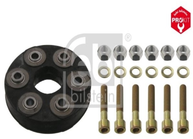

Yo me la jugaria al flector de la transmision, es como un silenblock que va entre el motor y el eje trasero, sirve para amortiguar el "golpe" del motor a la transmisión.
Cuando se desgasta genera vibraciones al alcanzar velocidades de 100-120-140... (dependiendo el tipo de vehículo y el desgaste de la pieza), ya que la holgura junto a la incercia de giro que coje el eje de la transmision a altas velocidades, hace que este se desestabilice generando esa vibración
Esta es la pieza en cuestion:

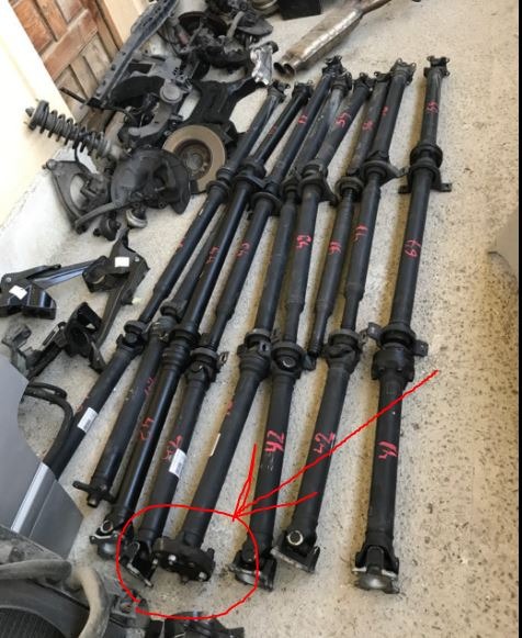

Cita de: ixuke en Febrero 09, 2022, 11:57:39 amMi furgo no lleva ese flector y no sé si las Viano lo llevan o deberían llevarlo....pero el tema es que desacoplando la transmisión e incluso apagando el motor la furgo sigue vibrando hasta bajar de 100km/h
El flector de la foto es el de una viano w639 y lo llevan todos los vehículos con tracción trasera
La transmisión no se desacopla al pisar el embrague, esta gira siempre que giren las ruedas, por lo que aunque pises el embrague la transmisión seguirá girando hasta que se detenga el vehículo, lo que aíslas al pisar el embrague es el motor de (la caja de cambios, la cual esta conectada a) la transmisión, pero no la transmisión de las ruedas.
En el circulo rojo se ve el flector colocado, son transmisiones de viano w639
