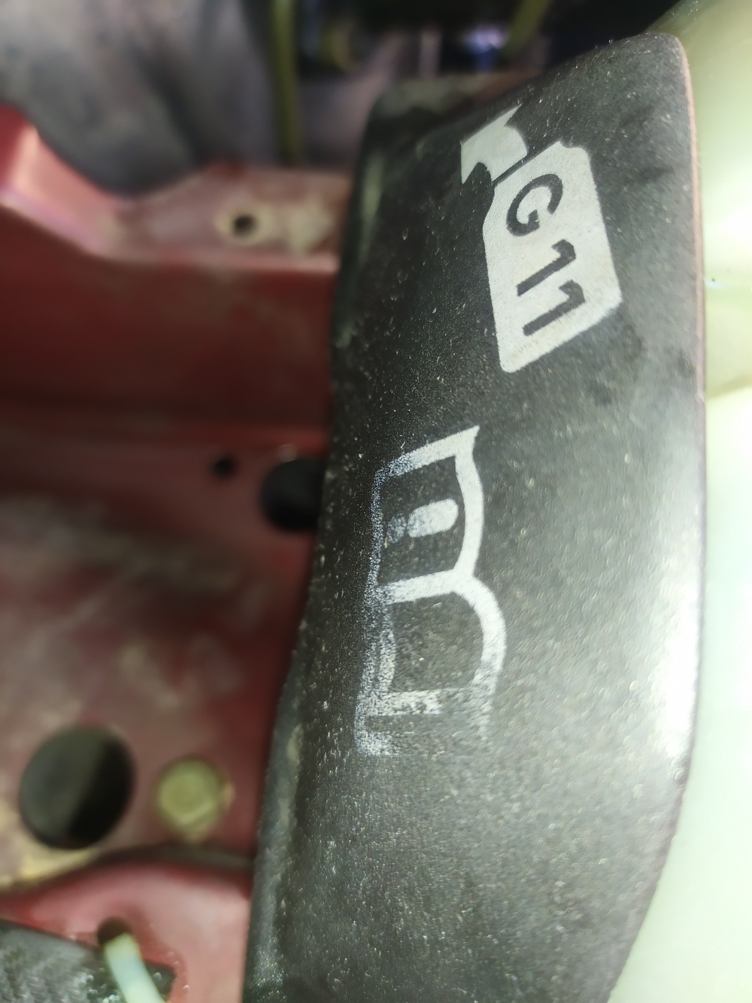

Ahm ok gracias, de todas maneras estoy viendo que en mi vaso de expansión pone G11 que será el que recomienda vw para este vehículo, porque me deciais de poner G12, es mas recomendable?
Armand0
Cita de: moses en Enero 29, 2022, 14:44:31 pmAhm ok gracias, de todas maneras estoy viendo que en mi vaso de expansión pone G11 que será el que recomienda vw para este vehículo, porque me deciais de poner G12, es mas recomendable?
Sí, es mucho más recomendable un G12 o un G13 que el G11.
¿Porque tu furgo lleva G11?
Porque en aquella época, era lo que había. El famoso anticongelante. Que era una mezcla de agua destilada y anticongelante del 25% al 50% de etilenglicol, del 3% al 8% dispersantes, anticalcáreos, sales de sodio, etc.  Y a ese líquido refrigerante se le denomina G11.
Los Orgánicos (G12 y G13) son muchísimo mejores, no generan espumas, no cavitan (por lo que no joden la bomba de refrigerante o el termostato), generan menos depósitos, mayor durabilidad, baja conductividad eléctrica, etc.
Te recomiendo vaciar el refrigerante y sustituirlo por uno orgánico. Además el refrigerante G11 debe ser sustituido cada 2 años para evitar la pérdida de propiedades. Los orgánicos llegan a aguantar hasta el doble de tiempo.
moses
Cita de: Armand0 en Enero 29, 2022, 18:08:30 pmSí, es mucho más recomendable un G12 o un G13 que el G11.
Guay gracias por la aclaración, no conocía nada de los tipos de anticongelante, de todas maneras creo que mi furgo lleva ya el g12 organico de color verde.

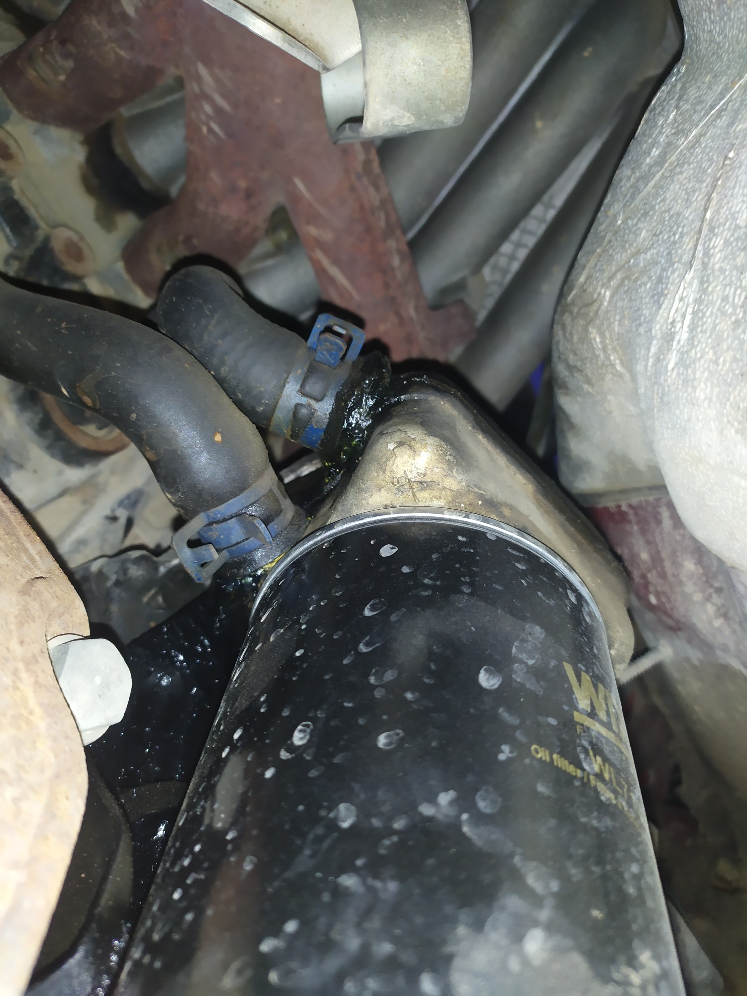

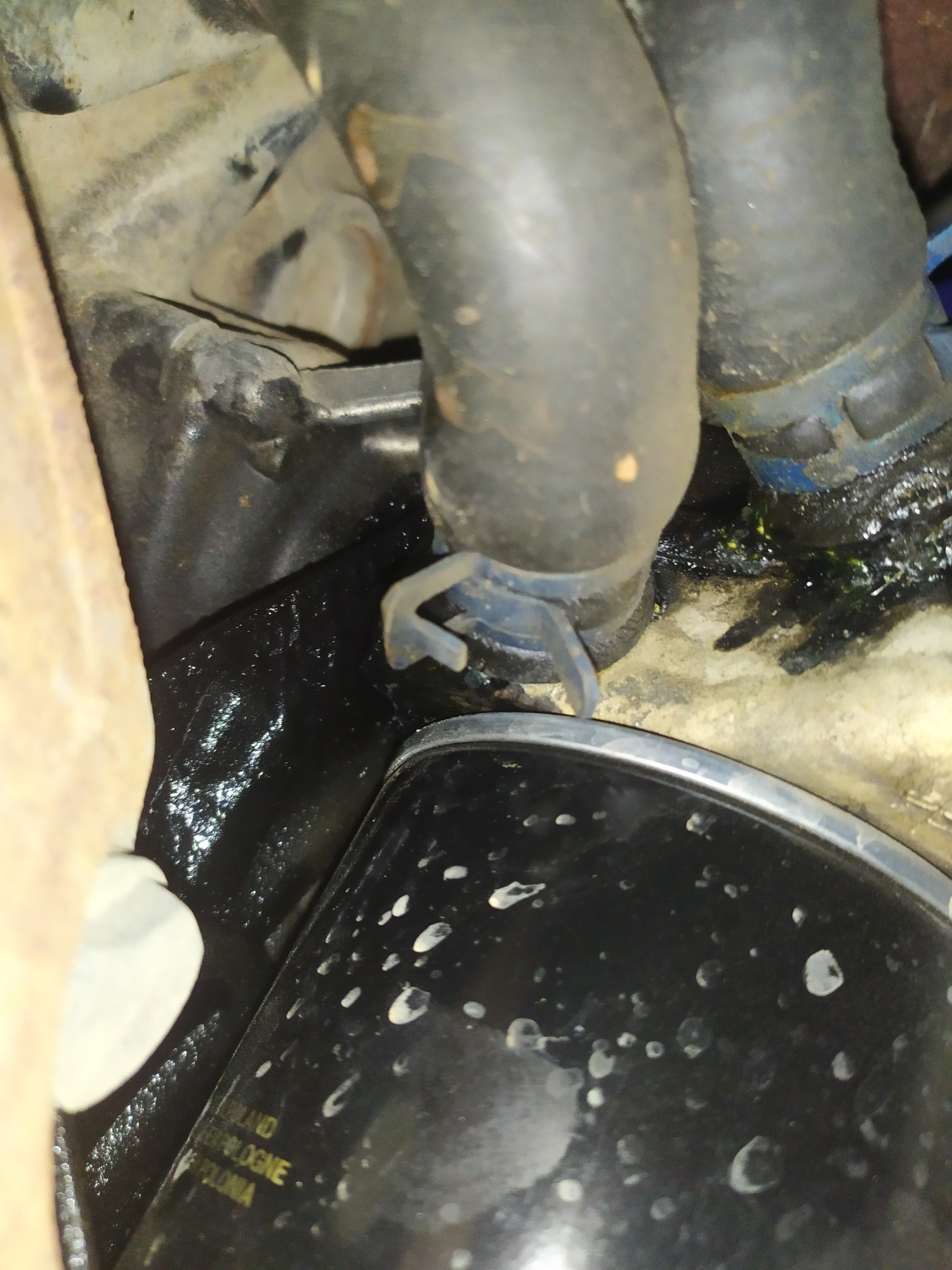

Lo que si que vi debajo de la furgo que estuve hechando un vistazo fue en el enfriador de aceite unas manchas de aceite y anticongelante, puede ser una fuga ahí el motivo de la presión en el circuito?
moses
Se ven como unas gotas verdes por encima del aceite
Armand0
Hola;
La verdad es que parece más una fuga de refrigerante que otra cosa. Interiormente si falla, te mezcla el refrigerante con el aceite pero no te genera esa presión excesiva porque el circuito de aceite trabaja entre 1 y 6bar a tope de revoluciones, normalmente está a 3bar.
Aunque si fuga aceite también, puedes tener el origen de las manchas negras en el refrigerante en ese lugar. Puede que "sude" el enfriador y por eso te mancha el refrigerante.
Aunque no descartaría que en ese lugar tengas el origen de las manchas en el refrigerante y la fuga del refrigerante, y el exceso de presión puede que sea generado por un defecto en la válvula del vaso de expansión.

moses
Cita de: Armand0 en Enero 30, 2022, 21:35:32 pmHola;
Revísalo todo, yo cuando tengo un problema así, lo miro todo en un momento y me aseguro bien. No cuesta nada, es solo ponerse. Yo reviso que no fugue hasta el radiador de la calefacción del habitáculo para descartar todo.
 Gracias por la info, pero.. el enfriador no lleva un circuito independiente para el agua por dentro? Es raro que se mezclen ahí refrigerante y aceite no? Os hablo desde mi ignorancia, pero eso me resulta raro tambien que halla aceite en las entradas de refrigerante, siendo que el aceite va por dentro del enfriador, y no toca esas salidad

Armand0
Cita de: moses en Enero 30, 2022, 22:32:22 pmGracias por la info, pero.. el enfriador no lleva un circuito independiente para el agua por dentro? Es raro que se mezclen ahí refrigerante y aceite no? Os hablo desde mi ignorancia, pero eso me resulta raro tambien que halla aceite en las entradas de refrigerante, siendo que el aceite va por dentro del enfriador, y no toca esas salidad
Los enfriadores de aceite interiormente son muy simples, el aceite va al filtro por un conducto y sale del filtro por otro conducto. Alrededor de esos conductos está el refrigerante robándole calor al aceite por transferencia de temperatura, el refrigerante entra por un manguito y sale por el otro.
El cuerpo del enfriador es robusto, aunque los hay que tienden a rajarse con el tiempo. Como a agrietarse. También suelen estropearse las juntas tóricas que sellan el acople de los conductos del intercambiador contra el bloque motor. Ahí es donde suelen babar o Sudar el aceite.
Que se mezcle el refrigerante con el aceite en ese punto es posible. Pero en tu caso no. Tendrías mayonesa en el aceite.
Lo que sí puede es babar el aceite por las tóricas, impregnar todo el cuerpo del refrigerador de aceite y que el propio aceite se cuele por una de las mangueras del refrigerante que igual está cortada por su abrazadera. Al estar todo babado de aceite y estar perdiendo refrigerante en ese punto, cabe la posibilidad que el refrigerante esté en contacto con el aceite del exterior del manguito donde fuga el refrigerante y al estar en contacto se manche con el aceite quedándose sucio y que haya coincidido qué cuando paraste el motor, la depresión haya chupado hacia adentro esas gotas de anticongelante que se habían ensuciado en el vocal del manguito con el aceite. Metiendo hacia el interior la suciedad y como es tan escandaloso, ves los lamparones.
Créeme, si fuera un contacto continuo o grande entre el refrigerante y el aceite... con el caudal de fluido que mueven ambas bombas... no te daría tiempo a ver las motas en el refrigerante. Porque ya lo verías mezclado.
Por eso en un post anterior, te comenté que si tenías presión en el circuito y manchas... contases con la posibilidad de hidrocarburos, es decir, que en vez de que fuese presencia de aceite, fuese de gasoil.
Vete tratando de acotar el tema de la presión en el vaso de expansión. Cambia el tapón, revisa si tarda mucho o poco en coger presión, etc.
