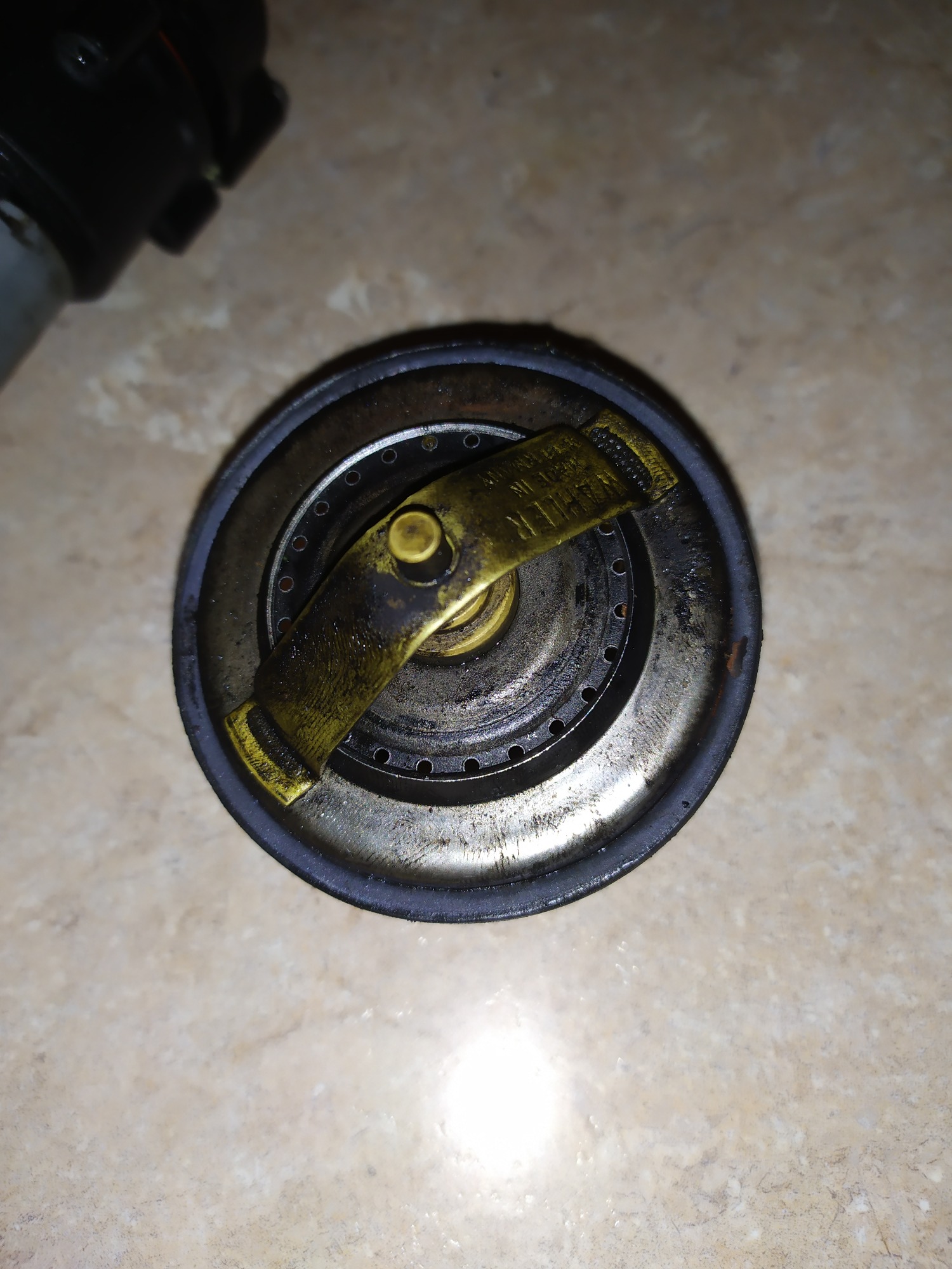

moses
Cita de: fraski en Febrero 12, 2022, 17:03:29 pmPuede ser la goma del termostato que se te este desaciendo.
Pues la cosa es que tambien lo he sacado, y la tórica parece que esta bien, pero no se si en el centro lleva otra goma que se halla desecho? Voy a pedirlo y a ponerselo nuevo ya que he desmontado
 He sacado los dos manguitos gordos que van al radiador para limpiarlos tambien
Y la bomba auxiliar ya de paso para pegarle un limpiao y comprobarla..
Lo que me ha faltado es sacar los manguitos que van al enfriador de aceite, que es superdificil desde abajo.
Quiero desmontar todo para quitarle los restos de goma, antes de limpiarle el circuito..

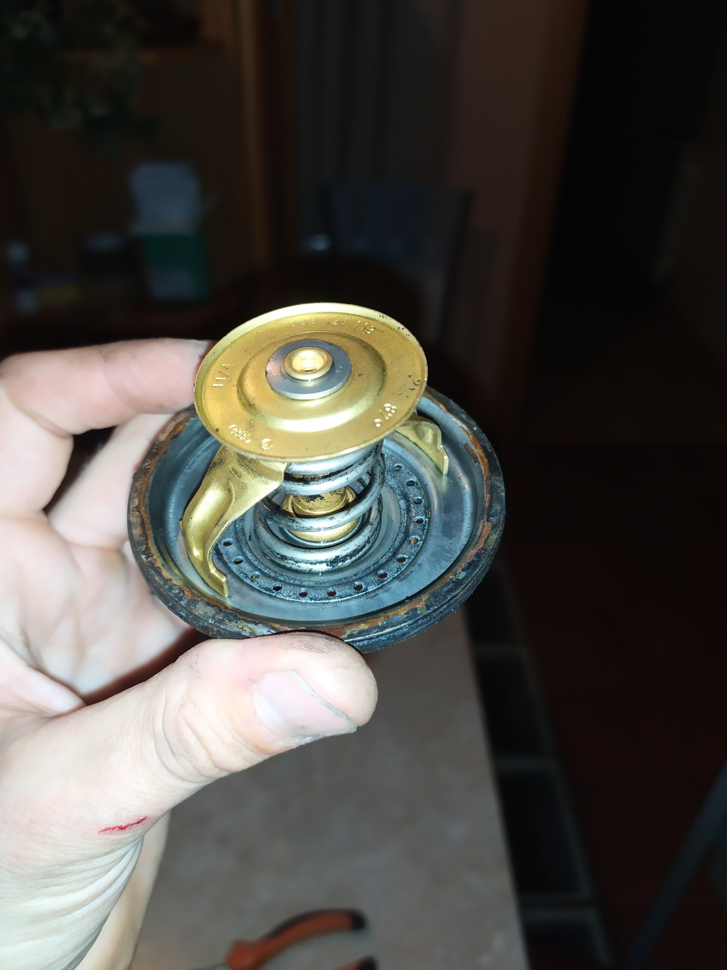

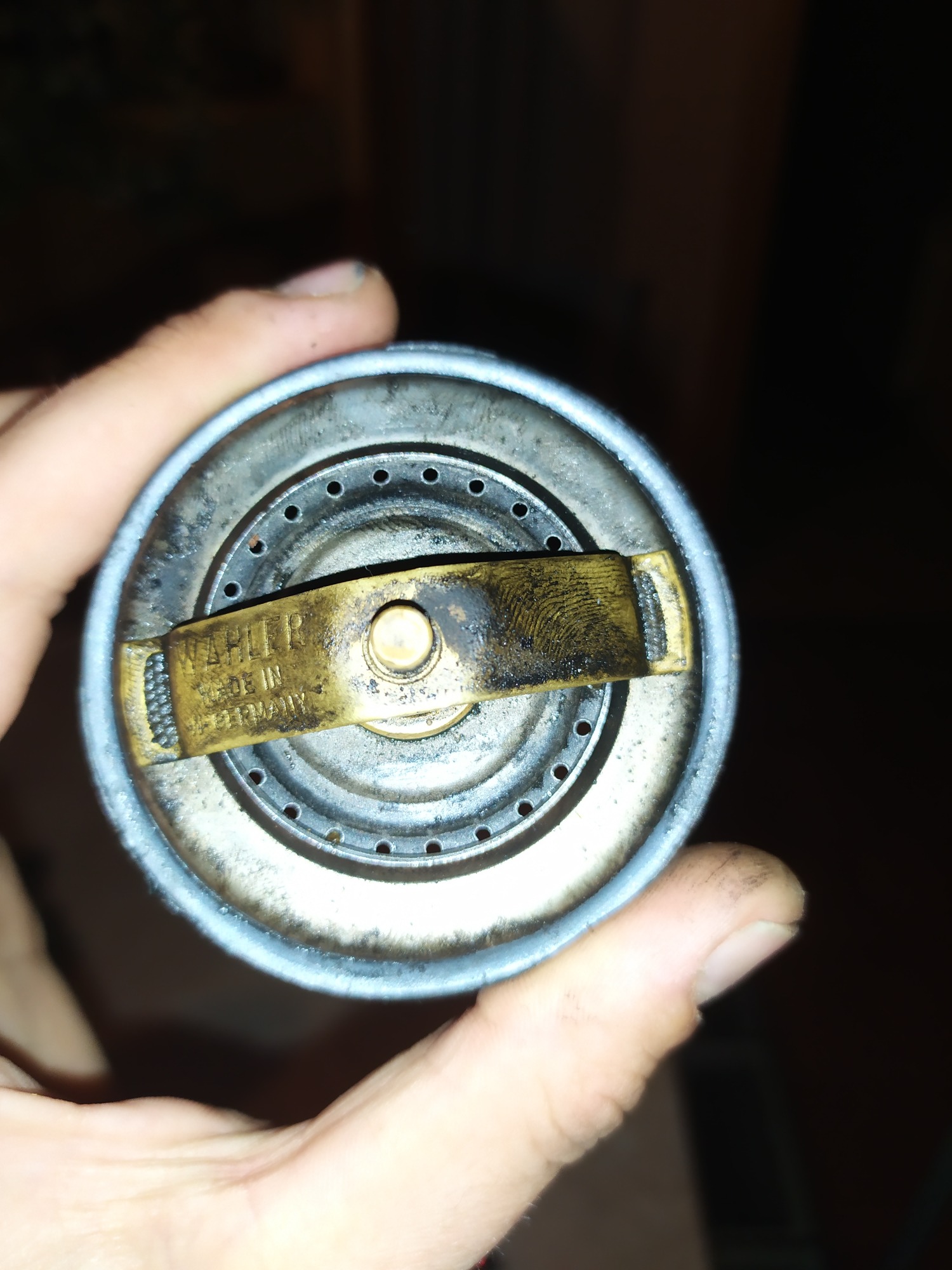

moses
Es que nose como es este termoestato exactamente, pero deberia de tener una goma en el centro? Tapando los agujeritos
fraski
Mismamente esos agujeros van tapados con una goma y esa es la goma que tienes desecha por el circuito
