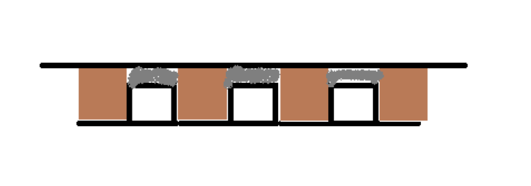

Entonces la propio seria rastrelar con un poco más de altura del relieve que hace la chapa del suelo?
Algo así como indico en la imagen, donde los listones es lo marrón y el gris el kayflex.
Supongo que lo propio sería una vez colocado el suelo atornillarlo a los listones, no?

aluvi
Sí, así es tal como dices. También puedes poner los rastreles transversales a las crestas de la chapa.
Y claro, siempre el suelo atornillado a los rastreles sin traspasar a la chapa en ningún caso.

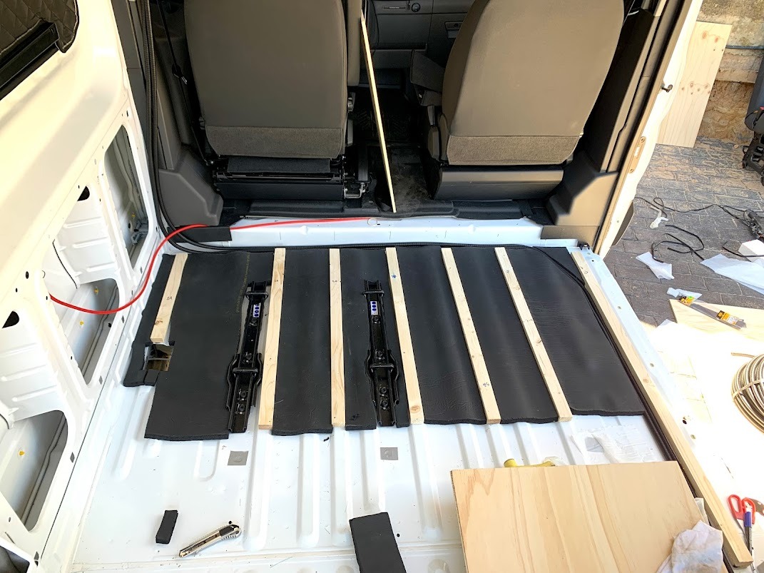

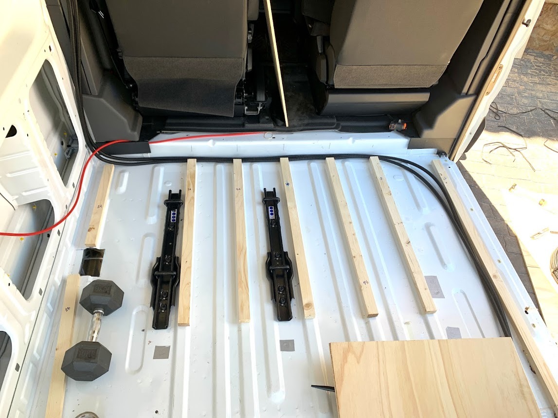

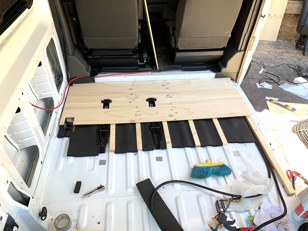

Por si te sirve, te enseño cómo lo he hecho yo.
Rastreles de 30mm. Sí, sé que es mucho pero en mi caso tenía dos handicaps, uno es que mi furgo no es de carga así que ya tenía suelo y éste tenía 40mm de altura y por tanto las piezas de plástico, remates y tal estaban diseñados para esa altura. Y además con menos altura me sobresaldrían las guías del asiento.
Quería poner como aislante XPS, que se corta fácil, es super compacto y no se chafa y no es caro, pero fue imposible encontrarlo de 30mm de espesor. Así que como tenía suficiente Kaiflex (No voy a gastar el rollo entero en la furgo) pues tiré de lo que tenía, que en definitiva, ya está pagado, y puse Kaiflex de 20mm entre rastreles.
El rastrel va pegado con adhesivo sobre las nervaduras (Parte alta) y queda firme de coj***s, luego he usado fenólico machihembrado de 10mm atornillado y encolado sobre los rastreles. De este modo no hay agujeros en la chapa, que pueden terminar por oxidarse.
Si te fijas verás que hay un par de corrugados pasados y ese hueco que ves donde acaba el Kaiflex y los rastreles es para un espacio de unos 10cm de ancho donde van a pasar los tubos del agua de lado a lado.
Como dices sería un problema si los tubos de agua dieran algún problema, por eso mi idea es usar tubo multicapa, que tengo restos y la pinza de terminales de cuando me hice la instalación de casa y además lo meteré dentro de un corrugado.
Sólo te pongo fotos para que tengas una referencia, son del proceso de replanteo y tal así que no prestes mucha atención a los detalles jeje
Saludos,
David

Cita de: Blizz en Mayo 30, 2022, 10:14:24 amSi te fijas verás que hay un par de corrugados pasados y ese hueco que ves donde acaba el Kaiflex y los rastreles es para un espacio de unos 10cm de ancho donde van a pasar los tubos del agua de lado a lado.
