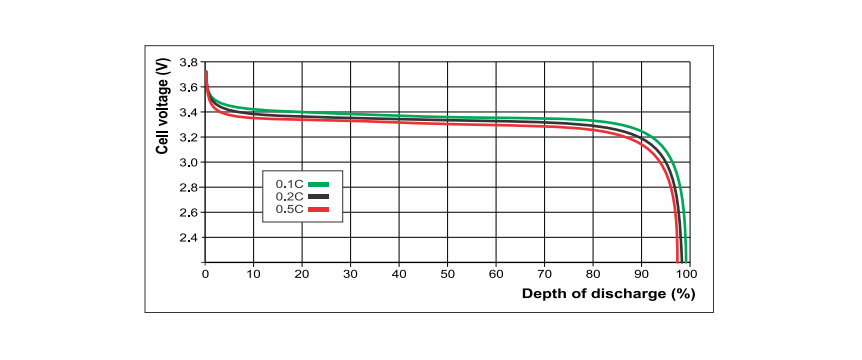

abasel
el video no esta mostrando la realidad o quizás si, si se sabe ver, los alternadores en el 99% de los casos llevan un desarrollo de 1/3 lo que quiere decir que un alternador con el motor al ralentí esta como a 2.700 rpm, lo que ya en el propio video dicen que funciona sin problemas
en segundo lugar no dicen de cuanto es el alternador, que puede que sea de 80A o 90A  lo que es poco común en furgonetas actuales
en tercer lugar, la batería es de 300Ah y según su propio datasheet mienten como bellacos diciendo que esta al 50% de descarga cuando en realidad esta descargada al 95%, y por ultimo si el bms es medianamente bueno le podemos limitar la carga a lo que queramos
obviamente un alternador cargando al limite de su potencia durara menos, que pueden ser 150.000 km en vez de 200.000, algo que no vamos a apreciar
yo cargo directo del alternador y ningún problema, si la batería esta seca si que se pueden ver arranques de carga de 80A o 100A, pero rápidamente empieza a bajar para estabilizarse en 40A, 30A, 20A, hasta que llega a su carga total si llega, en mi caso llega
