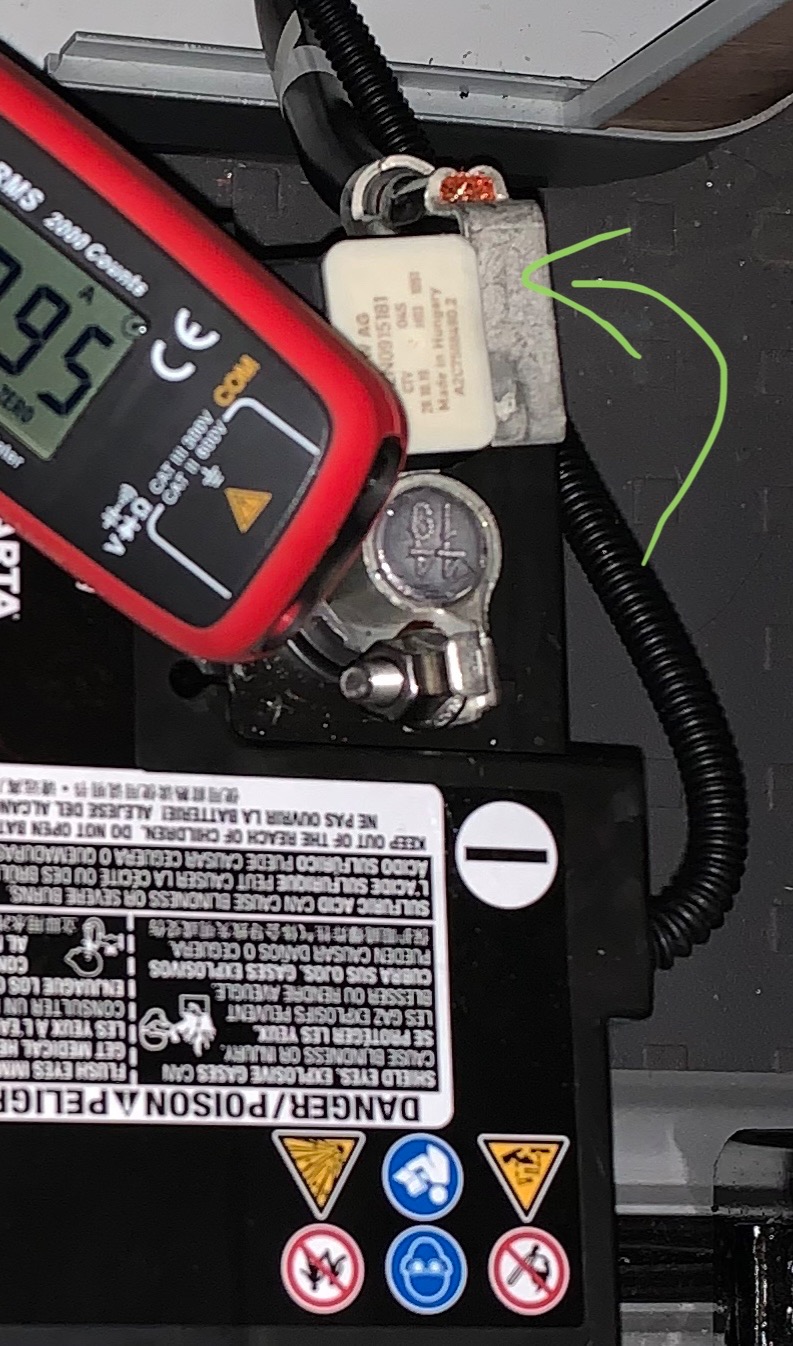

Cita de: kernevil en Marzo 01, 2022, 13:24:33 pmAsegúrate de conectar el cargador por detrás del sensor de corriente que hay en el borne negativo de la batería secundaria para que la centralita "vea" la corriente de carga. Lo más fácil es conectar el positivo al borne y el negativo al chasis en vez de al borne negativo. Con el cargador conectado tienes que ver la corriente de carga en la centralita camper.
Ah, no tenía ni idea de eso... conecté directamente a los bornes positivo y negativo de la batería. Intentaré entonces conectar al chasis, como dices.
  Como es ese sensor? que forma tiene mas o menos por saber lo que es?
  Muchas gracias Kernevil 👏🏼👏🏼👏🏼
kernevil
Cita de: PitaVan en Marzo 01, 2022, 20:21:05 pmAh, no tenía ni idea de eso... conecté directamente a los bornes positivo y negativo de la batería. Intentaré entonces conectar al chasis, como dices.
Está integrado en el borne negativo, es esta "caja" blanca:
PitaVan
Cita de: kernevil en Marzo 01, 2022, 22:05:39 pmEstá integrado en el borne negativo, es esta "caja" blanca:
Genial, muchísimas gracias 👏🏼👏🏼😉👍🏽

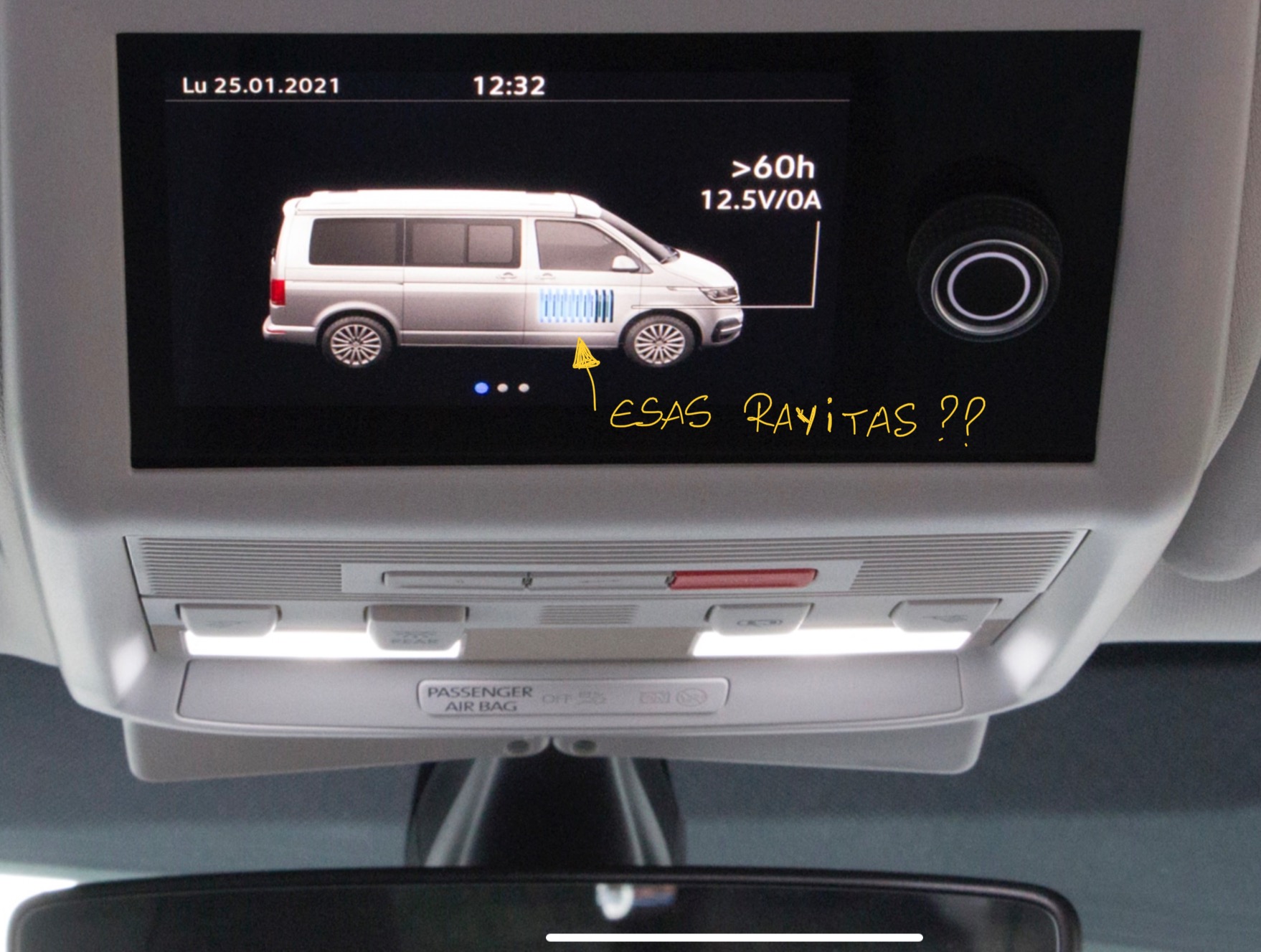

Marzo 10, 2022, 18:59:09 pm #33 Ultima modificación: Marzo 10, 2022, 19:01:21 pm por PitaVan
Otra duda... sabéis que significan las rayitas azules??  lo del tiempo está claro, pero esas rayas a veces tengo casi todas, otras veces solo 1 o 2...
gracias,,,,
crisjaca
Cita de: PitaVan en Marzo 10, 2022, 18:59:09 pmOtra duda... sabéis que significan las rayitas azules??  lo del tiempo está claro, pero esas rayas a veces tengo casi todas, otras veces solo 1 o 2...
gracias,,,,
no será el depósito de guías limpias?? No te lo idea, esa pantalla es muy moderna 🤪🤣🤣🤣la mía es más sencilla
kernevil
gracias,,,,
Representan (o lo intentan) el porcentaje de batería restante.
PitaVan
Jeje, tan modernas que ni ellos saben que son....
me quedo con lo de "intentan" mostrar el porcentaje de la batería. Porque tengo más de 60 horas y tan solo 2 rayitas azules ¿? osea queeeee otro misterio de la tecnología....  :o  ???
kernevil
Cita de: PitaVan en Marzo 11, 2022, 13:34:38 pmJeje, tan modernas que ni ellos saben que son....
El único dato real y fiable que te da la pantalla es el voltaje y el consumo instantáneo, el tiempo y las barras son estimaciones hechas por software y en base a mi experiencia, VW + software = bugs².
¿Qué voltaje te marca cuando te quedan 2 rayas? En la foto que has puesto el voltaje es 12.5v y marca un 70% restante aprox, parece normal. Si te marca 2 rayas y 12.5v, o 10 rayas con 11.8v ni caso. El voltaje varía según la carga restante y con eso te puedes hacer una idea:
100%   12.85V
75%   12.55V
50%   12.25V
25%   11.95V
0%   11.65V
Estos valores son validos siempre y cuando no haya consumo, si hay algo chupando baja el voltaje.
El problema viene cuando la centralita piensa que queda poca batería cuando no es cierto y empieza a apagar consumibles, como luces, la calefacción estacionaria o los enchufes de mechero.
