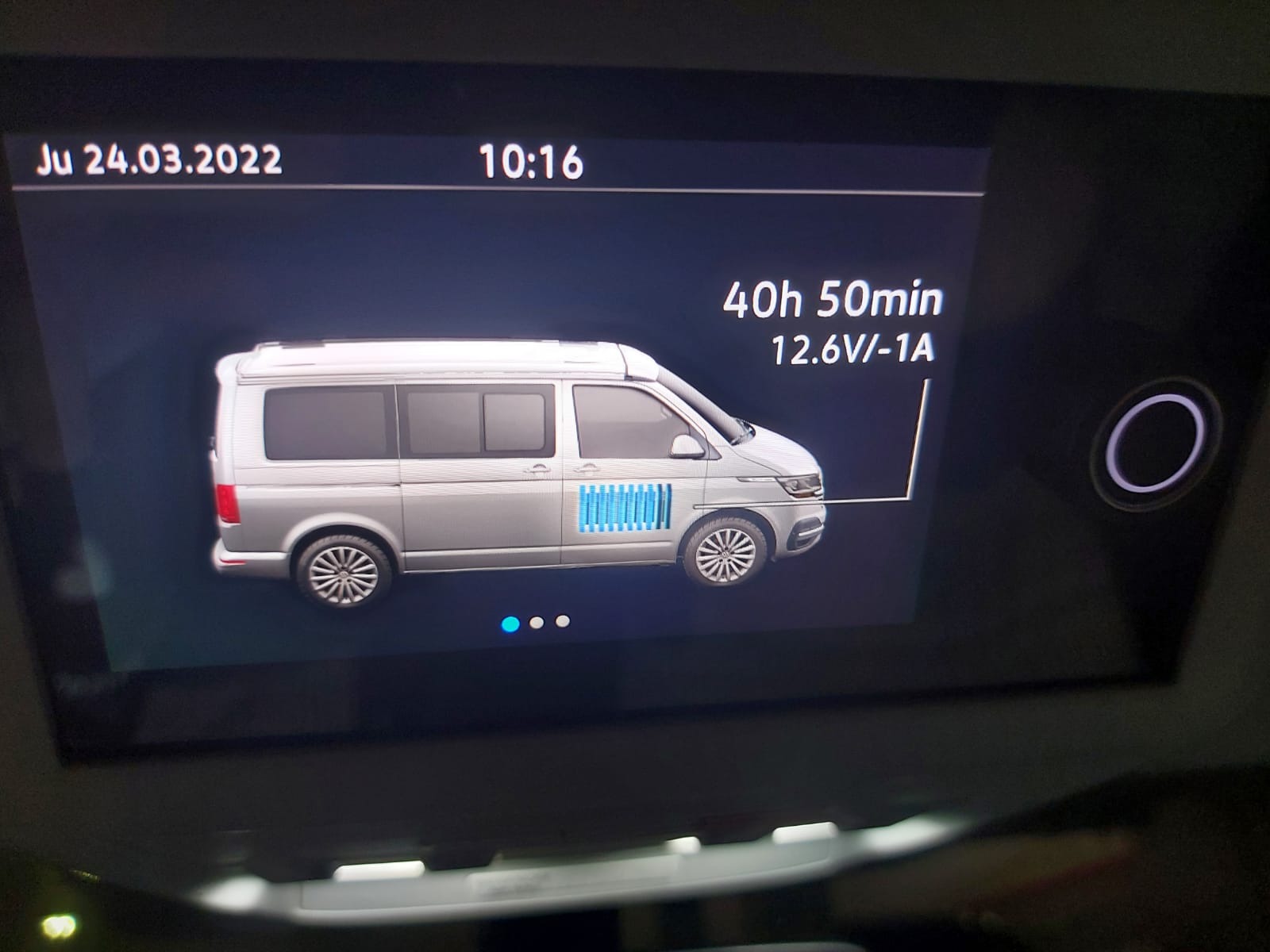

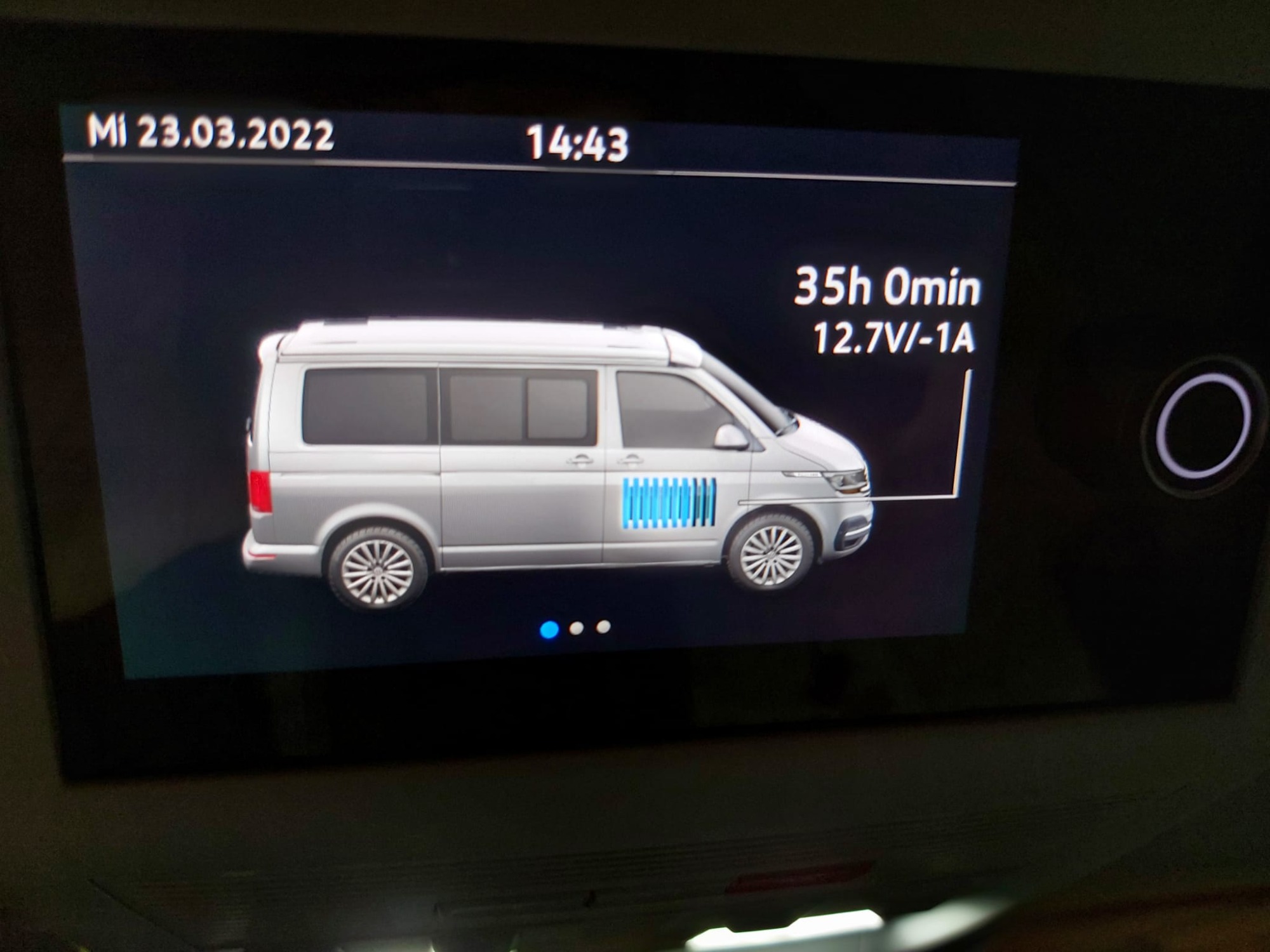

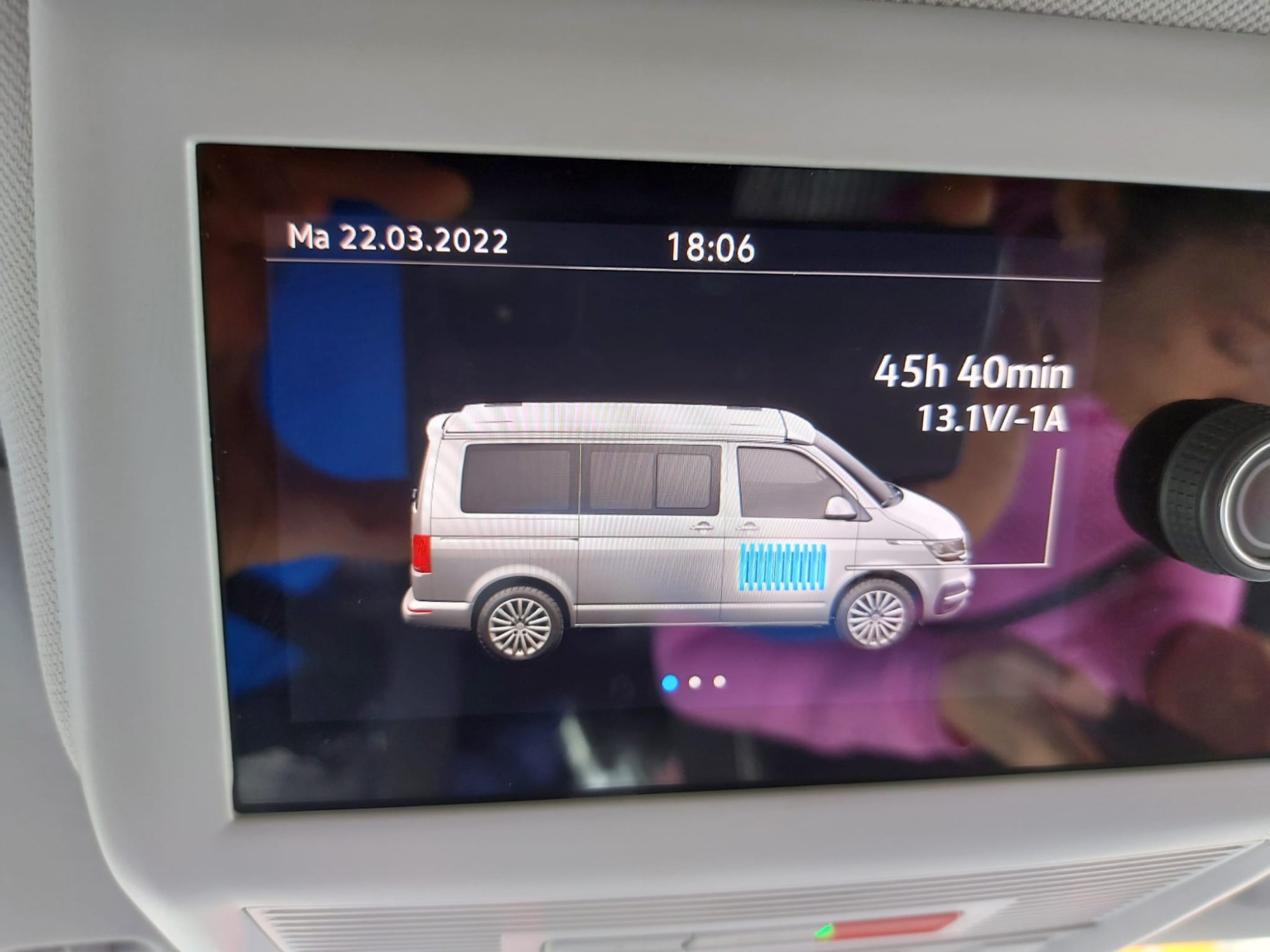

Bueno, aquí vuelvo con las actualizaciones, y aviso, que son para no creérselo!!!
Seguimos esperando por el modulo de llamada de emergencia, debido a la huelga aun no ha llegado, pero teníamos programado un viaje y necesitábamos la furgo, así que nos la llevamos y cuando llegue nos avisaran, recordamos que al poner la nueva batería, en el testeo, salía un error relacionado con el modulo de emergencia, y deben cambiarlo para poder seguir "diagnosticando"
Pues bien, notamos que la carga de la batería ha mejorado, ahora ya se rellenan todas las celdas, carga en movimiento, la calefacción puesta toda la noche en modo permanente solo nos consume un 10-15% de la batería....pero ahí viene el "INRI"
Notamos que la retroiluminación de la pantalla del navegador sigue encendiéndose cuando se arranca la calefacción y ventilación por el salpicadero sigue activándose, a intervalos, el caso es que la primera noche no se activó, habíamos dormido abajo, por lo que al día siguiente se activo cuando yo estaba en la cama de arriba y subió mi pareja, él se sienta en el colchón, y se activa la ventilación, se baja para ver por donde sale, y se para!!! Estuvimos probando casi una hora, y así es, cuando hay solo una persona no se activa, pero cuando recibe mas peso en la parte delantera (donde se apoya la cabeza) se activa!!! Se que parece de locos!!! pero si a algunos de los que se os activa, podéis hacer la prueba....agradecemos cualquier ayuda :(
Por otro lado, el ordenador sigue interpretando mal las cargas, al llegar, la dejamos con todas las celdas en azul, a las 20 horas, en el garaje, sin moverla, marcaba 4 celdas vacías, al día siguiente, hoy, marca solo dos celdas vacías, todo esto sin moverla del garaje y sin nada enchufado....
como os quedais!!!??? Opiniones???

Cita de: winiton en Marzo 24, 2022, 13:51:51 pmNotamos que la retroiluminación de la pantalla del navegador sigue encendiéndose cuando se arranca la calefacción y ventilación por el salpicadero sigue activándose, a intervalos, el caso es que la primera noche no se activó, habíamos dormido abajo, por lo que al día siguiente se activo cuando yo estaba en la cama de arriba y subió mi pareja, él se sienta en el colchón, y se activa la ventilación, se baja para ver por donde sale, y se para!!! Estuvimos probando casi una hora, y así es, cuando hay solo una persona no se activa, pero cuando recibe mas peso en la parte delantera (donde se apoya la cabeza) se activa!!! Se que parece de locos!!! pero si a algunos de los que se os activa, podéis hacer la prueba....agradecemos cualquier ayuda :(
Estoy flipando. Tiene que ser casualidad, aunque a estas alturas me creo cualquier cosa. Es 100% reproducible??? Desde luego a nosotros no nos pasa, y por peso no será porque yo soy "de hueso gordo" :D
No se me ocurre una explicación técnica más allá de haya algún sensor que detecte la inclinación o el cambio en la misma (cosa que desconozco) y desencadene algún evento que termine conectando la ventilación.
Tiene pinta de que la unidad del climatizador que te han cambiado no se entiende con el resto. Incompatibilidad entre versiones de hardware y/o software.
Cita de: winiton en Marzo 24, 2022, 13:51:51 pmPor otro lado, el ordenador sigue interpretando mal las cargas, al llegar, la dejamos con todas las celdas en azul, a las 20 horas, en el garaje, sin moverla, marcaba 4 celdas vacías, al día siguiente, hoy, marca solo dos celdas vacías, todo esto sin moverla del garaje y sin nada enchufado....
Le pasa a la mía también y esto es lo que se supone que van a solucionar con una actualización de software. Ayer la dejé en taller, a ver si sale mejor o peor de lo que entró.

Cita de: kernevil en Marzo 24, 2022, 18:30:11 pmEstoy flipando. Tiene que ser casualidad, aunque a estas alturas me creo cualquier cosa. Es 100% reproducible??? Desde luego a nosotros no nos pasa, y por peso no será porque yo soy "de hueso gordo" :D
Totalmente reproducible, al día siguiente volvimos a probar y efectivamente, volvió a ocurrir lo mismo!!!! es de putos locos, no me digas que puede ser, pero habrá que verles la cara a los del taller cuando se lo enseñemos, nosotros sumaremos 140 kg aprox...que tampoco me parece exagerado, no se si se producirá algún "corto" que produzca eso, por la zona del techo tampoco creo que vayan muchas cosas, pero esta claro  que algo pasa
CitarLe pasa a la mía también y esto es lo que se supone que van a solucionar con una actualización de software. Ayer la dejé en taller, a ver si sale mejor o peor de lo que entró.
Pues no es por desilusionarte, pero a nosotros fue lo primero que nos hicieron y es el problema que persiste desde los inicios, ya me contarás a ver que te dicen!!!!
