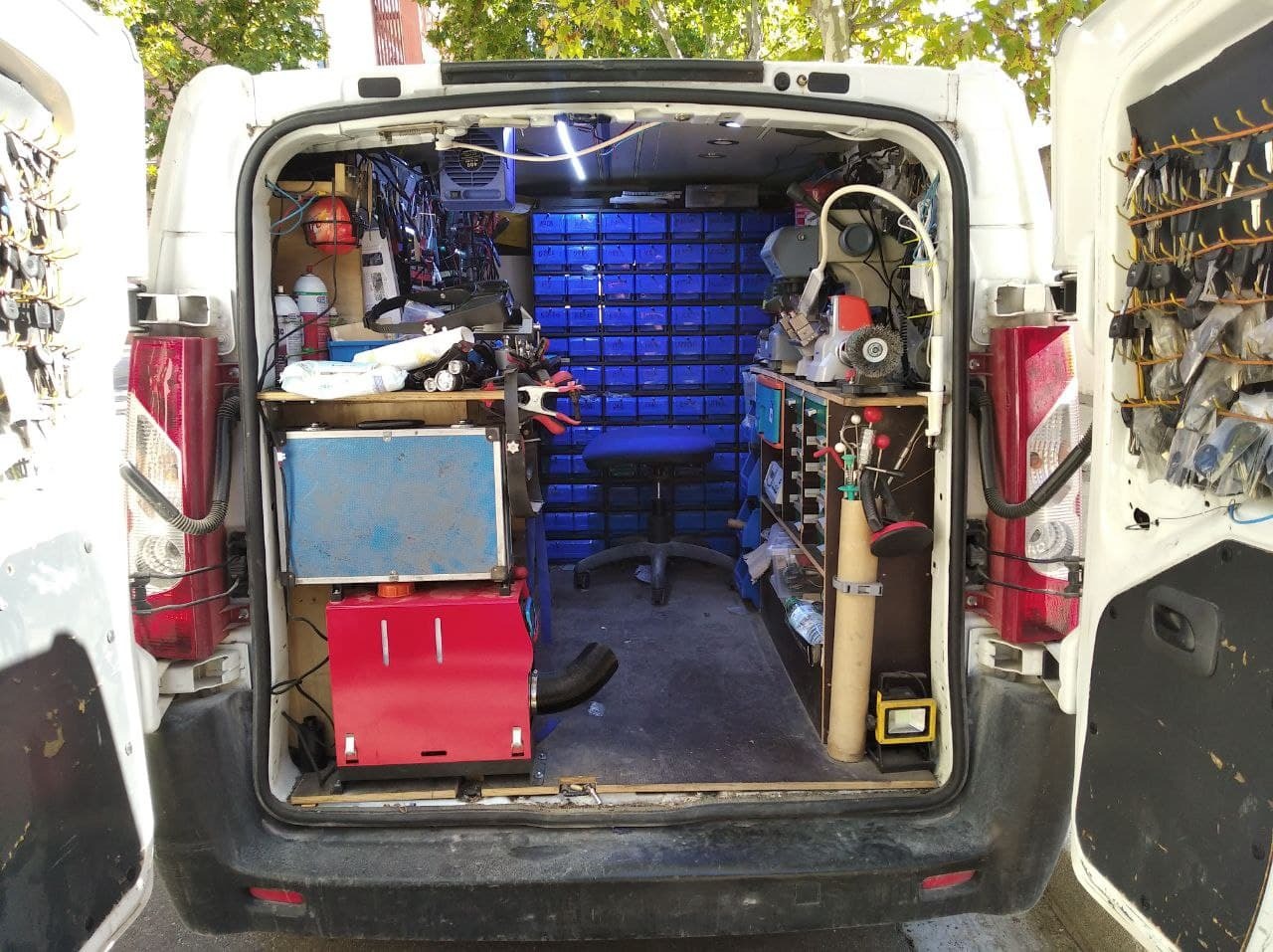

abasel
Cita de: papolin en Noviembre 13, 2021, 09:32:06 amBuenas!
Tengo un colega que se ha comprado una Fiat Talento y está pseudocamperizandola a su manera. Me ha dicho que existen unas calefas portátiles, con un pequeño depósito de gasoil y que se enchufan en la furgo para que funcionen igual que una estática instalada y no llegan a los 200 Euros. La verdad es que no sé mucho más del tema, pero quizá pueda ser una solución económica a corto plazo.
yo tengo una de estas en la furgo de trabajo, este será el segundo invierno, de momento va realmente bien

Miserjo
Cita de: abasel en Noviembre 13, 2021, 19:07:02 pmyo tengo una de estas en la furgo de trabajo, este será el segundo invierno, de momento va realmente bien
Impresionante, el taller que llevas montado
