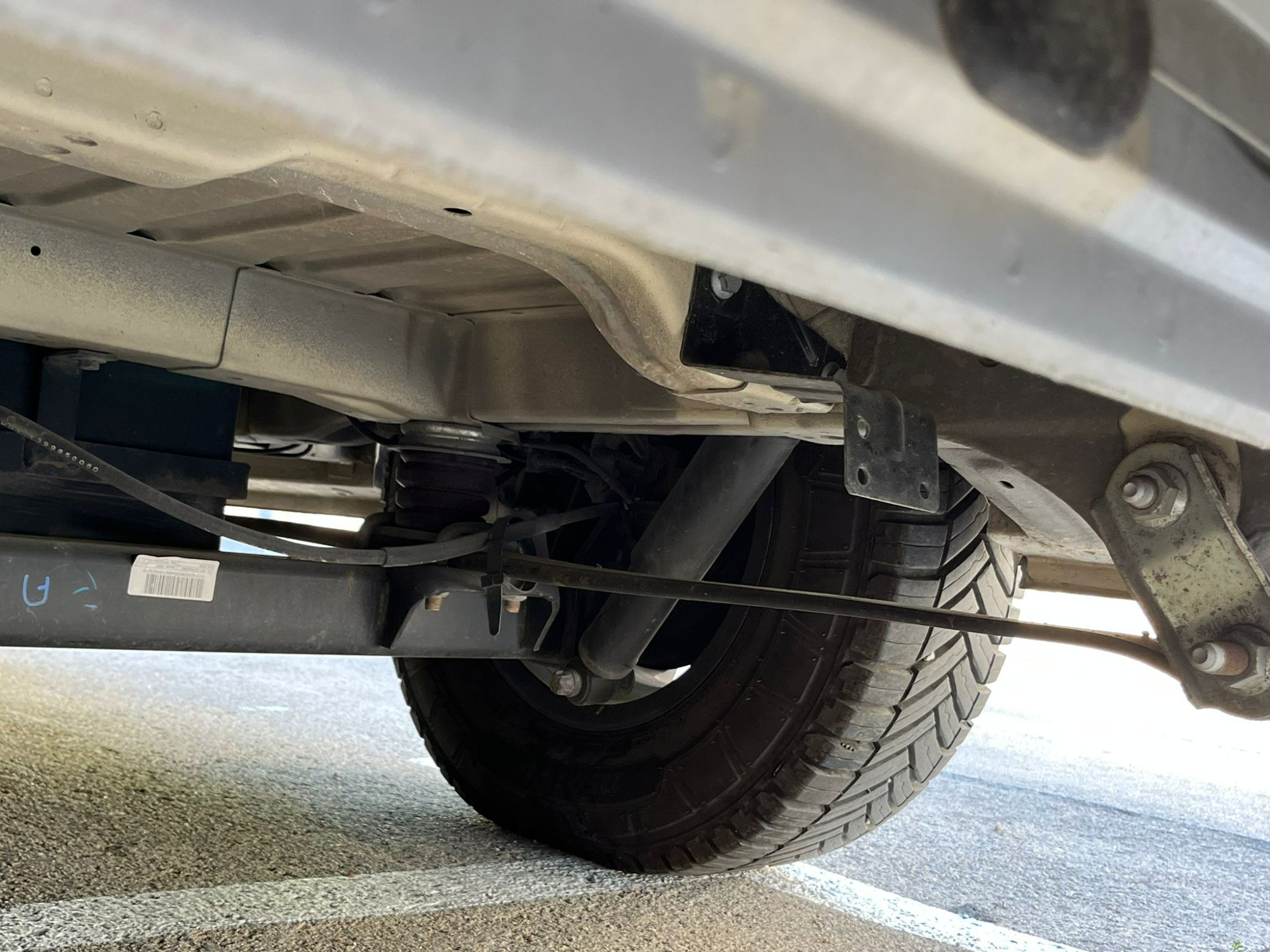

Esquer ojo, ayer hice una foto, no solo toca el taco constantemente y la ballesta no tiene su curva habitual sino que, la ballesta tiene curva hacia el otro lado no? :roll:  :roll:  :roll:

Cita de: ixus en Mayo 04, 2023, 09:58:02 amEsquer ojo, ayer hice una foto, no solo toca el taco constantemente y la ballesta no tiene su curva habitual sino que, la ballesta tiene curva hacia el otro lado no? :roll:  :roll:  :roll:
Jodo. Eso pide un refuerzo de algún tipo pero ya

sisi, pero ya, van a caer unos sumosprigs ya... tambien te digo, no lo entiendo, es del 2020, nunca a cargado grandes cosas...

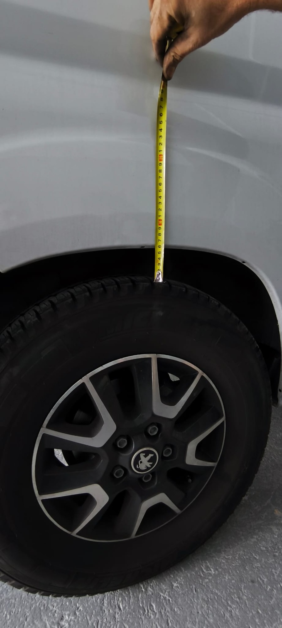

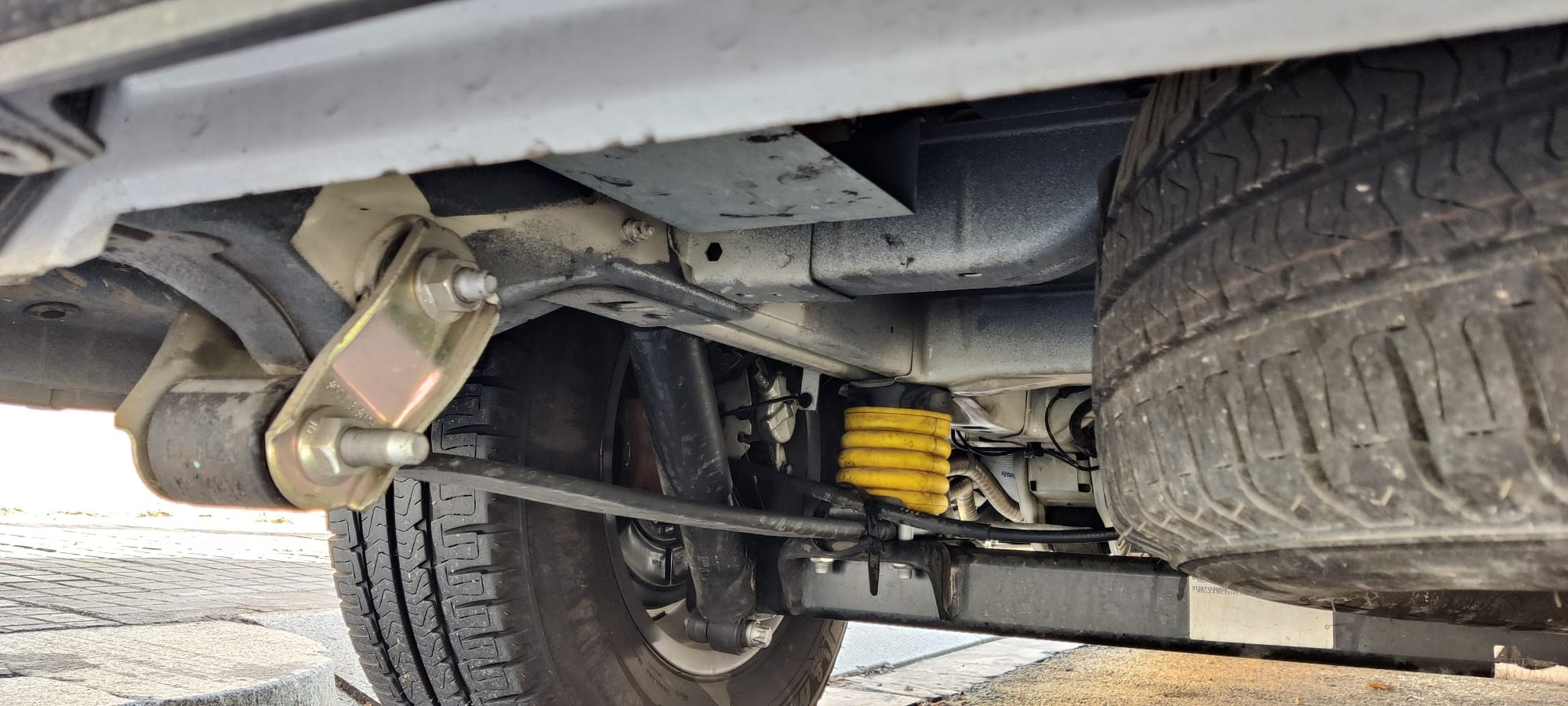

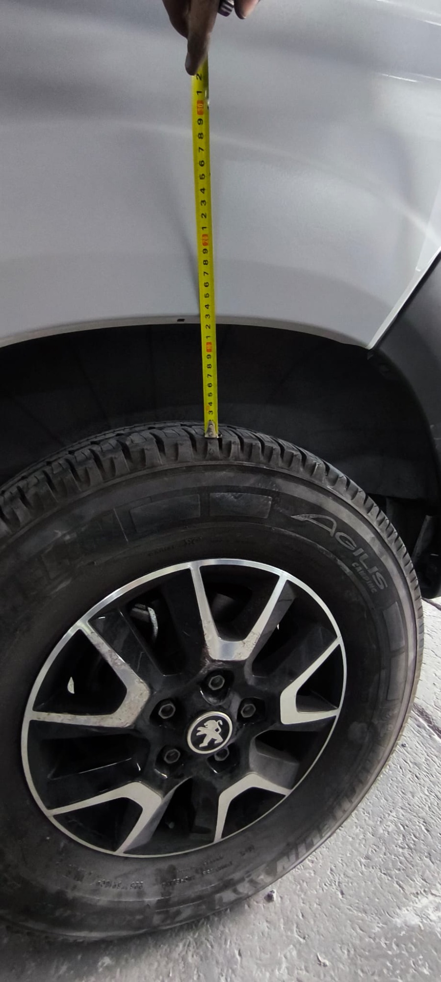

Yo tenia el mismo problema que tu. Furgo del 2021, 14000 km y ballestas planas. Reclamacion a DREAMER y no se hacen cargo dicen que eso es normal que si quiero mas comodidad pon una neumatica... una verguenza.
Te cuento que yo llevaba los sumosprings amarillos y igualmente vas dando golpes. Mi solucion ha sido la ballesta doble, una gozada desde que la tengo. Me ha levantado la furgo y ahora el sumo con un aro ni toca. estoy valorando quitarlo y venderlo. si a alguien le interesa que me mande privado. los probare con dos aros o sin sumos, a ver que comprotamiento me gusta mas. Por cierto, un cambio de ballestas no se tiene que homologar. un saludo.
BORGZ
Cita de: BORGZ en Febrero 13, 2024, 12:40:45 pmYo tenia el mismo problema que tu. Furgo del 2021, 14000 km y ballestas planas. Reclamacion a DREAMER y no se hacen cargo dicen que eso es normal que si quiero mas comodidad pon una neumatica... una verguenza.
adjunto foto de la ballesta plana y luego fotos del cambio.
