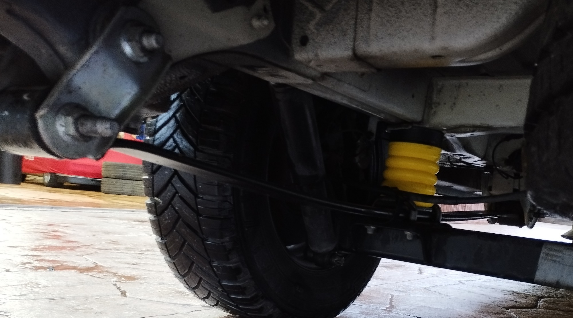

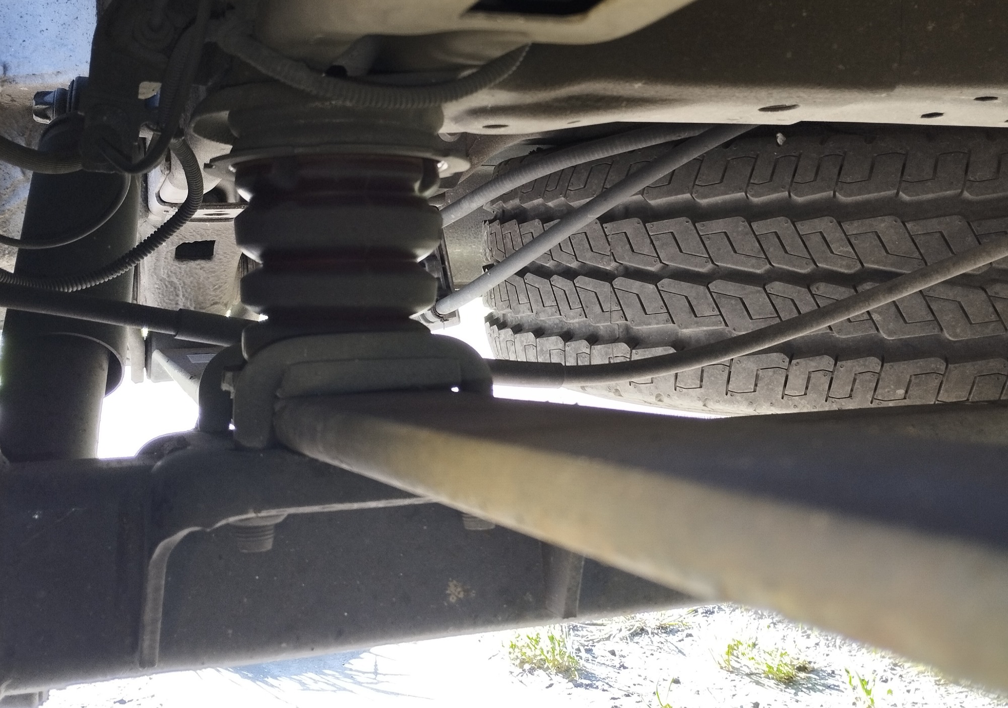

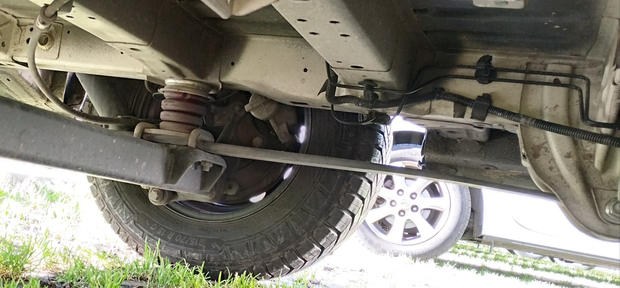

Pues yo también me decidí a montar los sumospring, en mi caso recuperó 3'5cm (prácticamente vacía, como de serie) es una pilote V600g sobre Fiat ducato y las ballestas estaban como se ve en las fotos y los topes tocando prácticamente el eje. A ver cuándo los pruebe bien podré dar más opiniones.

Tu furgo está claramente sobrecargada para las ballestas de serie (Se aprecian empezando a ponerse negativas).
Los Sumosprings para casos así son un parche, lo correcto sería sustituir las ballestas por unas reforzadas.
Te hace el apaño, claro, pero en realidad tienes unas balletas inútiles que dejan todo el trabajo a los SumoSprings.

Si, lo suyo sería reforzar las ballestas, pero está opción después de ver bastantes opiniones me pareció correcta y más económica.
Me resulta curioso ya que la camper nunca se cargó con bártulos ni nada, está completamente se serie y depósitos vacíos (en el momento se la foto), me fijé en días posteriores en varias GV nuevas en concesionario y en varios casos estaban igual a la mía, en alguna tocando hasta los tacos de goma, de ahí me elección.
A ver cómo van evolucionando y el resultado que dan, poco los pude probar por ahora.
