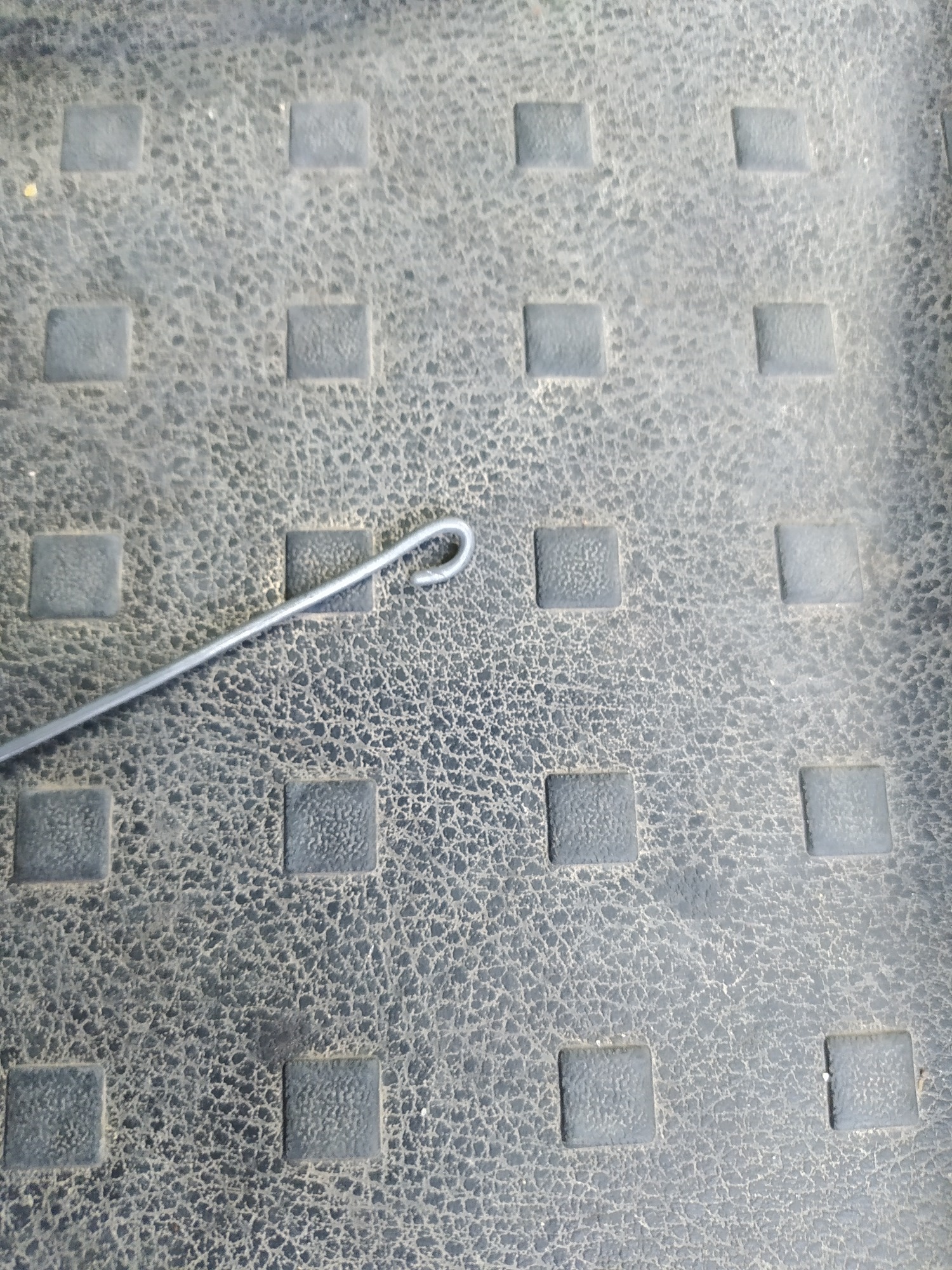

Para sacar terminales o pata fusible. Los tienes en los chinos.
Mañana intentaré pasar los esquemas.
