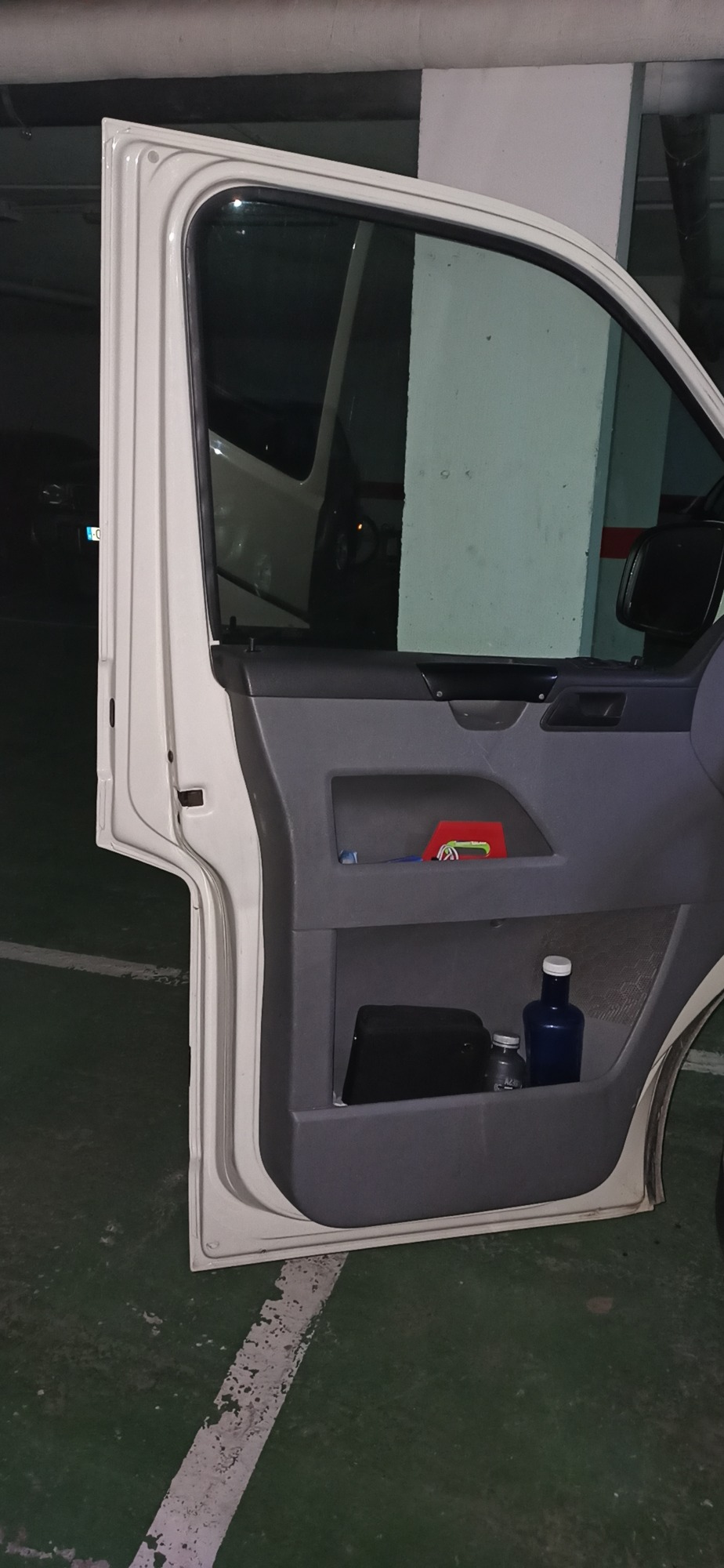

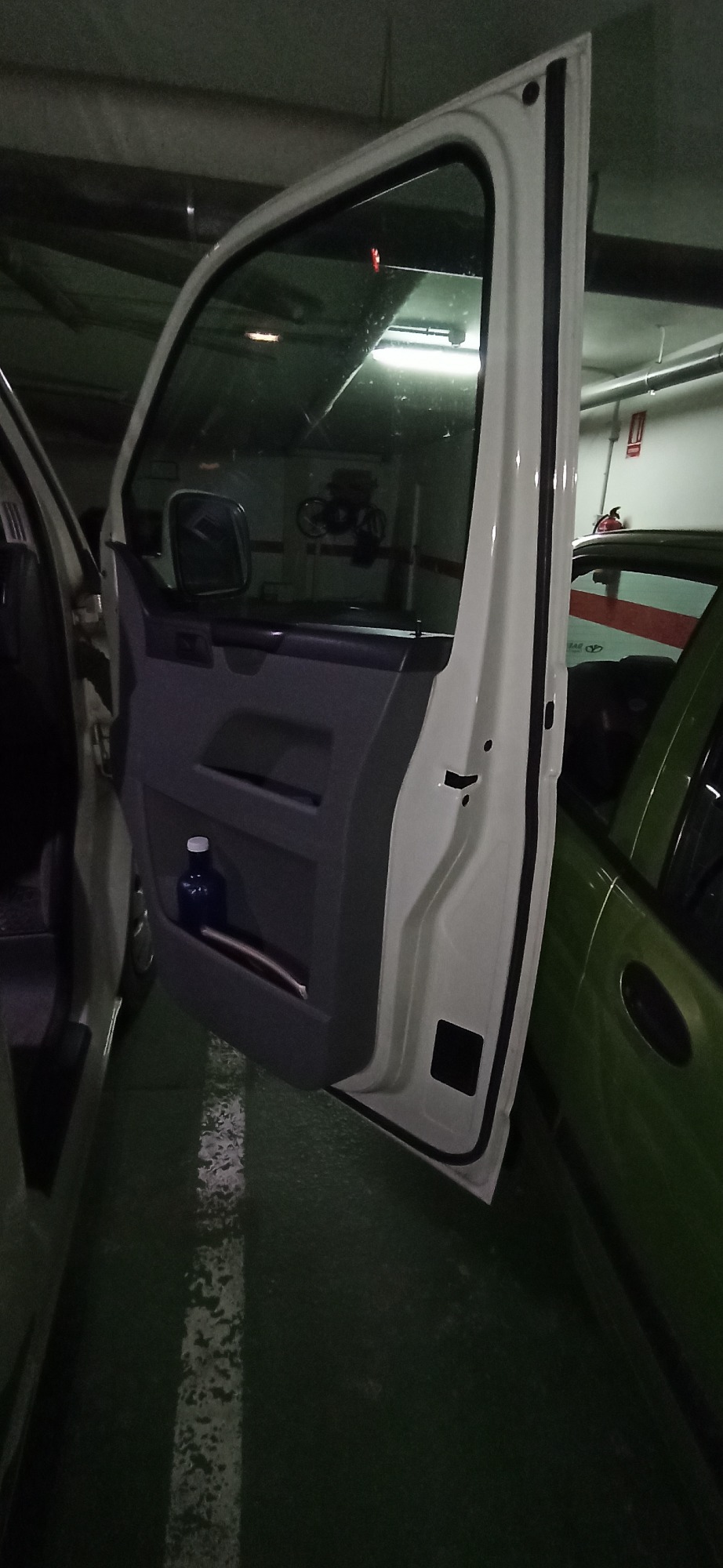

 A esto me refiero, como ves una puerta tiene goma por el contorno, la otra no...
