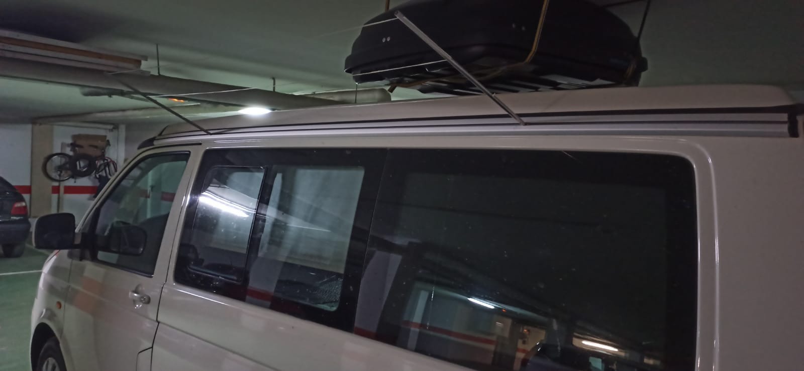

Tengo una duda, me podéis decir para que sirve la barra/guía lateral que llevan las california, adjunto foto.

Entre otras cosas para poder poner los soportes del toldo, y para más cosas, como por ejemplo poner el tendedero que me apañe para la Cali...

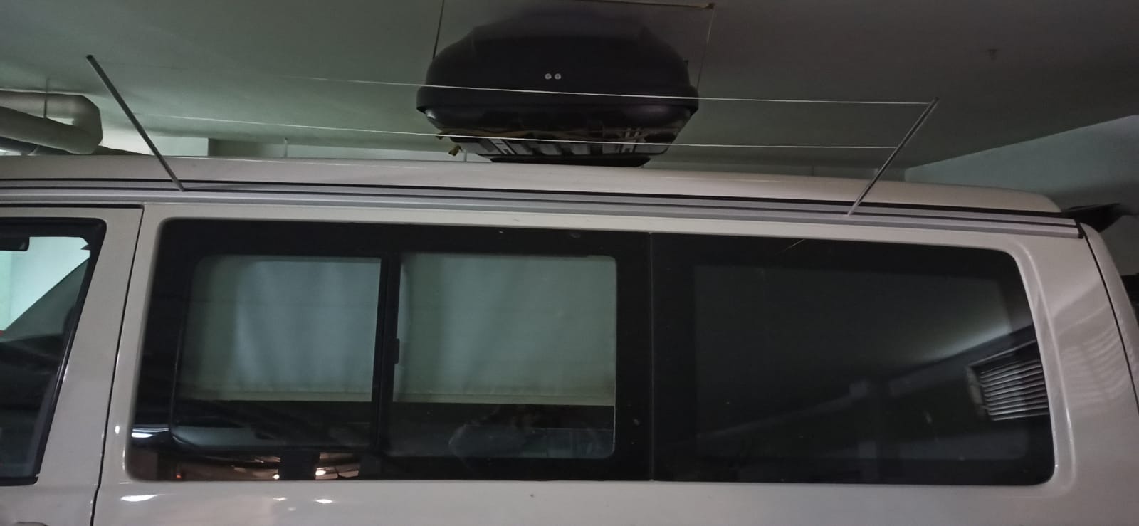

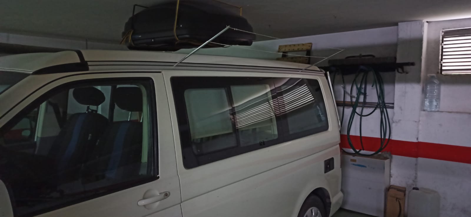

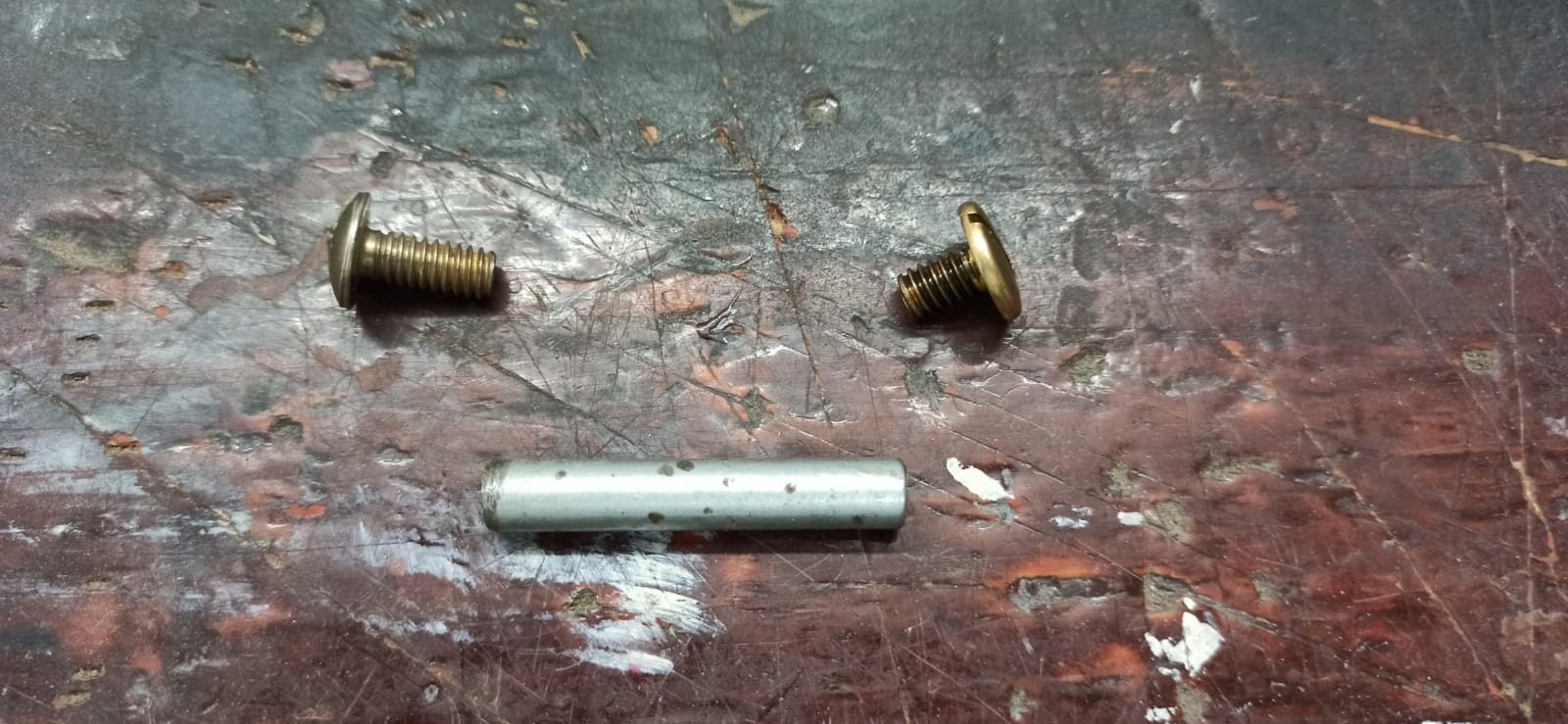

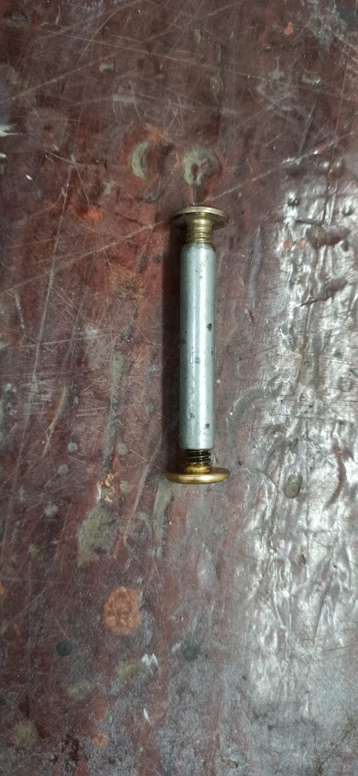

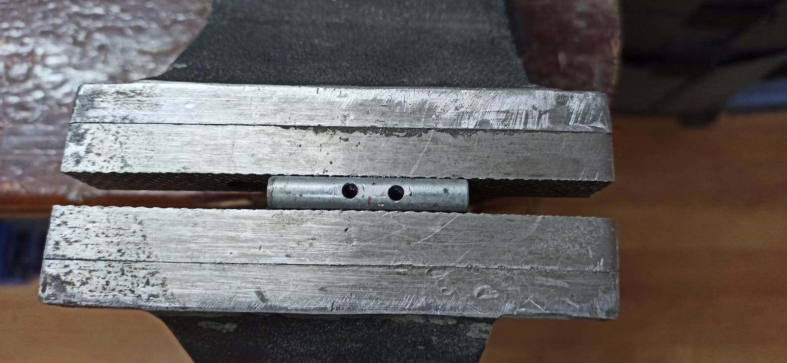

Buenas a tod@s, lo he hecho para la T5 California, pero imagino que sirve para cualquier furgo con un rail similar, aprovechando piezas que tenia por el trastero, se me encendió la bombilla...Tenia tubo de aluminio hueco de varillas de tienda de campaña, pero servirá cualquier tubo, y mirando que podía poner, vi estas piezas, se utilizan para unir muebles de madera...
vamos al tajo.

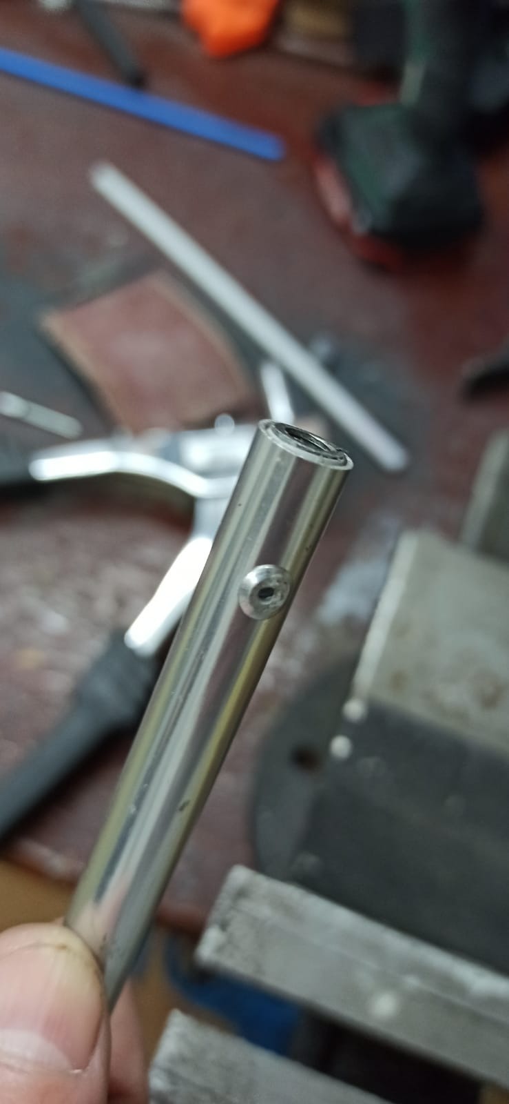

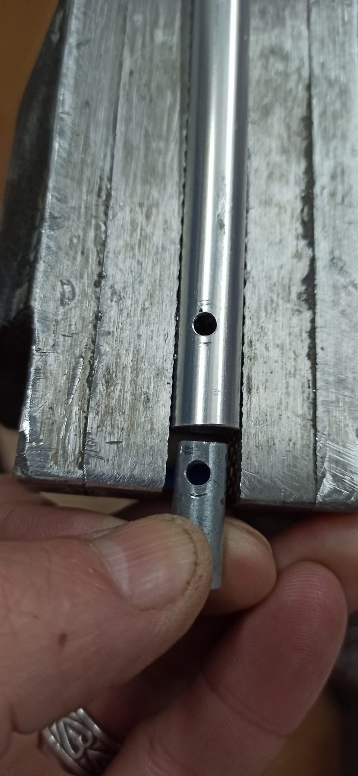

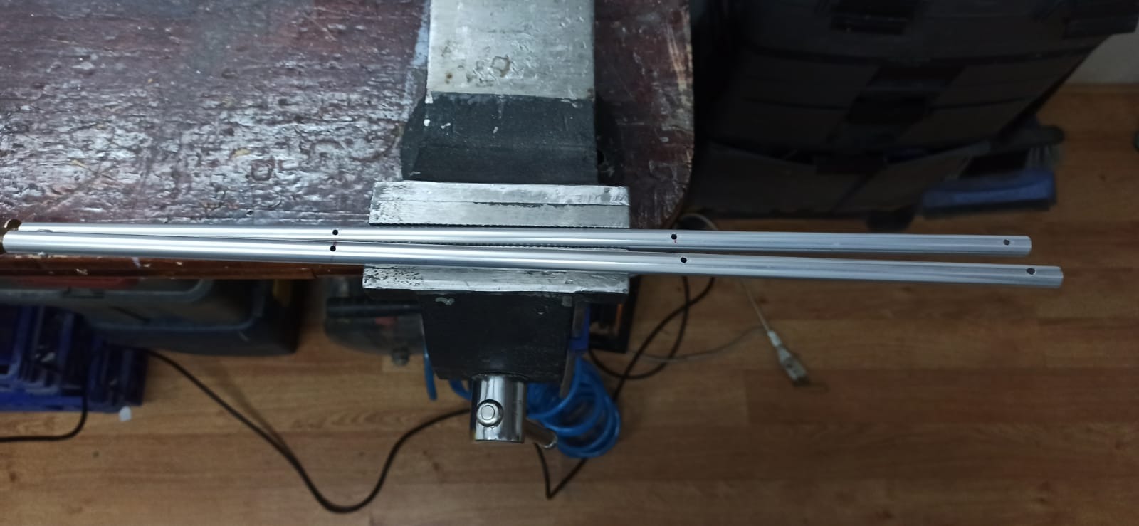

Lo primero ver que las cabezas de tornillo entran por la guia y corren bien, una vez comprobado, procedo a marcar la mitad, taladrar y cortar, así tendré dos piezas para cada extremo...
Una vez cortada, como el cilindro es de un diametro algo inferior al tubo, lo forro un poco con cinta aislante, para que quede justo, marco la distancia para hacer el agujero y taladro el tubo

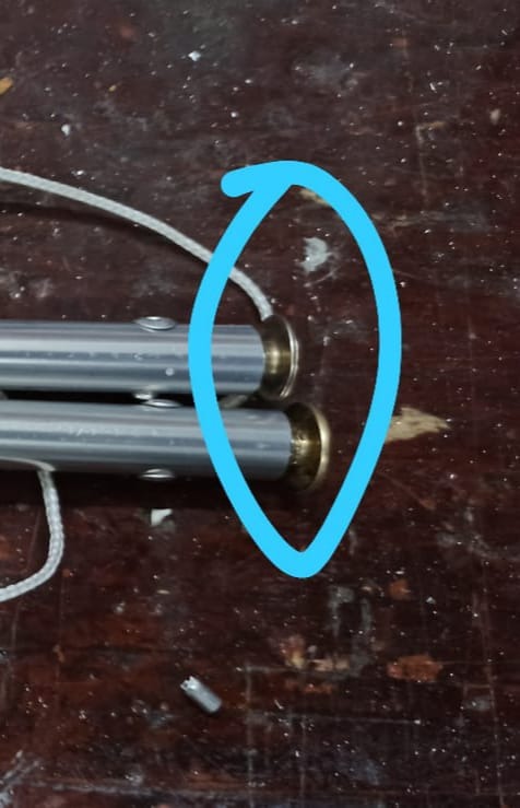

ahora, con remaches del diámetro, procedo a poner uno de cada lado, tengo que recortar un poco lo que es el cuerpo del remache, pues si no no me deja espacio para el contrario del otro lado
Ahora atornillo la cabeza, no hay que apretar del todo pues el vástago, es lo que va por la parte estrecha del rail, osea quew ajustamos el apriete lo mas posible para que corra pero sin demasiado juego, le damos una gota de fijatornillos o en su falta Cianocrilato y listo...
Una vez hecho los dos mastiles, marco donde haré los agujeros para la cuerda, he dejado espacio en el primero para que la ropa no toque la carrocería, pero eso es a elección de cada uno
  Solo queda pasar la cuerda y ya tenemos nuestro tendedero, solo falta ver cuanto peso soporta, pero vamos para las toallas de fibra de Decarton, y la ropa de la bici o de la montaña...sobrado. Espero os guste.

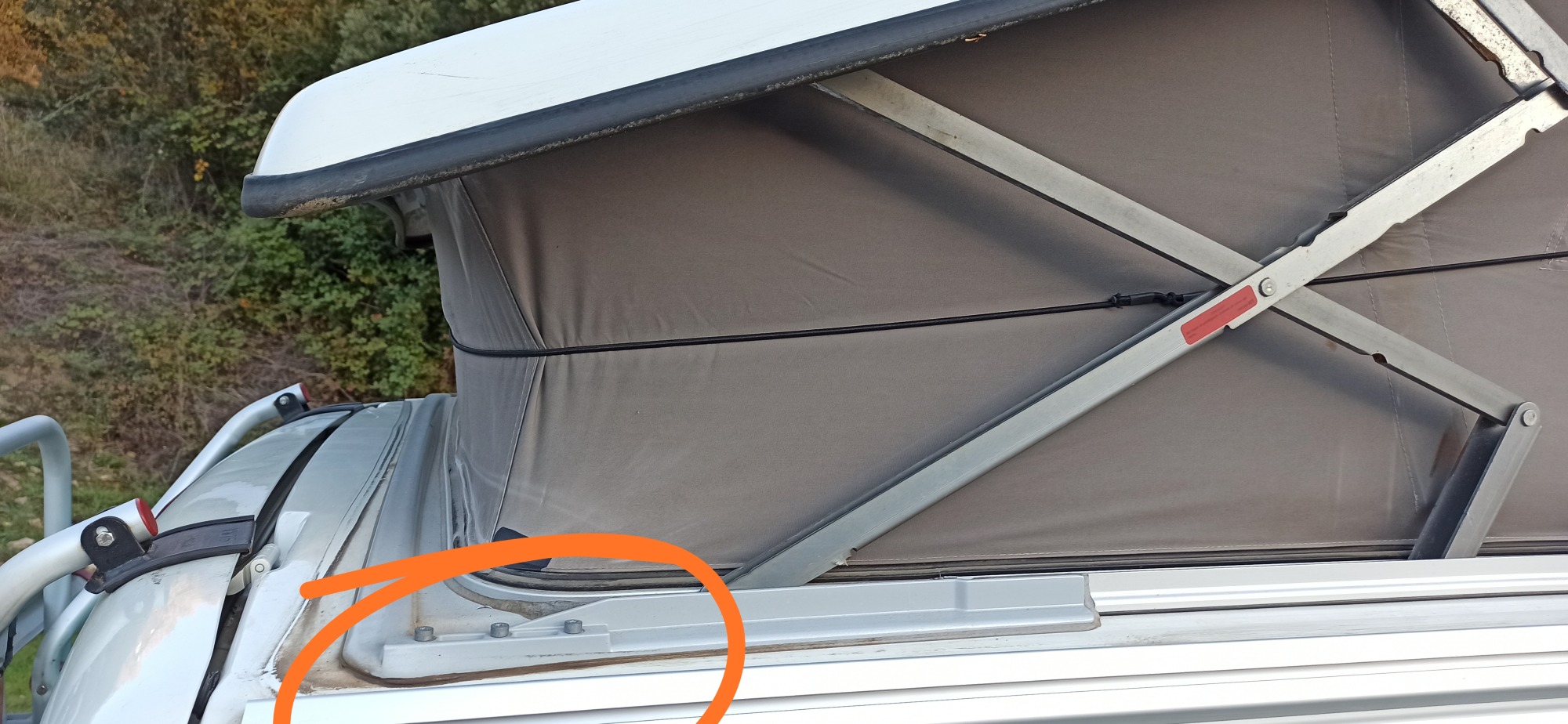

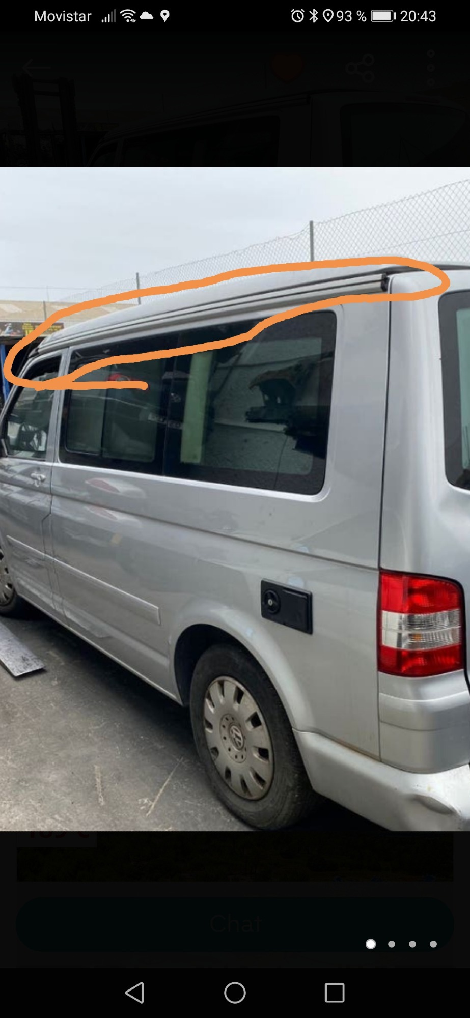

Entonces entiendo que se sujeta el toldo lateral en caso de llevar techo elevable, no? Alguna foto?
Por cierto buena idea el tendedero.
crisjaca
Julio 21, 2021, 15:34:33 pm #3 Ultima modificación: Julio 21, 2021, 15:36:16 pm por crisjaca
Cita de: Albert VW T6 en Julio 21, 2021, 13:47:16 pmEntonces entiendo que se sujeta el toldo lateral en caso de llevar techo elevable, no? Alguna foto?

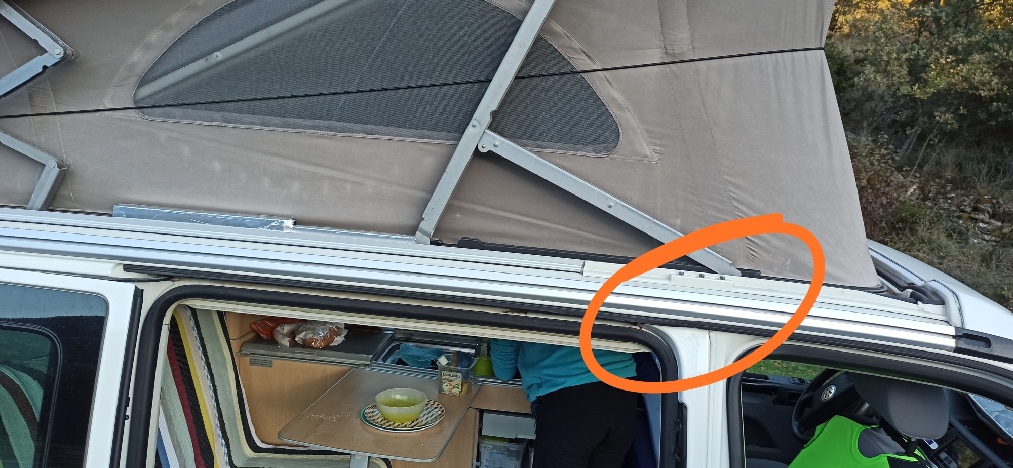

En una foto poco verás pero intentaré hacerte alguna que se vea, hoy no podré levantar el techo, estoy con nevera y media furgo desmontada para hacer el refuerzo de masas, y revisar el shunt, que por cierto, está bien. El refuerzo no está hecho con lo que en ello estoy.
Pero al comprar el toldo los soportes tienen que ser para las Cali, pues lleva tres agarres en el techo( que ya está preparada la furgo) y otro agarre va al riel, pero los que más fuerza hacen son los superiores!!
eso que te marco son los enganches de los soportes.
 Pero...según me parece, la tuya no es California no??
Albert VW T6
Cita de: crisjaca en Julio 21, 2021, 15:34:33 pmEn una foto poco verás pero intentaré hacerte alguna que se vea, hoy no podré levantar el techo, estoy con nevera y media furgo desmontada para hacer el refuerzo de masas, y revisar el shunt, que por cierto, está bien. El refuerzo no está hecho con lo que en ello estoy.
Correcto, yo tengo una Caravelle, simplemente preguntaba porque no me quedaba claro la utilidad. Gracias por contestar y por las fotos.

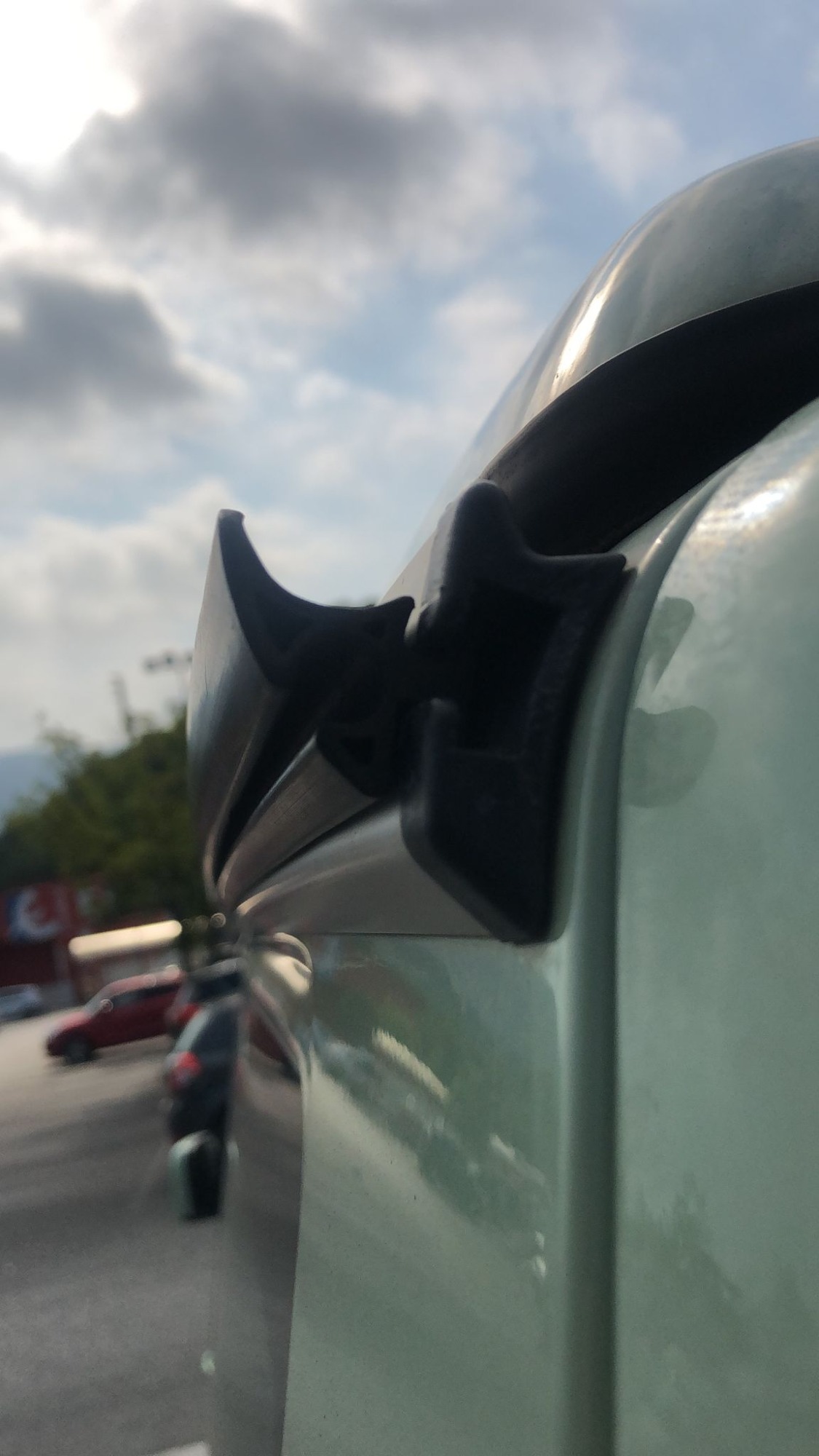

A ver, hay gente que le pone unos vierteaguas, pero no sé si son muy efectivos, yo si que entre el toldo y la carrocería, llevo puesto uno, pero es para evitar que estando el toldo abierto se cuele en días de lluvia el agua por en medio.
