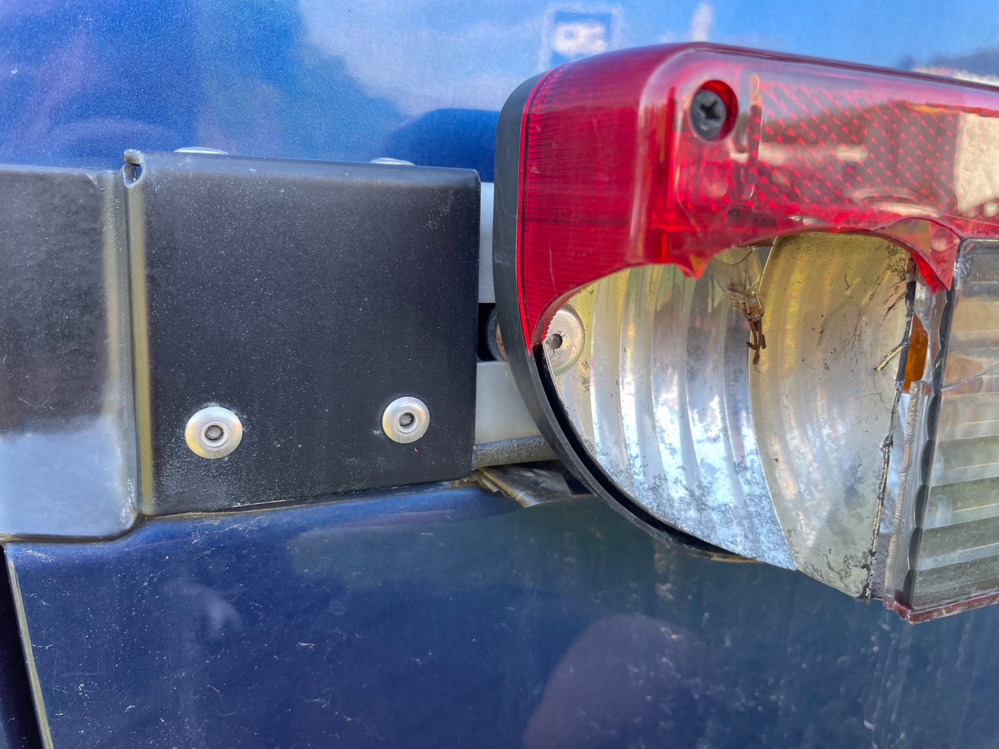

Hola, necesito ayuda.
Dando marcha atrás me he cargado el intermitente del Portabicis.
Es el Portabicis de una marcopolo de serie. La historia es que no se como desmontarla, pues son remaches y no soy yo muy hábil con estas cosas.
Os pongo una foto,... alguno sabéis cómo quitarlo?
Muchas gracias

Pero...solo tienes que cambiar el exterior, no la carcasa no?? Si tienes que desmontar entero, taladra en el agujero de los remaches con una broca un poco más pequeña que el diámetro del susodicho.

Cita de: sherpa en Julio 10, 2021, 20:12:08 pmHola, necesito ayuda.
Muchas gracias
Y esa pieza negra que sujeta el portabicis al portón no tiene dos tornillos para aflojar?(no los remaches que se ven)
En teoría si es el clásico carry bike esa pieza se afloja con dos tornillos y con abrir un poco el portón ya sale, luego deslizas las luces por el rail y salen.
Yo con remaches nunca los vi, te venía así o es alguna modificación lo de los remaches?
Quiero pensar que esos remaches los han colocado para asegurar aún mas(demasiado) que no se salga esa pieza.
Con los dos tornillos que lleva arriba serían aflojar y sacar la pieza por el lateral como te digo arriba.
Saludos  :)

Yo tengo el carry bike de fiamma en una vito.
Y va con tornillos.... No con remaches, da la impresión de ser cosas de las casas, para que no lo puedas desmontar y lo lleves a un taller...., lo que te dijo el compi, un taladro con una broca y retirada del remache, y después o bien pones un remache nuevo o intenta colocar un tornillo...
Pero si solo necesitas cambiar lo que es la carcasa de las luces no necesitas quitar nada...

Si no tienes rajado el portaluces (el plástico negro) cambia sólo la Tulipán (el cristal).
Para sacar el piloto entero (portaluces + tulipa) tienes primero que quitar el portabicis de la furgo.
Para quitarlo tienes que irte a la pieza negra de la derecha (el otro extremo de la foto que has puesto) quita/afloja el tornillo que está donde estarían los remaches y afloja el tornillo que hay en el canto hasta que la lengüeta que abraza el canto del portón se libere (puede que tengas que dar un tirón que a veces se queda "pegado"), con un tirón libera la lengüeta del lado izquierdo (el de los remaches), luego te queda quitar los 4 tornillos que fijan el portabicis a las bisagras.
Por detras del piloto veras 2 tuercas que lo sujetan al carril, quita las tuercas y sacas el piloto (primero tendras que haber soltado las conexiones eléctricas)

NO TALADRES LOS REMACHES
