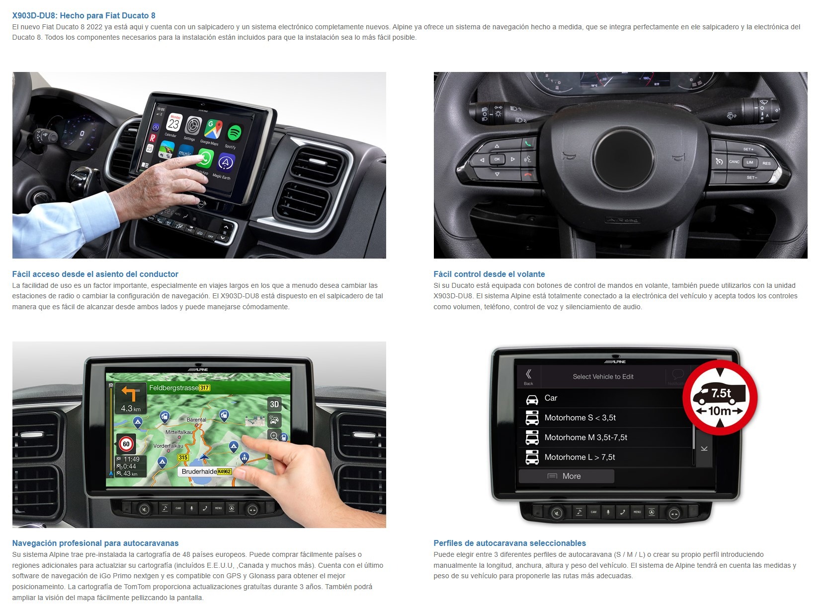

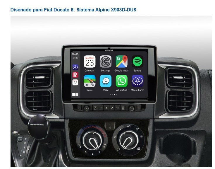

Exacto, pregunté si EVUS había 'mejorado' la interface y me dijeron que el teléfono (en la llamada) puedes colgar o descolgar (una de las dos opciones) y nada más.
Hay un modelo del multimedia Alpine que sí integra la operativa del teléfono en el control remoto del volante, es este:  ALPINE X903D-DU8 pero tiene un precio muy alto.

Según me comento el Concesionario, el original de Fiat es de Alpine y de ahí que ellos sí tengan acceso a la configuración de fábrica:
