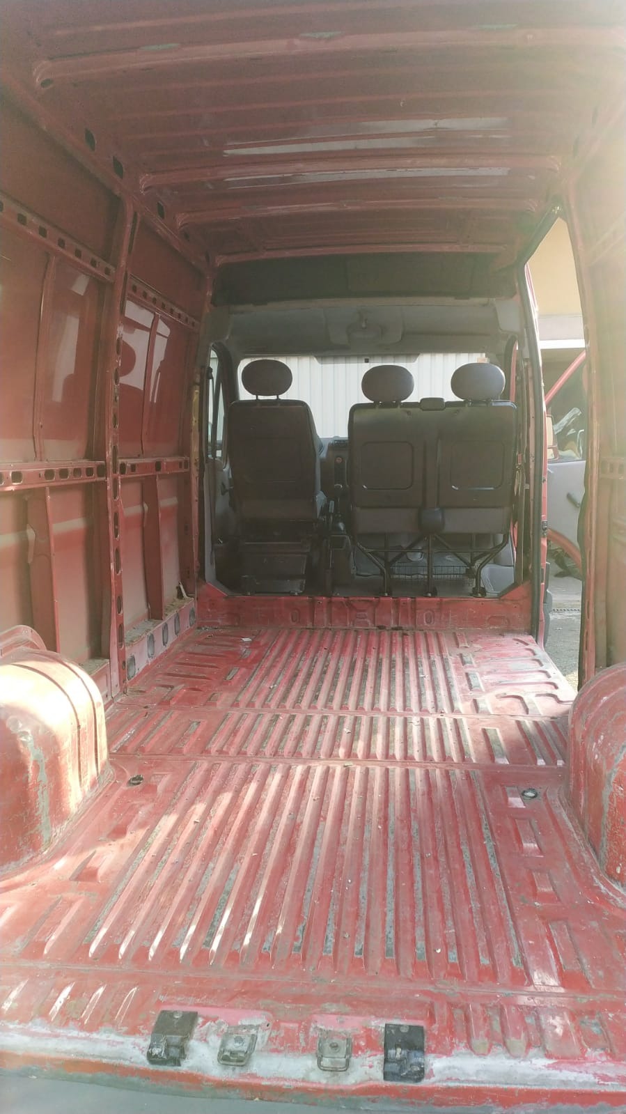

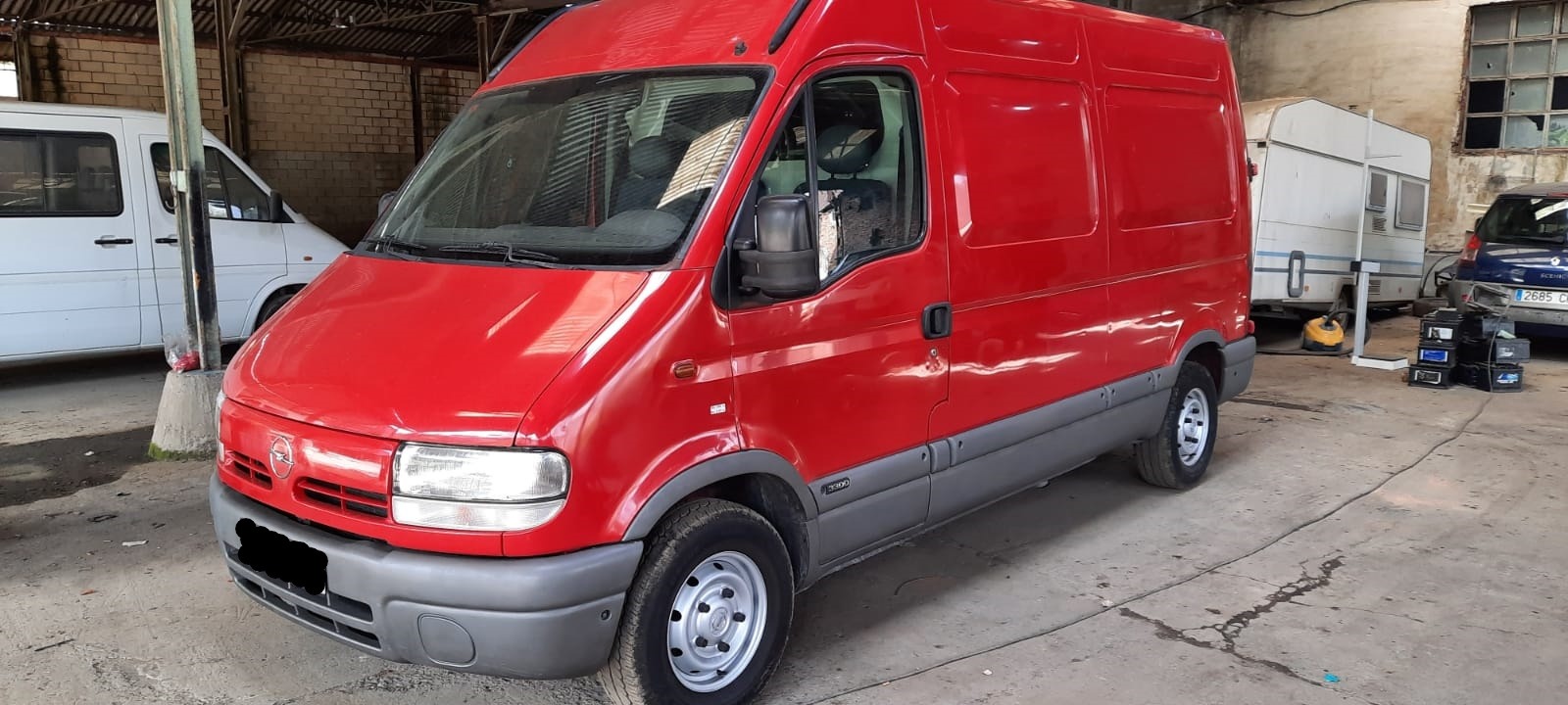

Muy buenas !!! Después de un tiempo ahorrando, ajustando el presupuesto al máximo e intentando escoger la mejor opción dentro del precio, aquí os presento nuestra Opel Movano 2.5D de 1999. Por fuera esta increíble, no parece que tenga la edad que tiene y por dentro, no tiene apenas oxido más que alguna zona muy pequeña de forma superficial. La única pega que le ponemos es el tema del motor, que no es potente ( 80cv ) pero estamos contentos, intentaremos aligerar el peso todo lo posible.

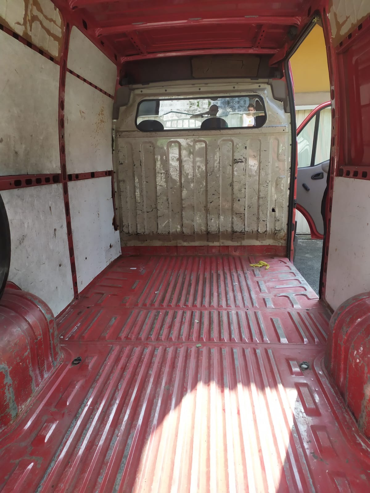

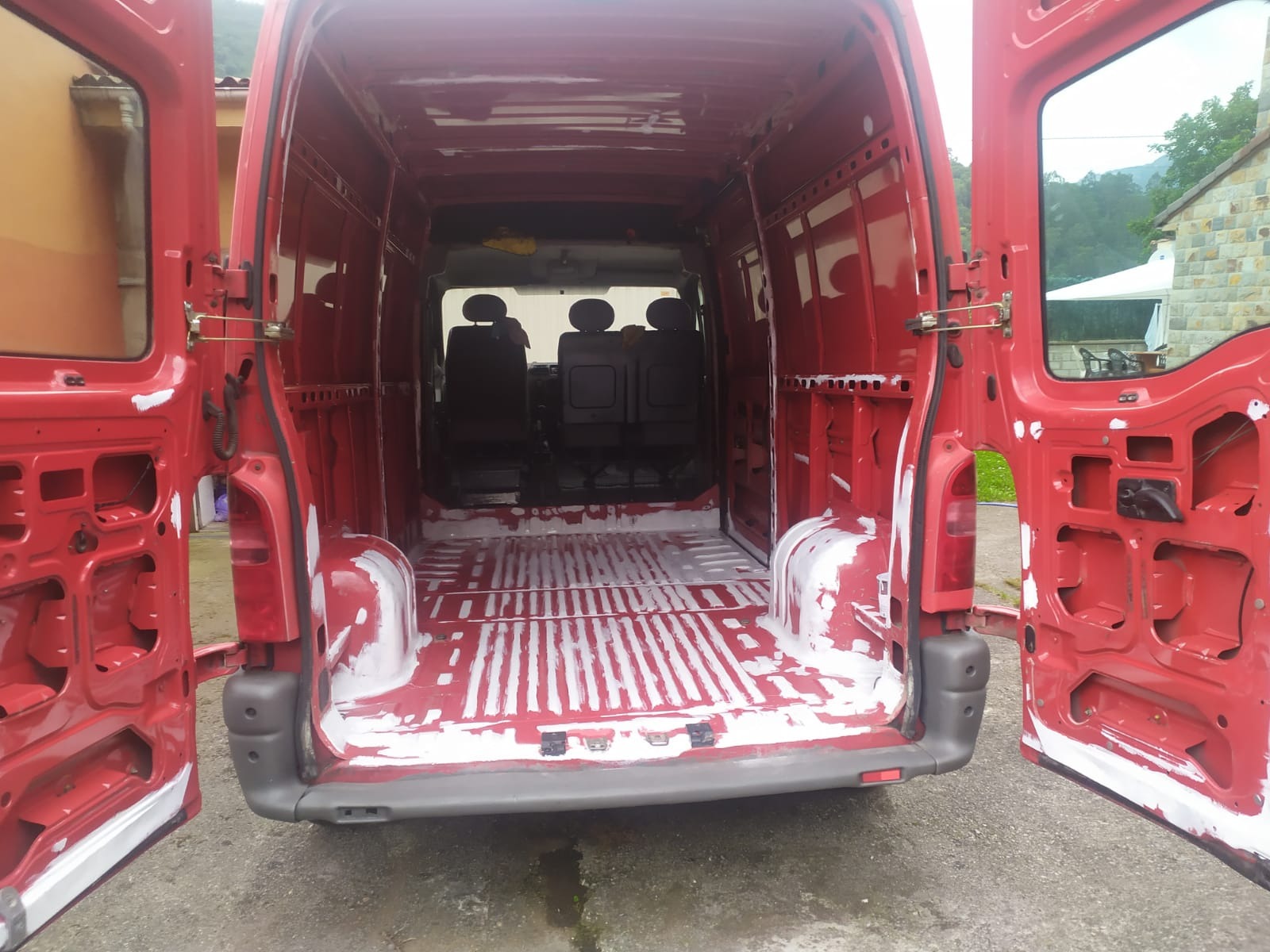

Hoy, quitamos el panelado y la mampara separadora, mañana toca limpiar y aplicar una capa de pintura para el oxido, más por prevenir que por el oxido existente.

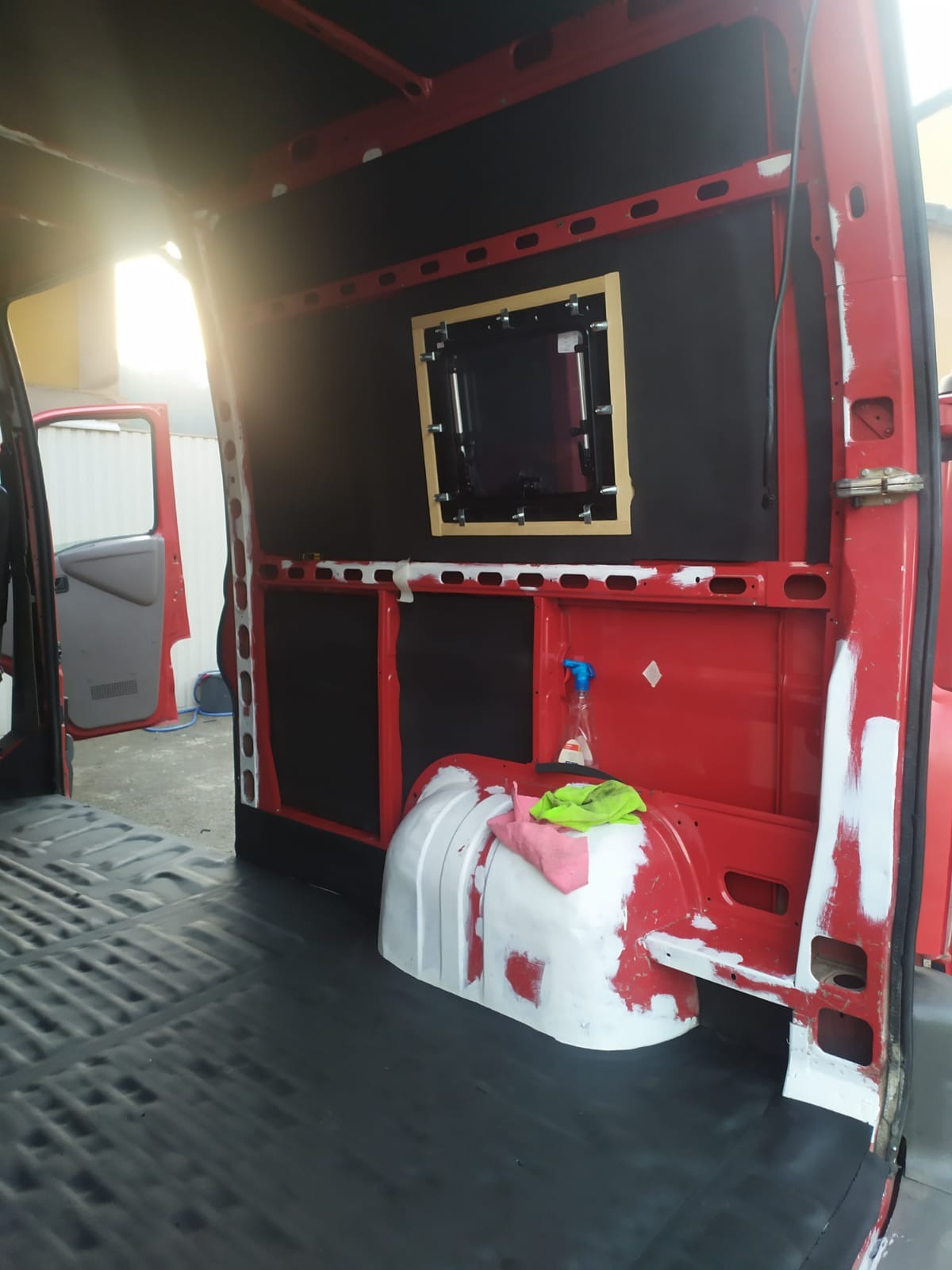

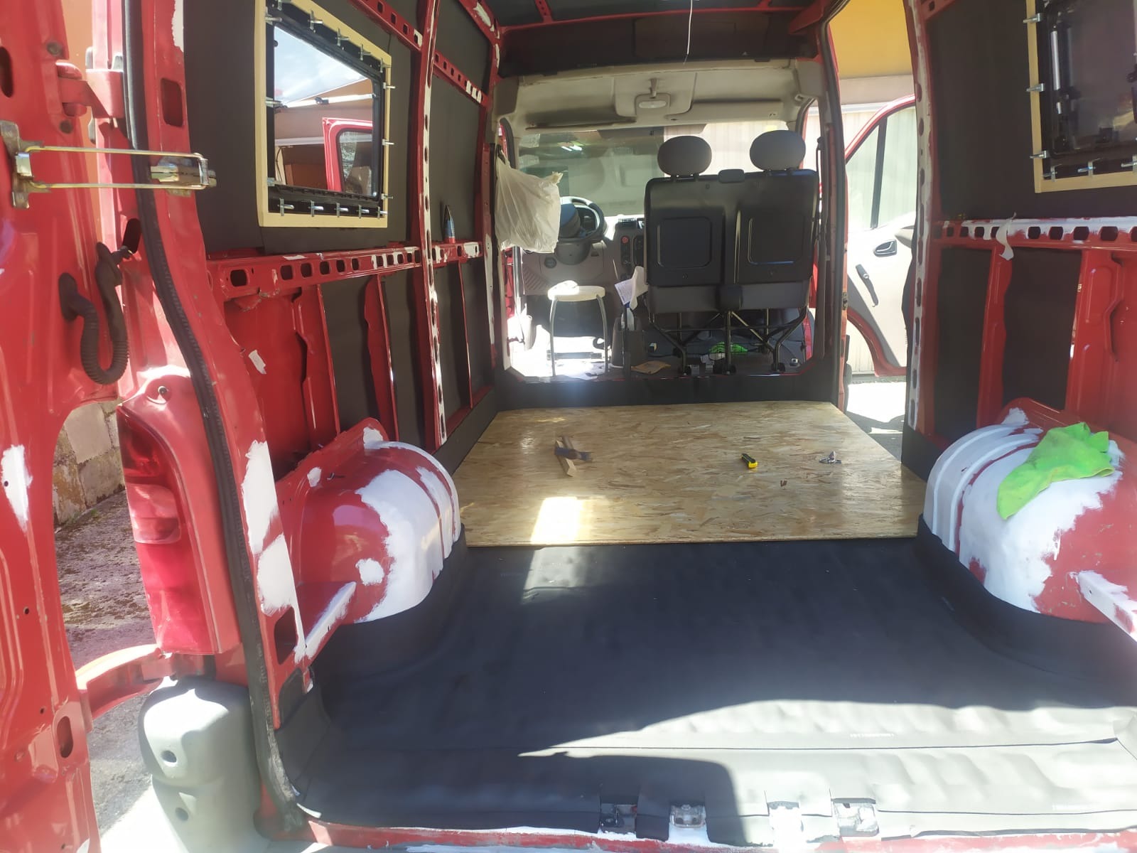

Limpiamos bien, quitamos el poco oxido que tenia y pintamos con pintura antioxido para proteger

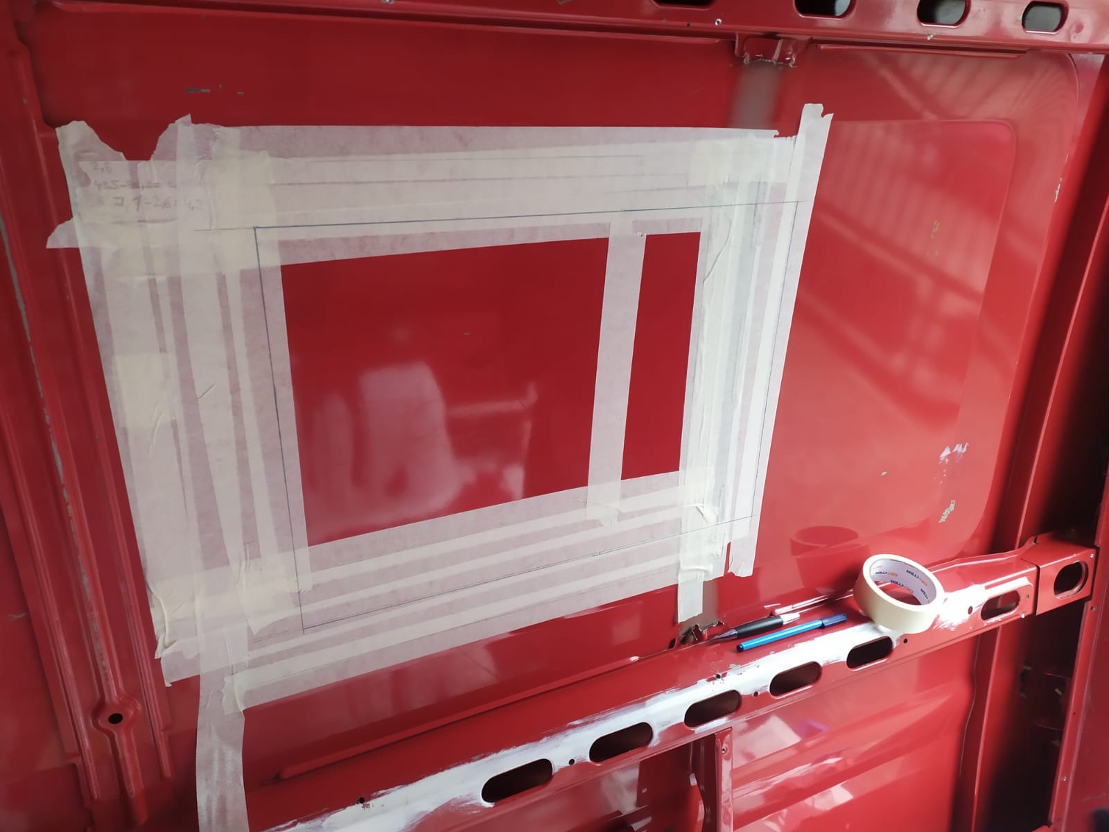

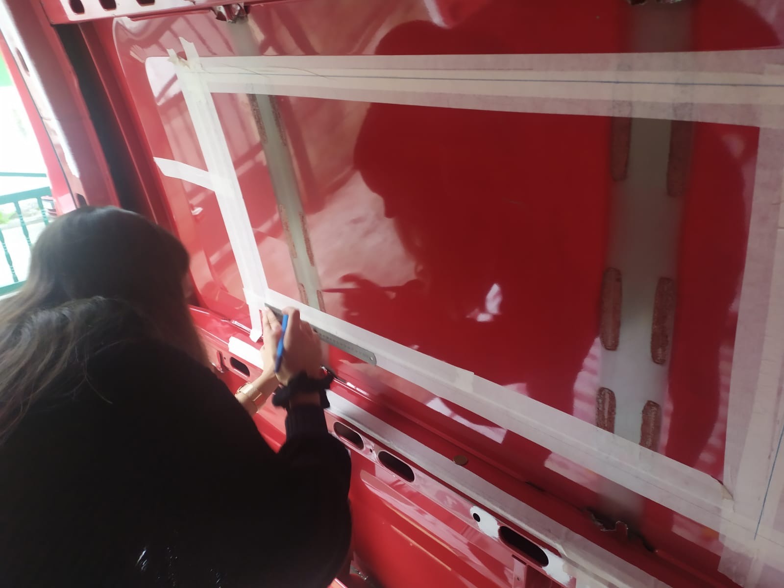

En la furgoneta nada es recto y nuestra zona de trabajo esta en pendiente con lo que el nivel no cumple su función, a si que para las ventanas toca medir y remedir 1000 veces. Nos decidimos a colocar una de 90x50 y una de 50x40.

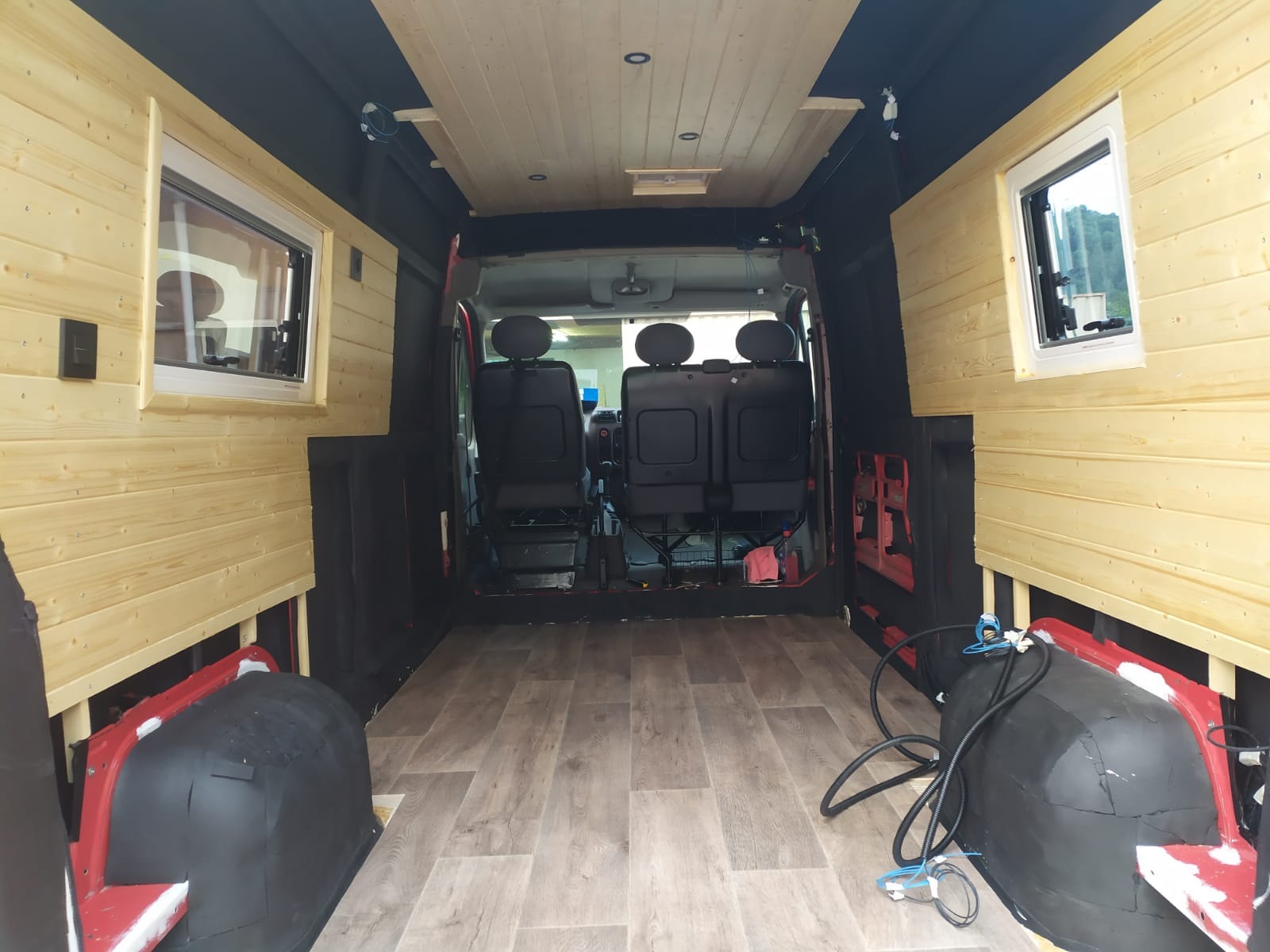

Luego fue el turno del Kaiflex, tengo que reconocer que es de los trabajos mas pesados... 2 cm en techo y paredes, 1 cm en el suelo, todos los nervios con 6mm y todas las juntas entre placas con 3 mm. A la vez, colocamos el suelo, unos tableros de OSB machiembrados y atornillados al chasis.
A continuación empezamos con el friso ( de abeto, tratado) previo rastrelado. Por supuesto dejamos pasados los cables para la iluminación en las tres estancias( baño, salon/habitacion y cocina) demás de enchufes y todo lo que hemos considerado necesario.
Tambien colocamos el suelo definitivo (un suelo vinilico en plancha única).

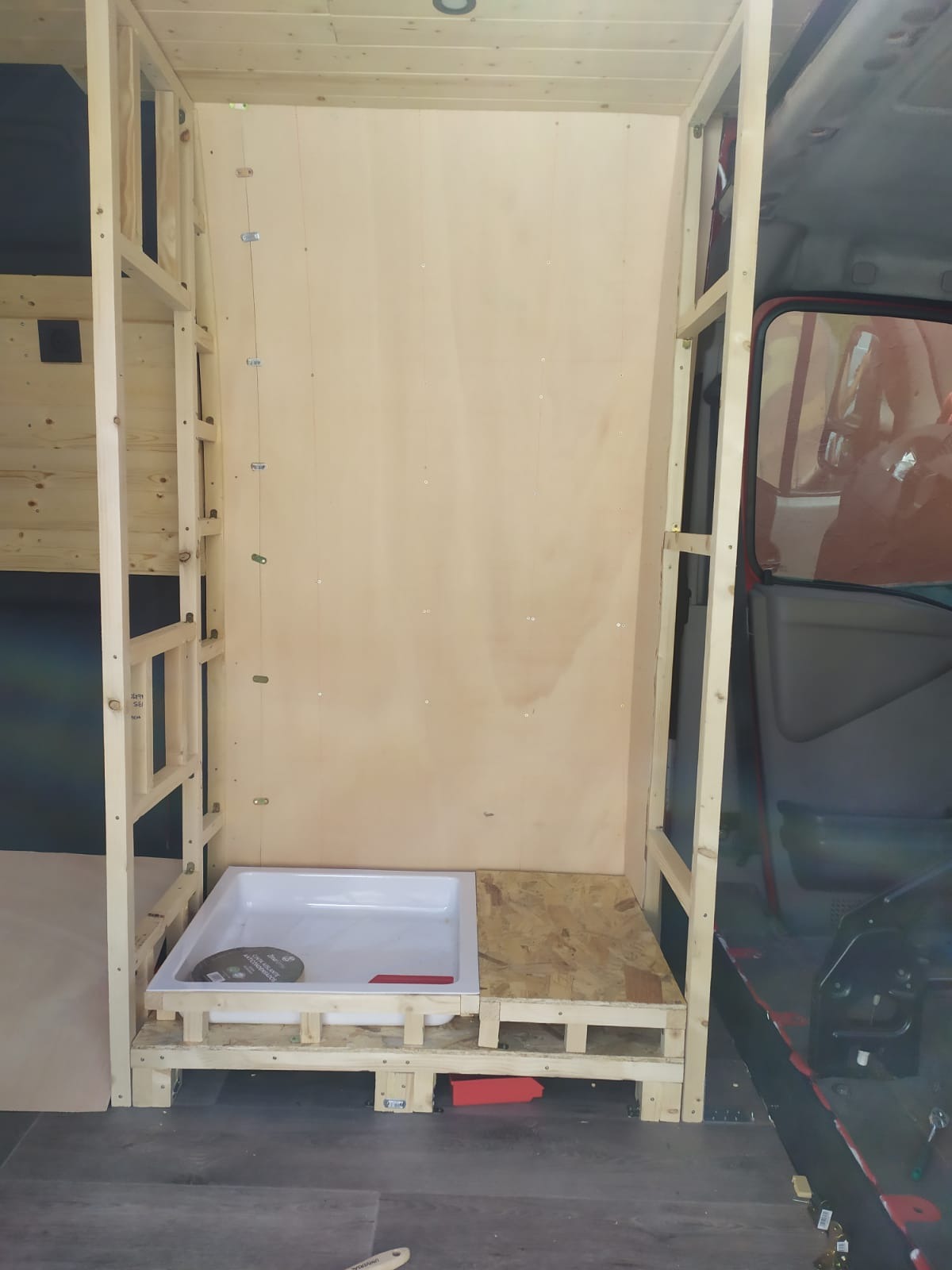

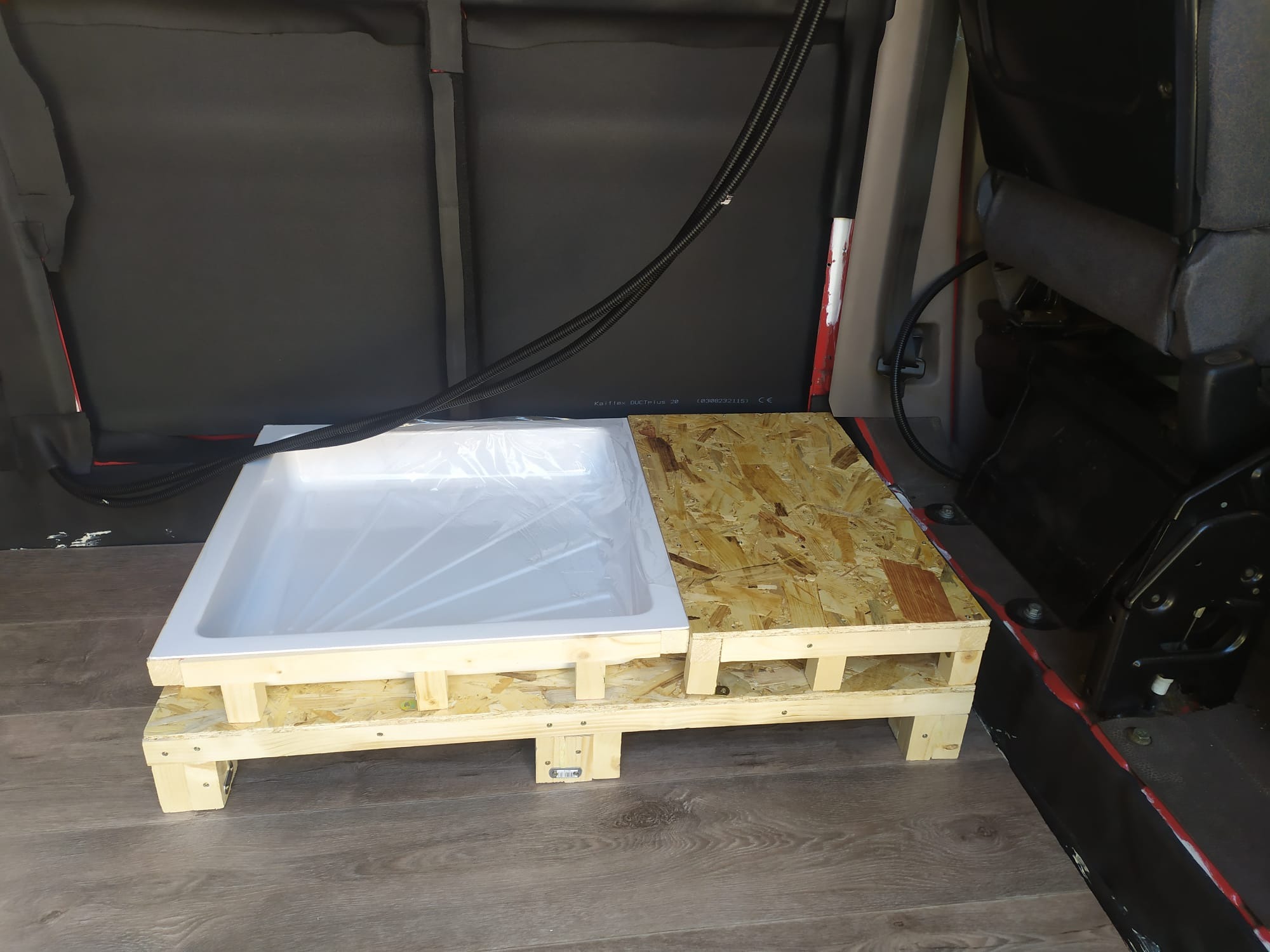

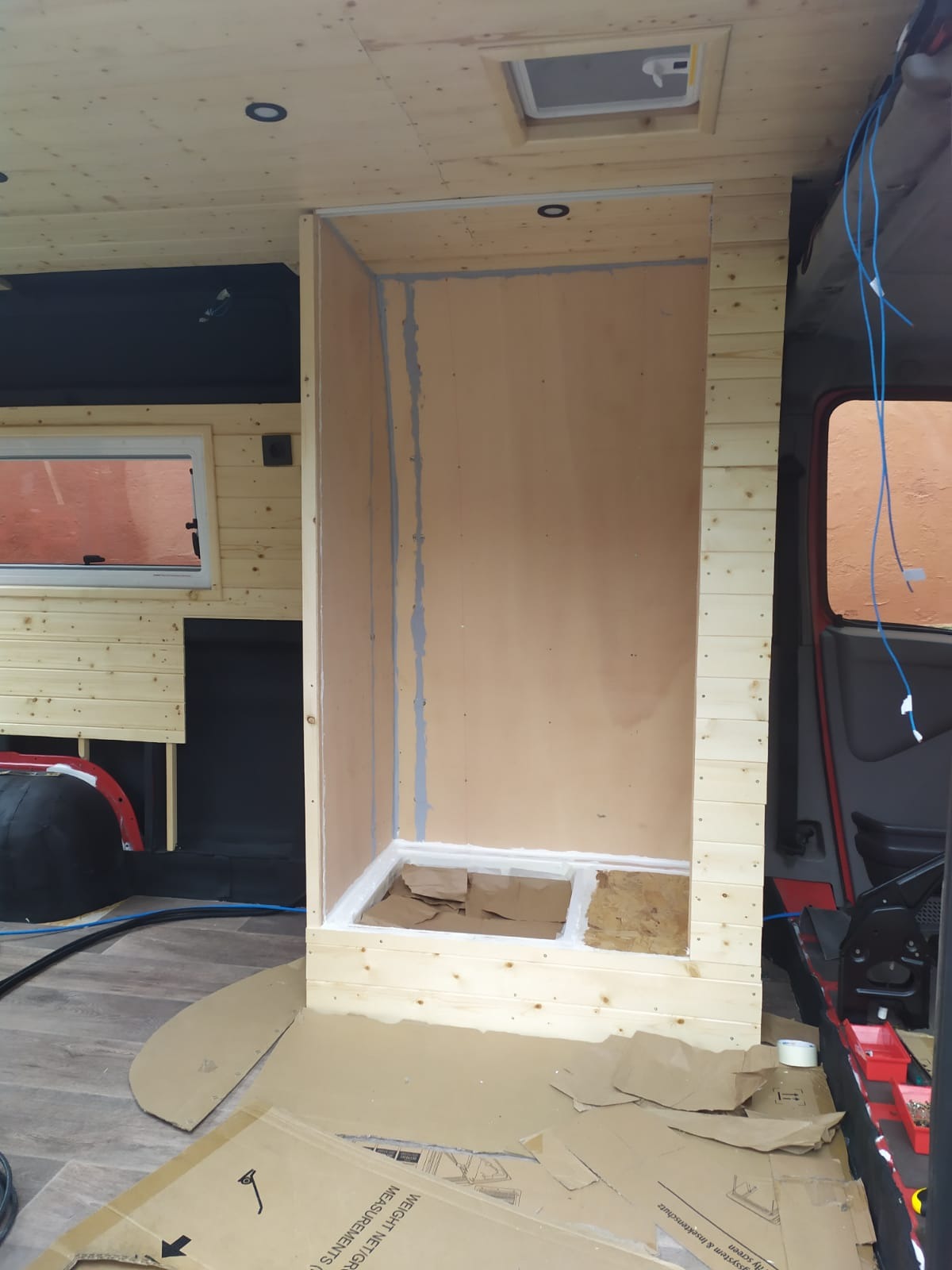

Luego vino el turno del baño, dejamos unas medidas de 90x60 (en el interior) reservado para él. La estructura, esta formada por rastreles de 3,5x3,5 de abeto, las paredes son de contrachapado de 5mm (muy flexibles) para poder hacer las curvas de la pared posterior. La base de esta estructura es un "sandwich" de OSB y rastreles que permiten dar mucha rigidez y colocar la ducha sin miedo a romperla, la pega es que eleva un poquito de más.
Toda la estructura va sellada con SIKA, dos manos de butilo y posteriormente la revestiremos con PVC.

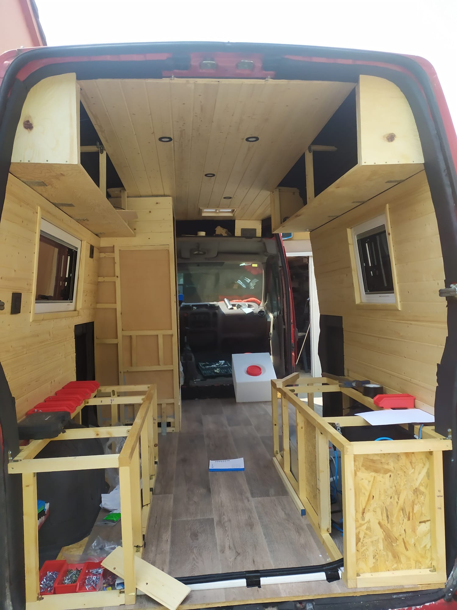

 - La electricidad completa a falta de el sistema de agua, calefaccion y nevera, armarios altos instalados, 2/3 bancos fijados y muy contentos con los resultados que vamos obteniendo.

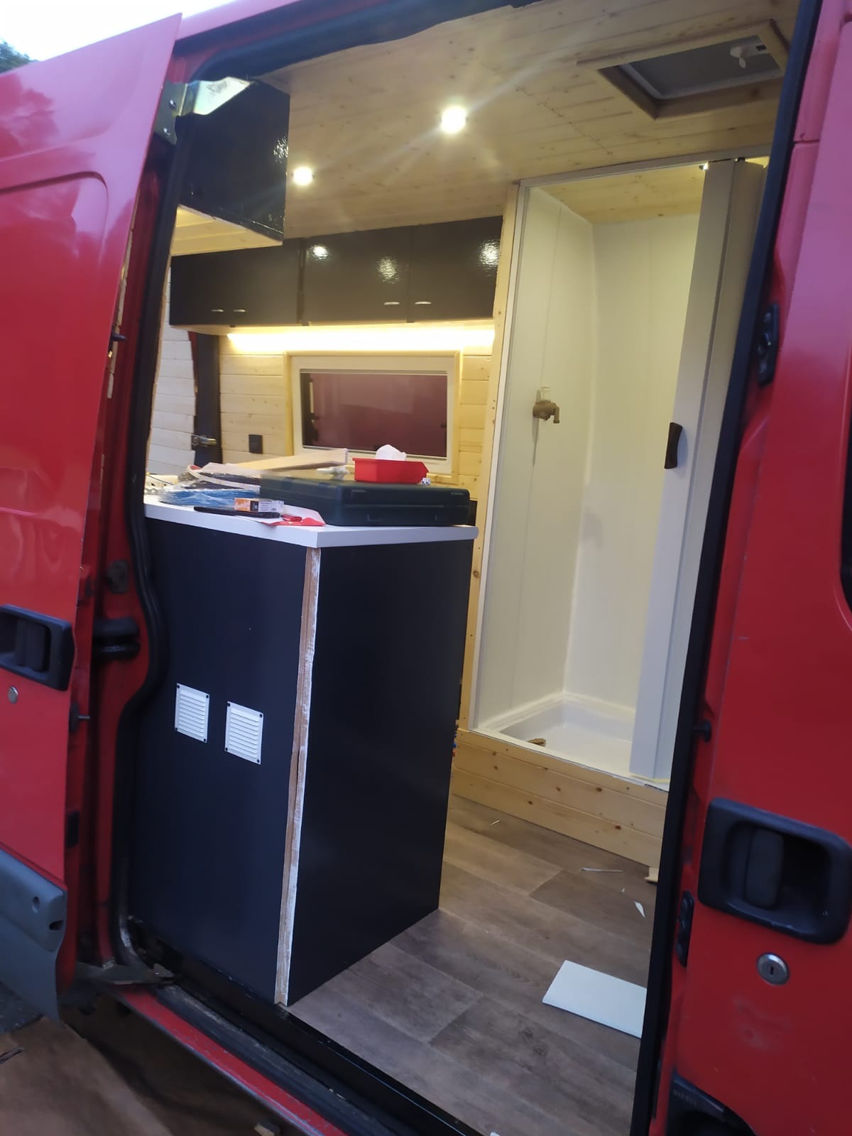

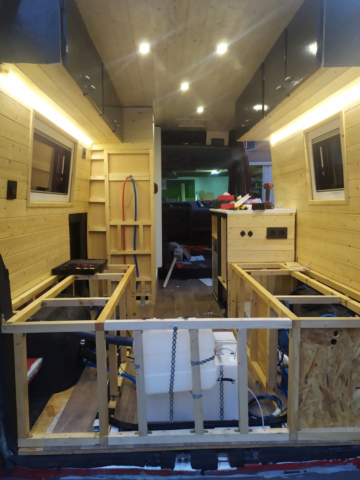

Bueno, os actualizo un poco como sigue la camperización:

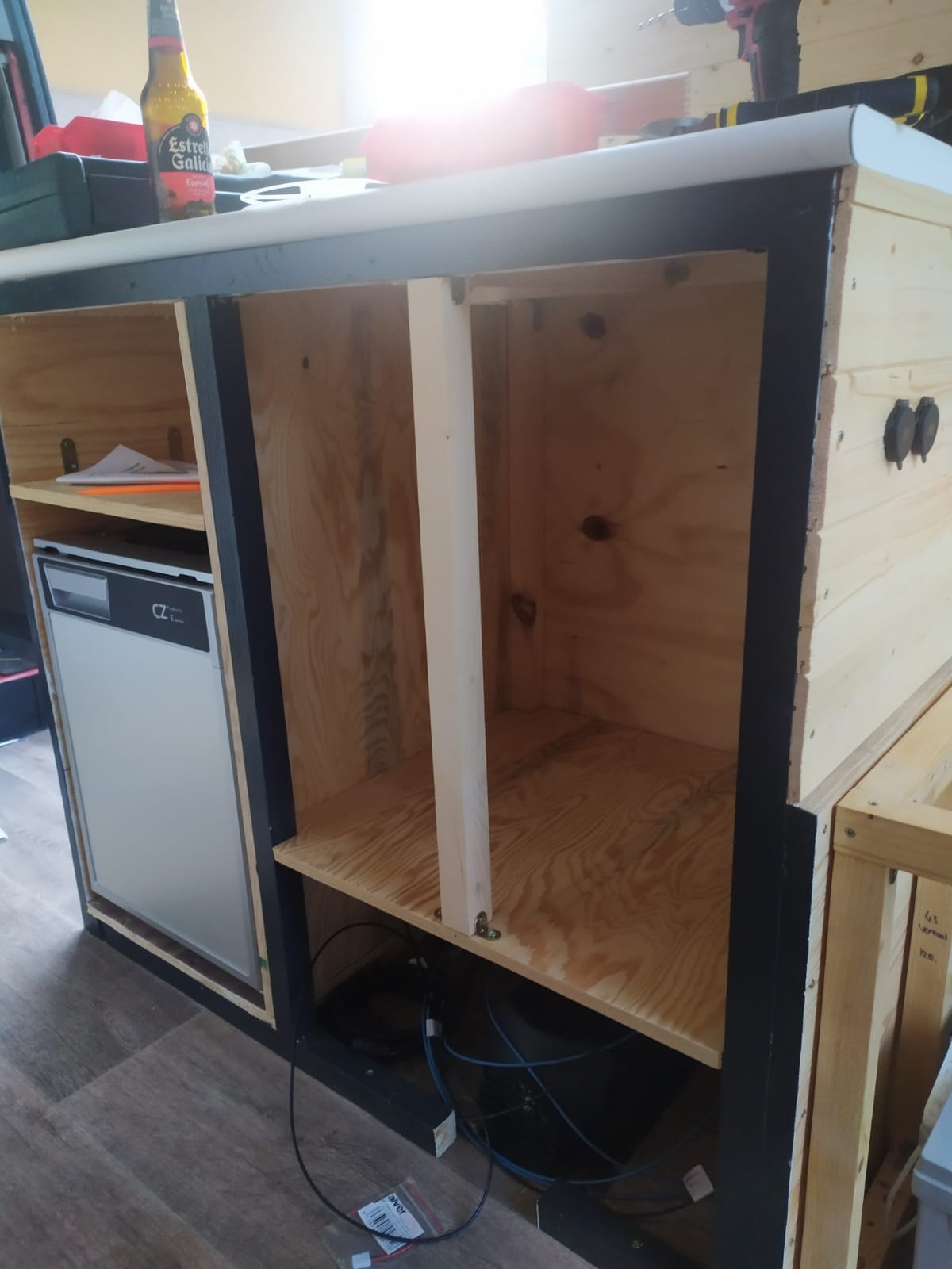

- Hemos instalado el armario de la cocina (irá de campingas) donde también decidimos colocar la calefaccion (Planar 4D) en un principio, pensamos en empalmar el gasoil al de la furgo pero lo vimos demasiado arriesgado y optamos por colocar el deposito que trae para abastecerse. Un par de tomas USB 3.0 y dos enchufes además del controlador de la calefaccion rematan el armario.
- El baño, con una imprimación de butilo, lamas de PVC y una puerta también de PVC, ya con el pre-mezclador instalado.
- Incluimos dos tiras de led en los armarios altos para dar ambiente (resulta que alumbran mas que los oculos... :roll: ) y aunque en la foto se vean muy amarillas, son ambas de tono neutro cálido, pero nada como la percepción que da la image.
Esta semana insertamos el armario del fregadero ( al lado del baño) y nos ponemos a rematar detalles, esperando que dentro de un par de semanas se pueda homologar todo.  .palmas  .palmas  .malabares  .malabares
