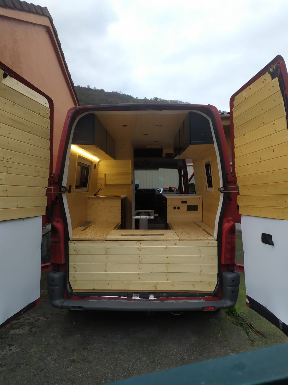

Lo prometido (aunque tarde ;D  ;D ) es deuda. Han sido unas semanas intensas de pulir detalles técnicos y mecánicos porque finalmente MAÑANA VAMOS A PASAR LA ITV

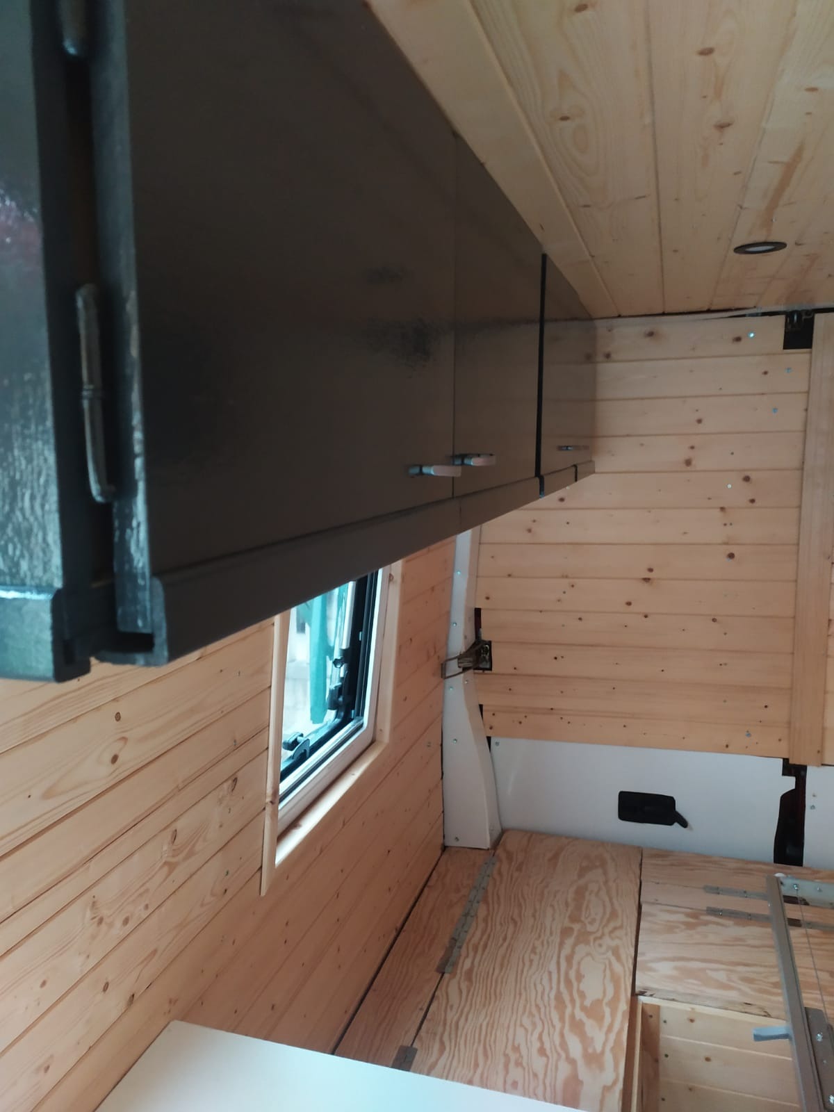

Vista desde atrás. Aunque con esta distribución las puertas traseras no quedan más que para servicio (rellenar deposito de gasoil de la calefacción) hemos querido ser finos con los detalles.

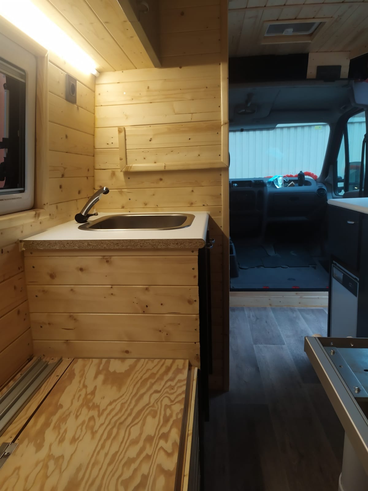

Detalle de fregadero con el remate de los cantos en el baño.
Como os digo, al final nos calentamos a la hora de ciertos detalles que en un principio habiamos pensado dejar mas "de casa" pero al final dijimos: Que no sea por friso !!!
Al hacer los armarios en casa, con una maquinaria buena pero no profesional, los cortes no son exactos siempre (y más cuando tienes que hacer tantas puertas  :roll: ) con lo que para embellecer utilizamos unos perfiles de abeto pintados del mismo modo para dar uniformidad.

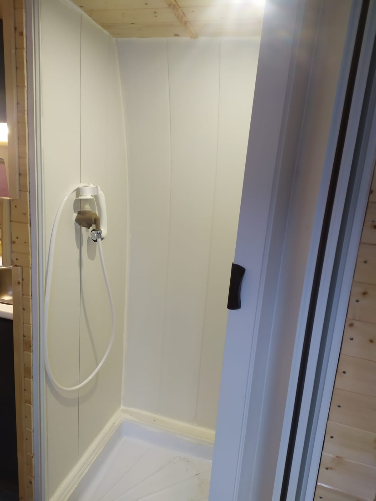

El baño, que tiene poco de misterio, lo más sellado posible y simple: limpiar y no tropezar como forma de vida  .meparto  .meparto

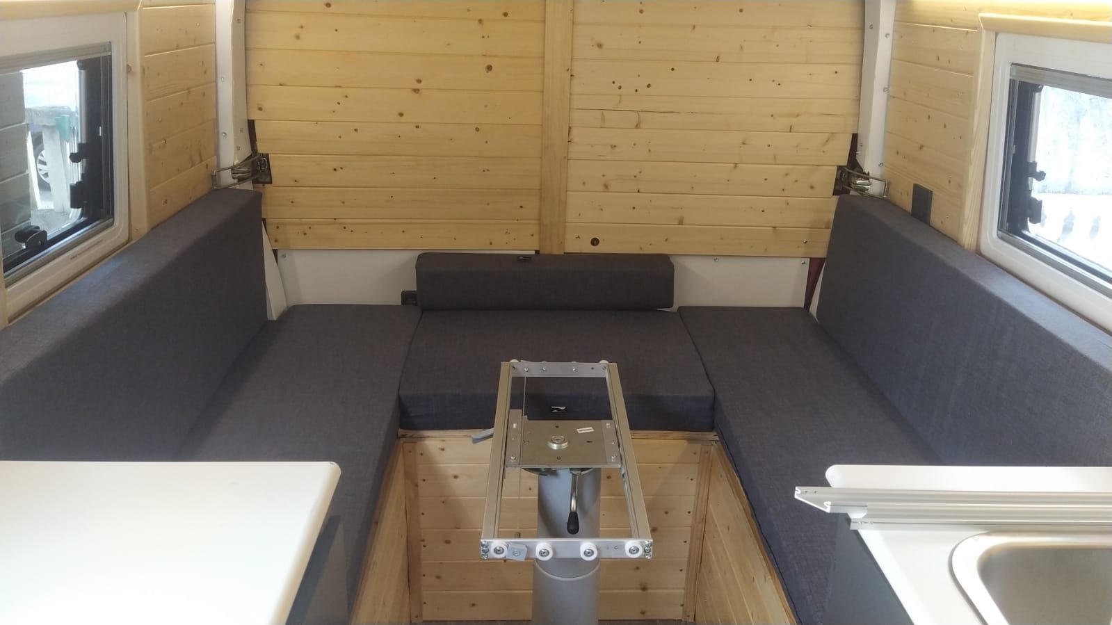

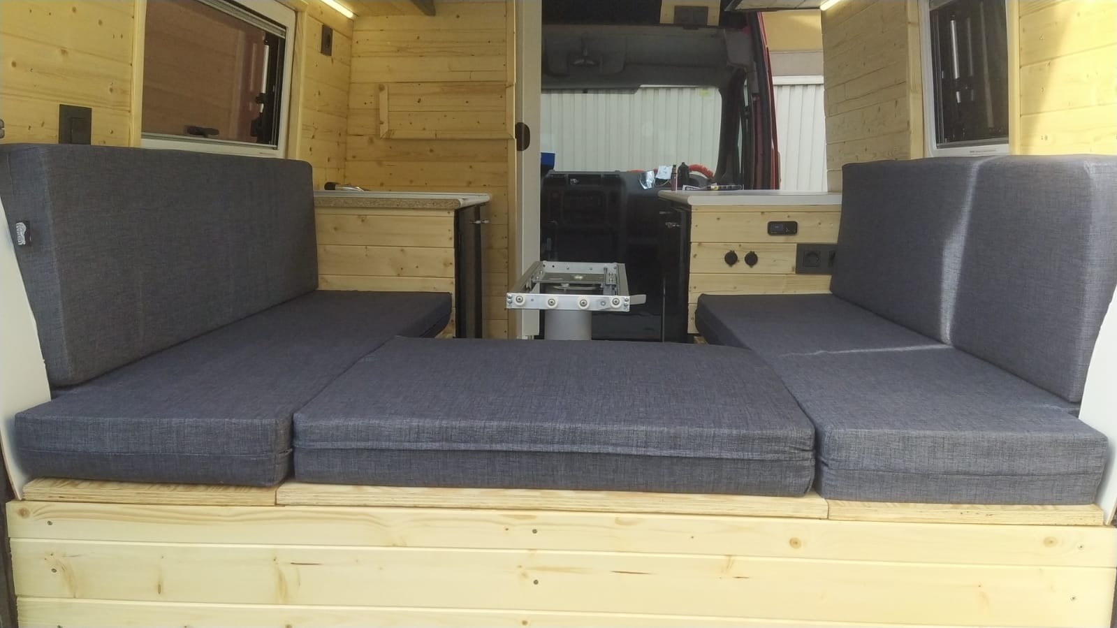

Y por último, algo recien salido del horno ( LLEGARON HOY MISMO !!!!) El colchón ! Elegimos una composicion de 3 cm de visco con 7 de espuma de HR35.
Como veis, falta de colocar la mesa que es lo único que hemos encargado que nos hicieran a medida, por no utilizar cualquier tipo de madera y tener que aplicar aceites (no se puede comer sobre barniz..) y porque tenia que ser de unas medidas muy exactas para cuadrar en el hueco.
Espero que os guste, nosotros estamos encantados !!

Muy Bonita te a quedado. Como me encantan estas furgonetas con toda la madera al natural.

A mí me gusta mucho el friso, aunque da bastante trabajo. Yo hice todo el panelado del furgón en friso, y si te agobia mucho , siempre se le puede dar color a alguna pared, para darle distintos contrastes.
O simplemente cambiar el color en un futuro.
Respecto a los cortes ,está claro que los cortes no quedan perfectos, pero siempre se pueden disimular con perfiles, como bien has hecho tú.
Además de que le da un toque, a hecho artesanal. Después de todo ,son vehículos para disfrutarlos, no para exponerlos.
