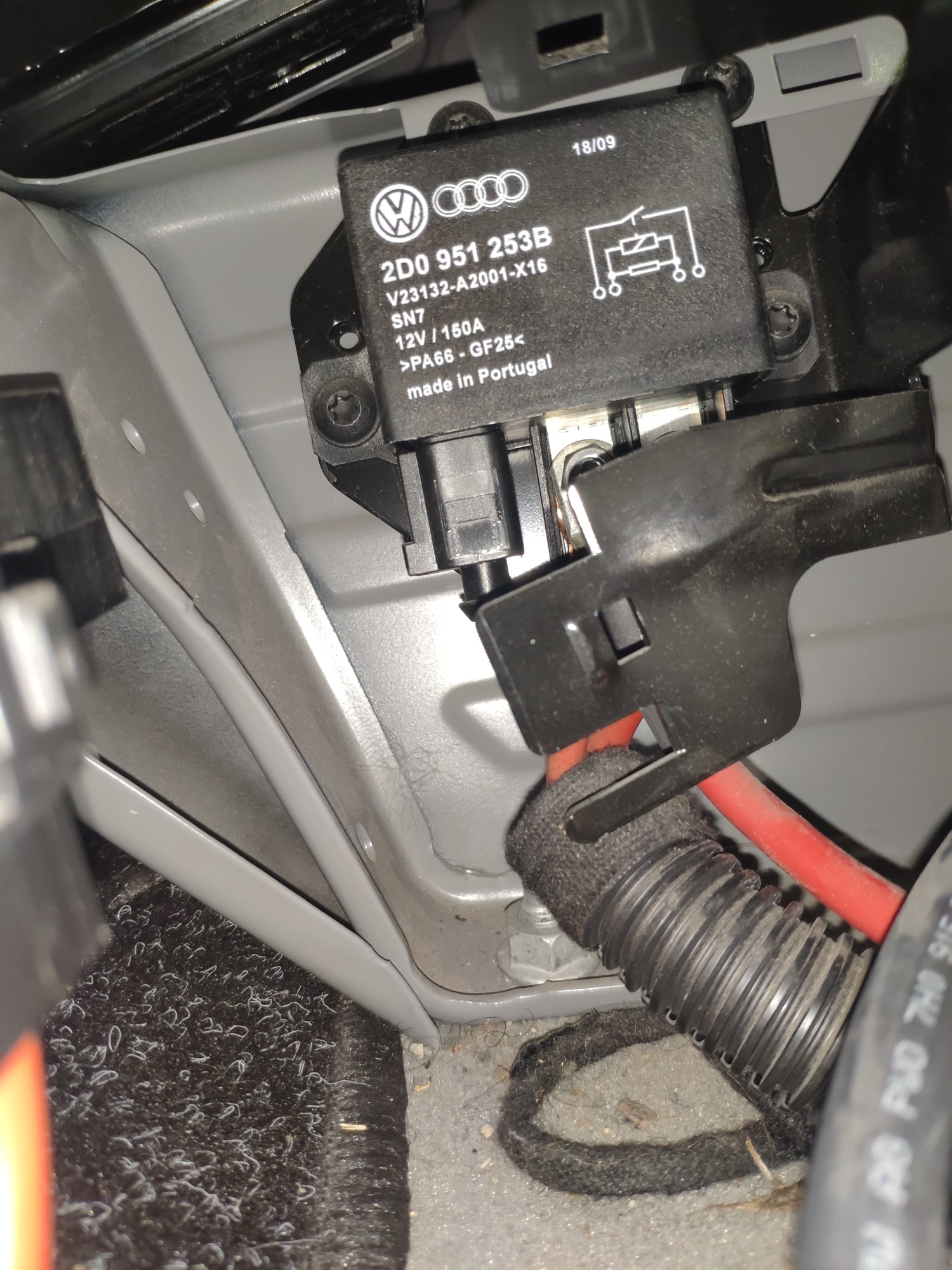

Al final he descubierto que el relé separador de baterías tiene continuidad con el motor parado, es decir creo que está estropeado.... Lo he intentado buscar en internet para comprar uno nuevo pero no veo... Mañana pregunto en la volskvagen. Mi duda es si se podrá poner un nagares de esos porque el que lleva tiene una clavija con dos hilos que es el que excita el relé y no sé ni de dónde viene. Por lo que he leído puede ser de la centralita o del alternador....
Alguien habéis cambiado ese relé?

El relé
abasel
cualquier rele te vale respetando los A
tienes que mirar si el cable que excita el relé tiene corriente con el motor parado, también puede estar el fallo ahí

Hola compañero, en varias unidades de vw californi t5 que he podido ver la conexion que esta en el mueble del fregadero en la parte del suelo debajo de la tapa redonda viene conectada al revers , es decir deja salir la corriente de las bateria hacia el motor y no las deja cargar , eso lo he visto en varias,solol hay que darle la vuelta y cortara la posible salida de las bateria aux hacia delante y dejara entrar los 14,4 del alternador para cargarlas.
Espero te sirva de ayuda.

Gracias  tenkio pero eso ya lo he comprobado y si con el motor en marcha carga la de arranque y las dos auxiliares. El problema me viene que se descargan sin consumo. Ayer por ejemplo la llevé al trabajo y estuvo cargando de la red 6 horas y hoy también. cuando la he puesto a cargar la tensión en baterías auxiliares era 14 y pico voltios (estaba cargando) y la de arranque a  12,6 lo que quiere decir que el relé separador ha separado bien un sistema de otro pero cuando me iba a ir, después de 6 horas cargando, he hecho la misma comprobación y mi sorpresa que el sistema de arranque estaba  a 14,5v. y el relé mantenía comunicados los dos sistemas con el motor parado. ??? . Ahora si que no lo entiendo...
