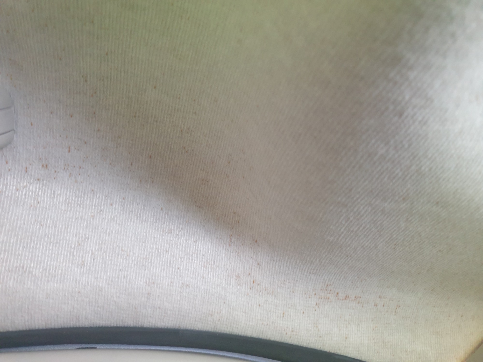

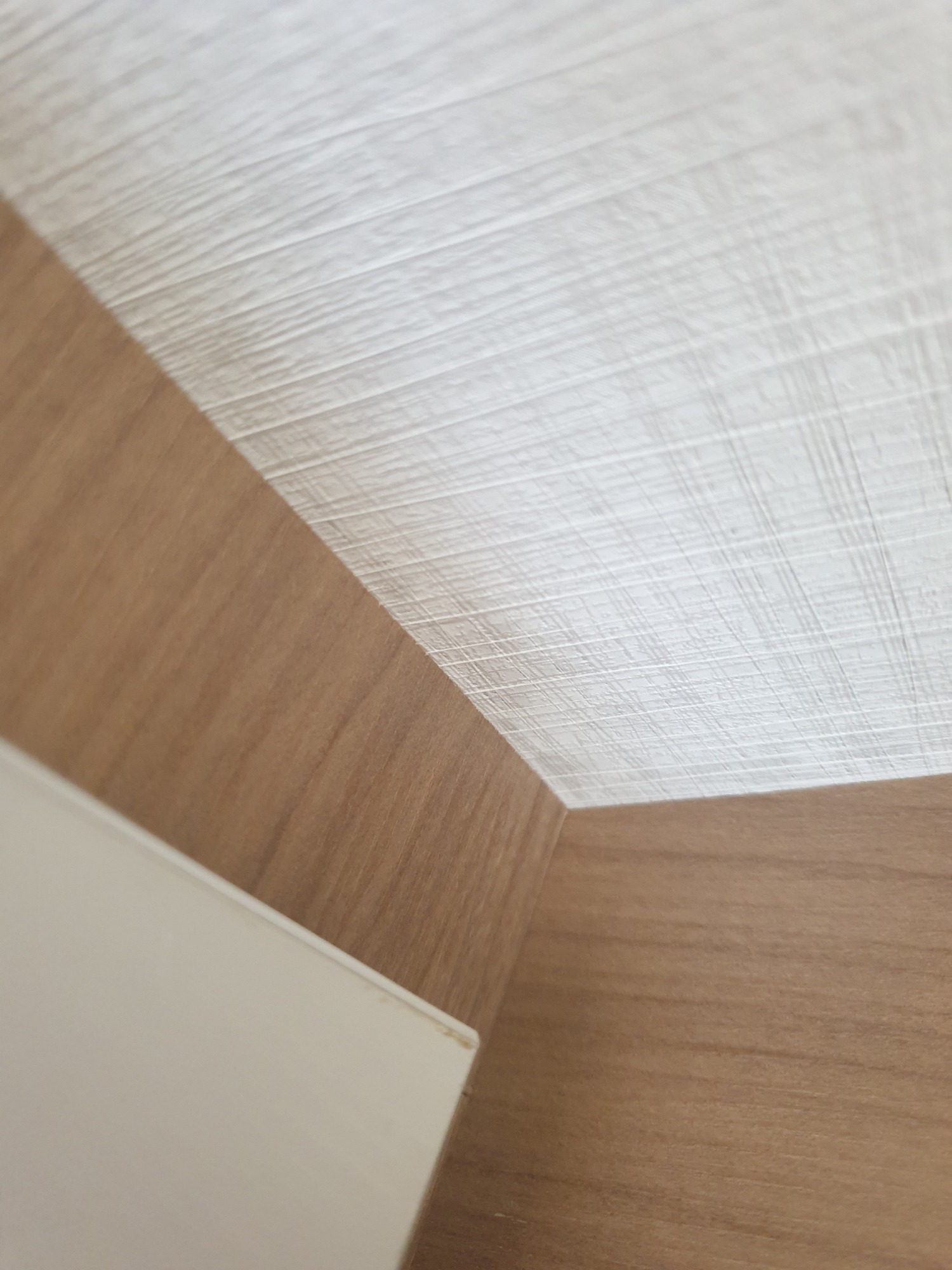

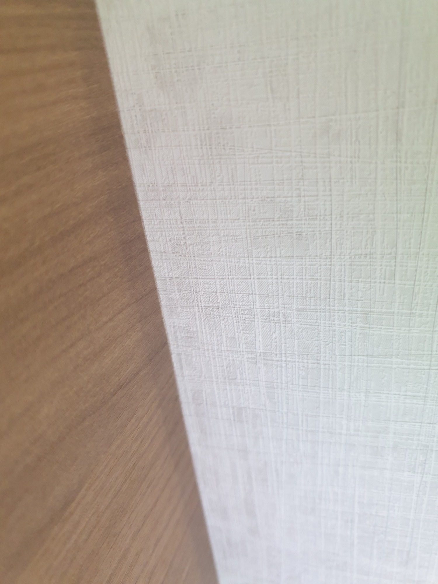

Buenas tardes! Queria preguntar si alguien sabe si esto se puede tratar de humedades por entrada de agua por algún lado o por condensación del interior u otra cosa, son como.manchitas en algunas esquinas, también desde hace mucho tiene unas pintitas naranjas en la zona de la cabina.
La.furgoneta es una ducato y tiene 4 años.

Compañero unas fotos ayudarían a ver a qué tipo de manchas te refieres.
En tal caso de ser por condensación a mí me pasa en mi casa y la solución pasa por intentar ventilar a menudo la casa, en este caso tu furgoneta.
Si son puntitos negros podría tratarse hasta de cacas de mosca que creo que también dejan manchitas..

No se han debido subir las fotos, lo intento de nuevo, caca de mosca no es.

Entiendo que te refieres a humedades por condensación interior, no que entre agua por arriba no?
karpediem1977
Cita de: Colon14 en Mayo 21, 2021, 22:19:33 pmEntiendo que te refieres a unedas por condensación interior, no que entre agua por arriba no?
Eso es, si fueran goteras ya verías más que eso ...

Yo apuesto tmb por condensación, no te puedes imaginar lo que las personas echamos por la respiración! Ventila todos los dias, cuanto mas mejor. Un saludo
Además de ventilar puede que exista un defecto de aislamiento que produzca una condensación donde no exista rotura del puente térmico.

El defecto de aislamiento del que habláis es normal o debo preocuparme? Lo llevo a algún sitio a que me lo miren?
Y las pintitas naranjas de la cabina?
Si no ventila bien la humedad condensará en los lugares donde no esté aislada porque no hay rotura de puente térmico. Lo normal es que condense en los cristales.
Para ayudar a evitarlo tienes dos trabajos: aislar esas zonas y ventilar.
Sobre condensación y aislamiento hay varios temas en el foro, usa el buscador 😉

Te recomiendo poner una foto del vehículo explicando el modelo y si la zona en cuestión es original o modificada por una camperización posterior. Hay que tener en cuenta que las furgos no vienen aisladas y ese tipo de condensación es habitual si se usa para dormir y no hay ventilación.
Para solucionarlo bastaría con meter una capa de aislante (kaiflex o similar) y ventilar la furgo. Para lo segundo lo ideal son las claraboyas. Algunas las con ventilación forzada como la turbovent. Este tipo te servirá también para meter aire en verano o sacar el calor o como extractor de humo. Aunque hay que homologarlas.

Referente a la furgo, la compré recientemente de segunda mano, tiene 4 años justos, es una rimor horus 35, tiene placa solar, antena de tv y dos claraboyas, todo montado de serie, ninguna modificación a posteriori.
Las manchas están en las esquinas y en uniones con las paredes, pequeñas y como aparecen en las imágenes que he mandado anteriormente, la cosa es que no voy a liarme a aislar porque me he gastado la pasta para no tener que hacer eso, por lo menos esa es mi idea, lo que realmente quería saber opinión es sobre el avance de esas manchas, si me puede llegar a traer un problema prefiero hablar con el anterior propietario antes que estamos a tiempo, yo lógicamente tomo nota y ventilaré cada vez que durmamos en el interior o cocinemos, también veremos la opción del ventilador.
Que haríais vosotros?

Yo probaría a coger la rutina de ventilar, no despanelaria para aislar. El turbovent, pues es quitar una claraboya actual y sustituir por otra de igual medida con el ventilador.
Al ser un vehículo camperizado de serie yo dudo que debas añadir con nueva homologación, pues puede ser hasta de origen, ellos que saben..
