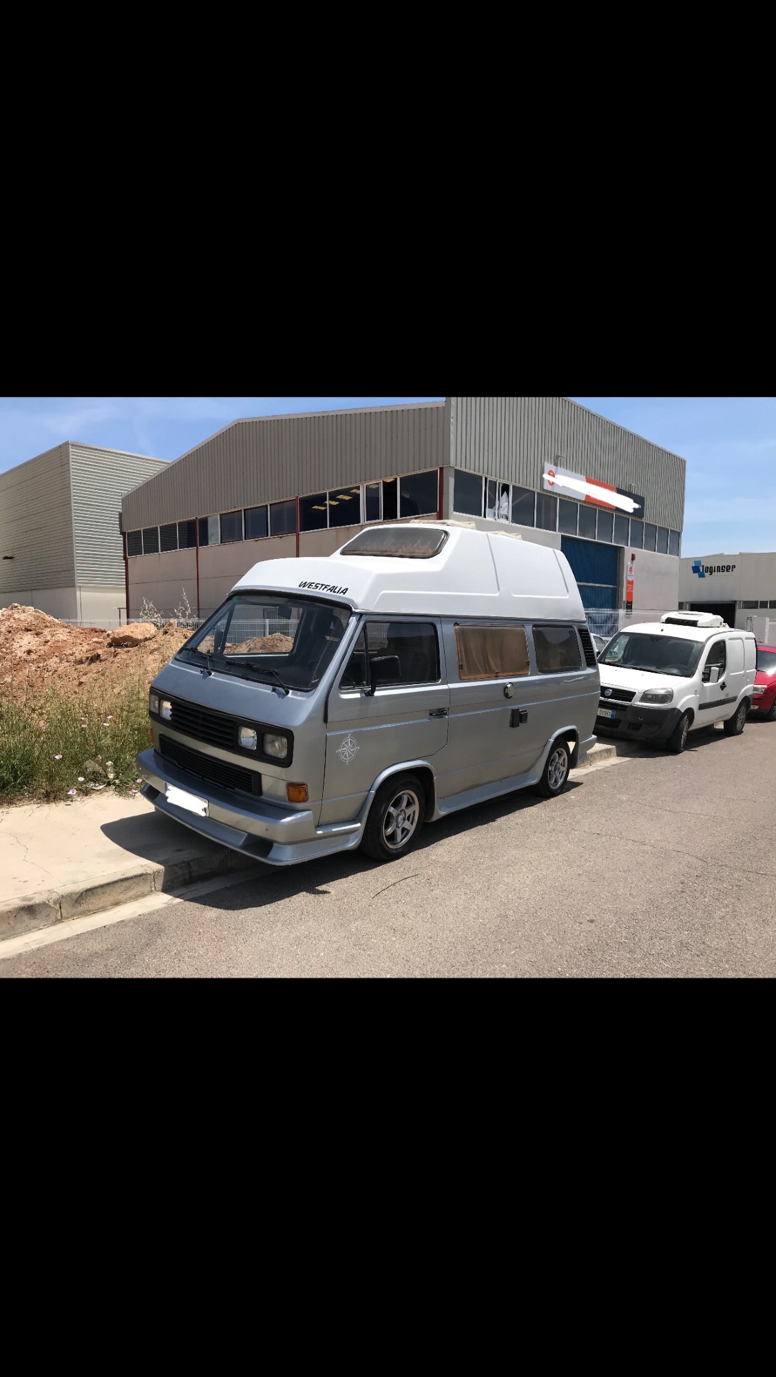

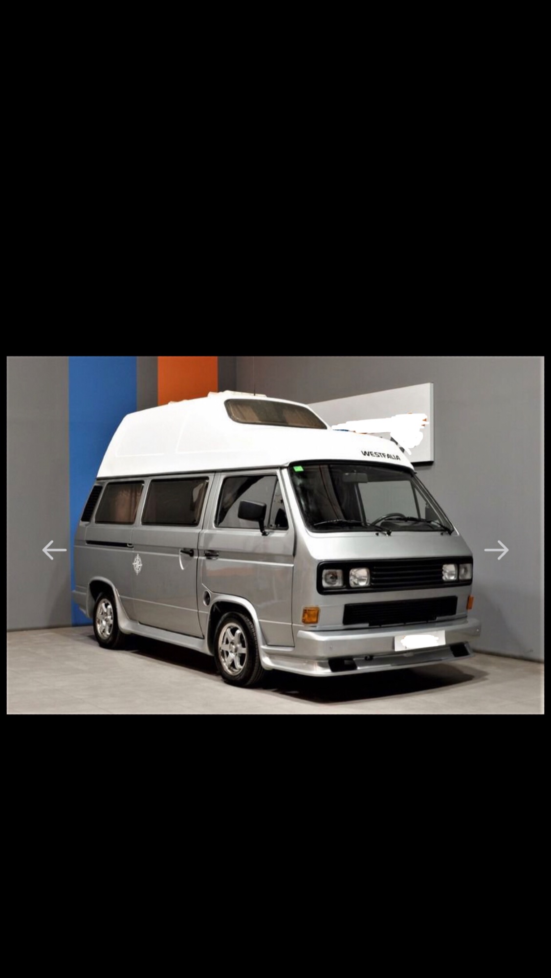

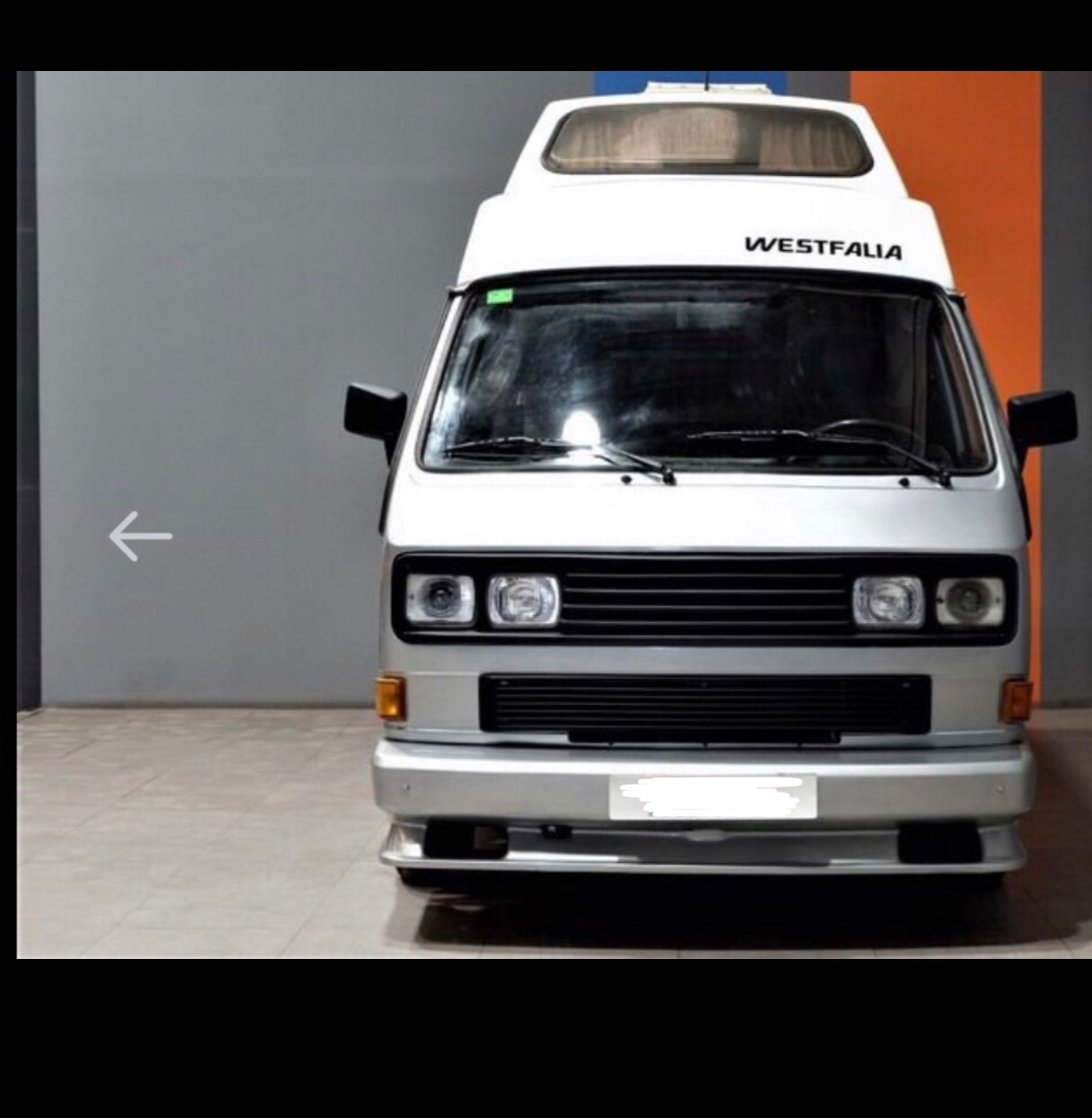

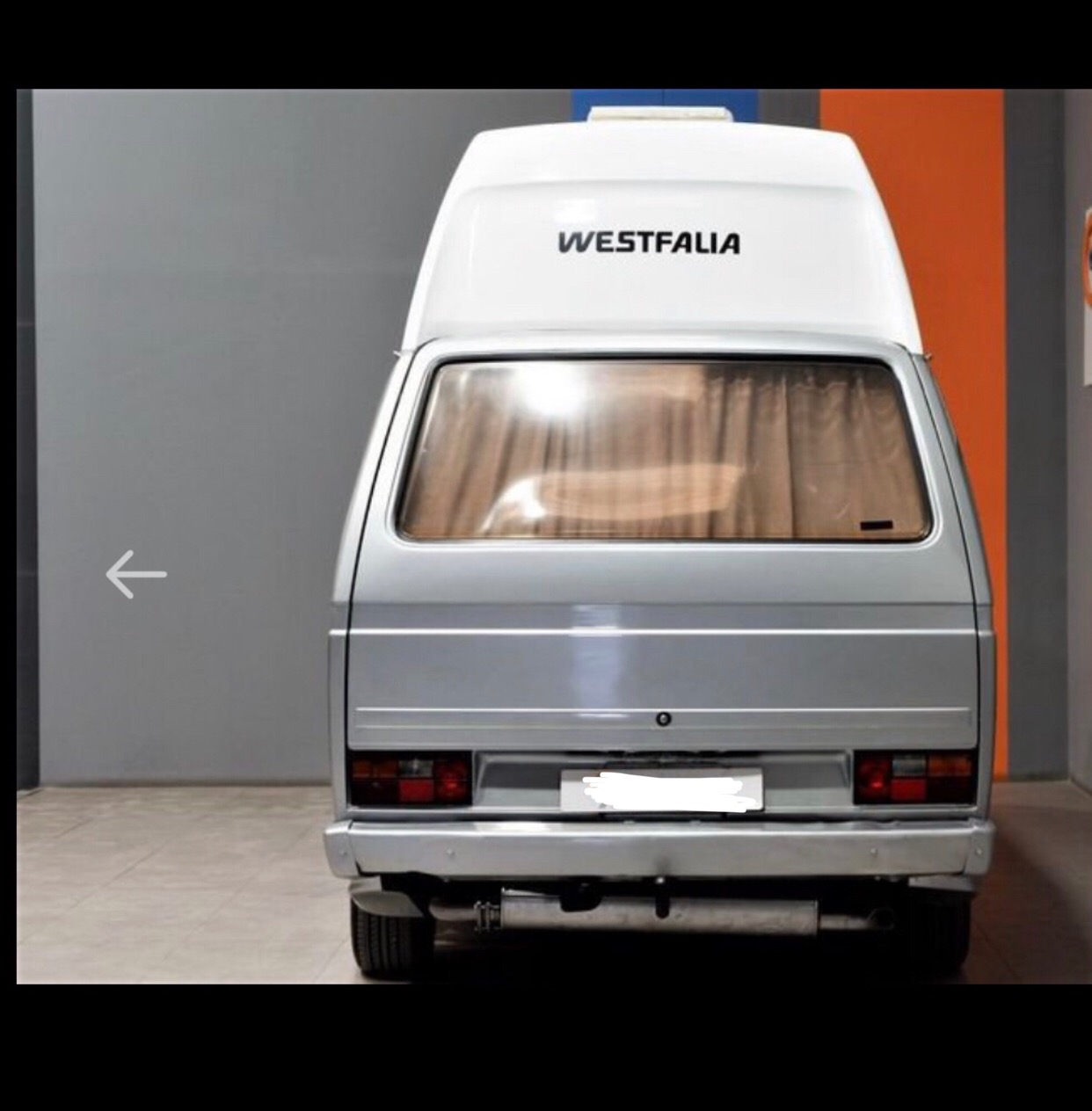

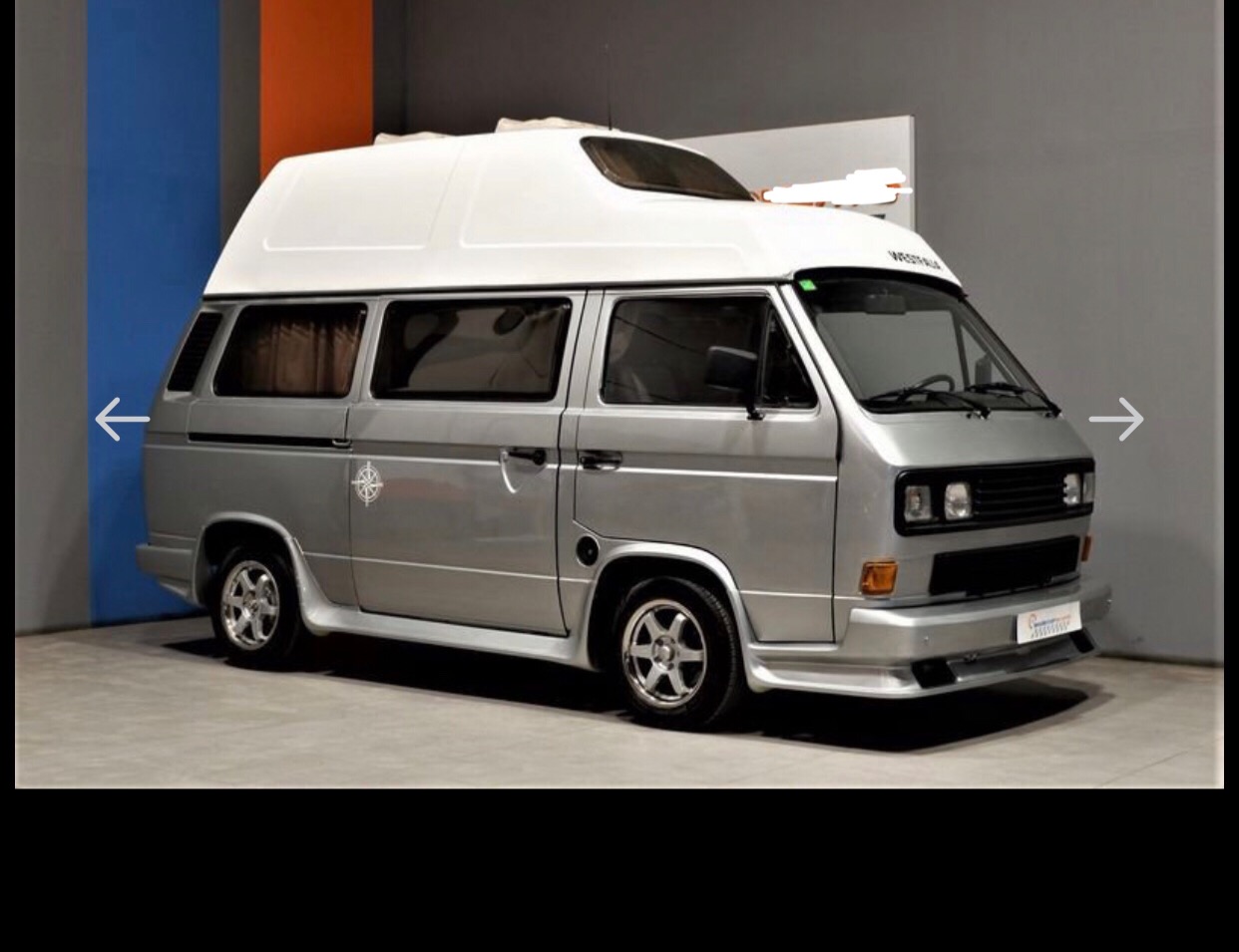

Buenas noches!!! Por fin puedo formar parte de esta familia. .palmas
Por fin hoy me han entregado mi wv t3 Westfalia Joker T3 con acabado projetzwo  del 82, 1.6td.
Estuve buscando y buscando y de repente me enamore así que no me lo pensé dos veces y me puse en contacto con el vendedor, sabía que era una oportunidad que no podía dejar escapar.

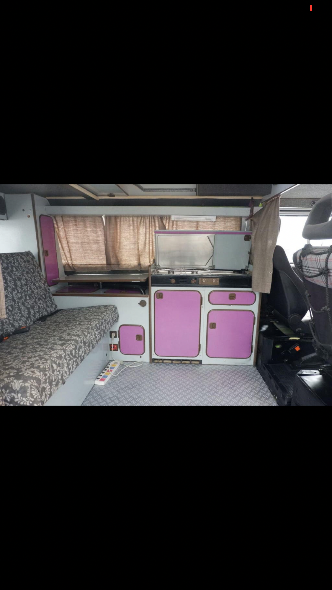

De chapa está muy bien ( aunque podría estar mejor rematada) y el interior...uff..que os voy a decir...está todo muy bien conservado menos lo que salta a la vista, el mobiliario completamente pintado.
Ya tengo todas las puertas desmontadas para lijar, pintar y darle un nuevo look a ese desastre.
Subiré fotos del antes y el después.
Supongo que me estoy dejando muchas cosas en el tintero así que estoy abierto a responder a todas vuestras inquietudes. .palmas  .palmas  Gracias a todos.

Madre mia, que le ha pasaddo a ese interior ???

Muy bonita tu furgo y con muchas posibilidades. Pide otras llantas a gritos. Estuvo en un concesionario de Valencia?

Wowwwww... Pero si parece que esta de pm! Eso si, esta super tuneada, no? Muy chula, a disfrutar como se debe!

Hola!!! La verdad que tiene algúna que otra cosa modificada, no se antiguamente cómo sería por qué era de color verde. 😅😅

Ahora estoy liado con el interior ya que los muebles estaban pintados de un color muy poco acertado. He creado un hilo en el apartado de chapa y pintura .

Lleva los retrovisores cambiados de lugar, el dercho a la izquierda y viceversa.
El horrible color de las puertas de los armarios es reparable.
Si puedes sacar las molduras del perímetro enteras (las hay en venta a metros) arranca la capa pintada con el calor de un decapador, te irá saliendo a grandes trozos o puede que entera si no te excedes en temperatura sobre un mismo punto.
Busca una lámina de formica del color más similar y une ambas partes con cola de impacto en espray, recorta el sobrante con un cortador de formica y vuelve a instalar la moldura con cola blanca de carpintería en la regata del canto
