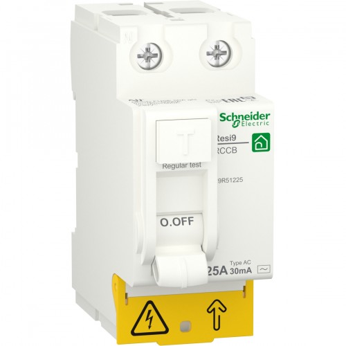

¿Sería uno de estos?
¿O bien con un magnetotérmico de 16A? La placa indica "short circuit current" a 10.46A

Sí, cualquier magnetotérmico bipolar (que corte los 2 hilos de la placa) te sirve para esta función. Este de 16A que pones es válido. Piensa que no va a trabajar como magnetotérmico, sino como interruptor manual.

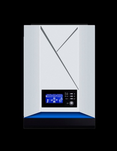

Voy a poner este (Voltronic Axpert), muy básico pero que le veo en bastantes camperizaciones. De todas maneras con eso que me dices de usar el magnetotérmico de interruptor para la placa creo que no habría problema así que voy a usar esa idea.
