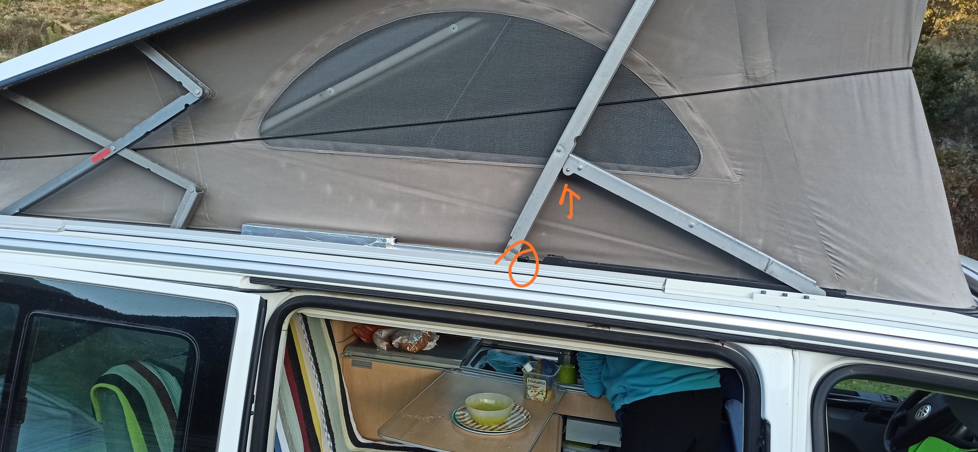

Hay un ruido a chapa que tambien es muy característico y proviene del techo elevable. Este lleva una pequeña goma en uno de los ejes del seguro (precisamente para que no haga ruido), que si se pierde acaba dando un ruido a chapa al,pasar por badenes, etc. Puedes mirar que no venga de allí..

Cita de: Trencalòs en Mayo 19, 2021, 06:59:28 amHay un ruido a chapa que tambien es muy característico y proviene del techo elevable. Este lleva una pequeña goma en uno de los ejes del seguro (precisamente para que no haga ruido), que si se pierde acaba dando un ruido a chapa al,pasar por badenes, etc. Puedes mirar que no venga de allí..
Coño !! tan fuerte es ese ruido? vale lo miraré, creo saber cual seguro dices, es en los techos hidráulicos verdad? Gracias
Trencalòs
Correcto, del techo hidraulico. Los montantes del techo son perfiles en forma de U, y en uno de ellos hay un eje que lleva una goma. Mira que esté.
Muchas veces, por la ubicación del ruido es facil pensar que viene o de la zona de la ventana de la cocina, o de la puerta corredera... y eso genera algo de confusión a la hora de encontrar el origen de éste.

Cita de: Trencalòs en Mayo 19, 2021, 23:21:34 pmCorrecto, del techo hidraulico. Los montantes del techo son perfiles en forma de U, y en uno de ellos hay un eje que lleva una goma. Mira que esté.
 Creo entender que este eje, con la flecha, que encaja cierra en el punto del círculo verdad?... Si ese es el orígen, te debo unas cañas!! Por que cada vez que suena parece que se parte! Muchísimas gracias, lo miro en la mañana y os informo. Muchas gracias
 Bueno edito el post, para decir que mirando en circulación, connla mano pegada al techo, cuando suena el "clonk" Noto un ligero movimiento vertical del techo! 👏👏👏👏👏muchas gracias! Medio año buscando y rallandome como un loco y venia del.... Techo elevable. Bueno ahora hay que buscar la causa y poner la solución. Muchas gracoas compi!... Asi como tmb a Ernst que le he ensuciado el hilo, aunque... Si tienes techo, ya sabes... Que grande es el foro! 🤟
