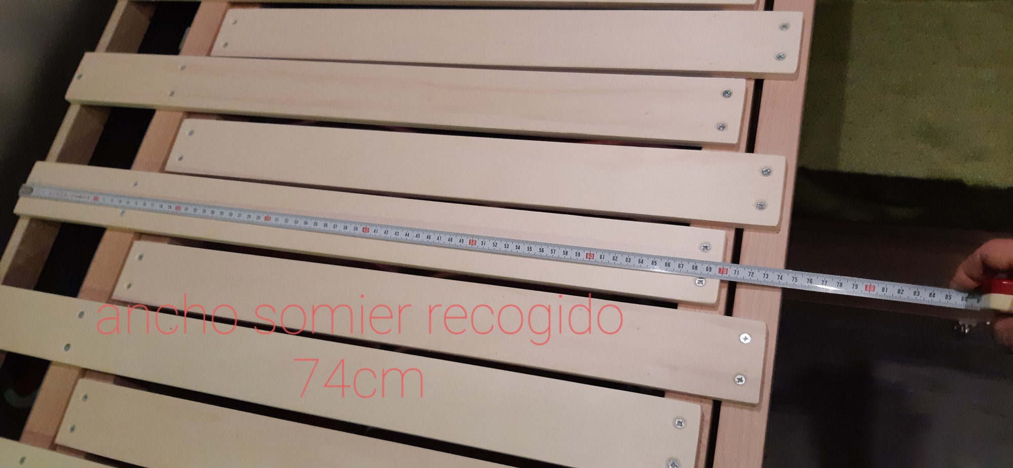

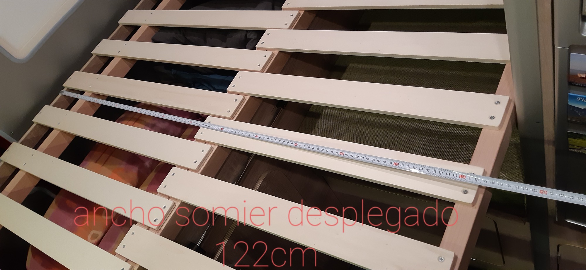

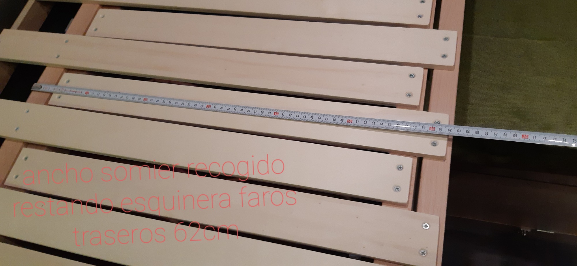

Elosogris

Elosogris
Por eso te puse las fotos para que vieras que no podias sacar mas anchura de la 2a parte. Para sacar esos 72cm que decias, recogida la cama tendria que ser almenos de 10cm más la 1a parte y te irias a 82+72, y sobrepasarias el nervio vertical la puerta corredera.
Lo del colchon, recogida la cama queda un colchon encima del otro.
Cuando queda recogida, el colchon mas grande tapa las lamas del somier. No sé si te refieres a eso.
