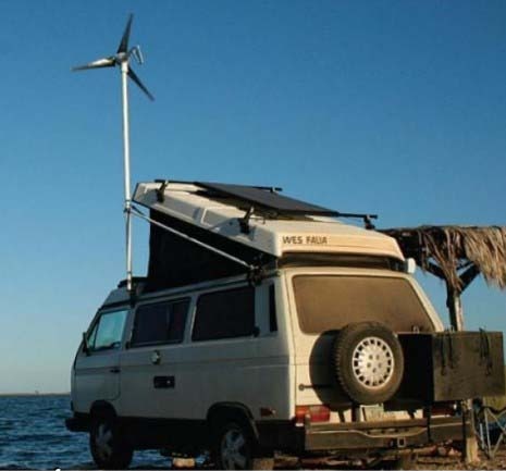

Pues,
      ..no es para nada un invento nuevo. Se lleva utilizando en navegación a vela desde hace décadas, para navegación oceánica.
       Y la verdad, me parece un armatoste, los que equipan los veleros son mucho más portables y compactos, aunque siempre tienen el 'viento relativo' provocado por el propio desplazamiento.
      Lo equivalente, sería llevar una pequeña turbina escamoteable en el techo de la furgo, y así vas cargando a tope las baterías en marcha..
Un saludo,
Anton

Digo yo que este tipo de aerogeneradores portátiles verticales se podrán poner en horizontal sujetos a la baca/techo.
Solo me surge la duda de si no se fundirá con rachas de viento de 120km/h  .panico el fabricante dice que 60mph máximo (unos 100km/h).

el viento relativo es siempre inferior puesto que el velero va a favor del viento, para aprovechar el desplazamiento llevan turbinas sumergidas
para cargar en marcha con la furgo es mucho mas efectivo el alternador

no se cuanto ruido hace un aerogenerador vertical, pero uno de aspas produce mucho ruido y vibraciones tenerlo en la furgo, poniéndolo separado como el del enlace del primer post seria soportable
la opción eólica yo no la veo viable

Más fácil llevar una batería extra... o una placa y te olvidas de aerogeneradores....

Cita de: abasel en Junio 01, 2021, 22:16:56 pmno se cuanto ruido hace un aerogenerador vertical, pero uno de aspas produce mucho ruido y vibraciones tenerlo en la furgo, poniéndolo separado como el del enlace del primer post seria soportable
estos dicen que a 20 metros se mezcla con el ruido ambiente... a saber... Pero si lo dicen es porque a 3 metros debe de ser molesto

Yo tengo un aerogenerador de 600 vatios y cuando hace aire parece una moto de carreras
