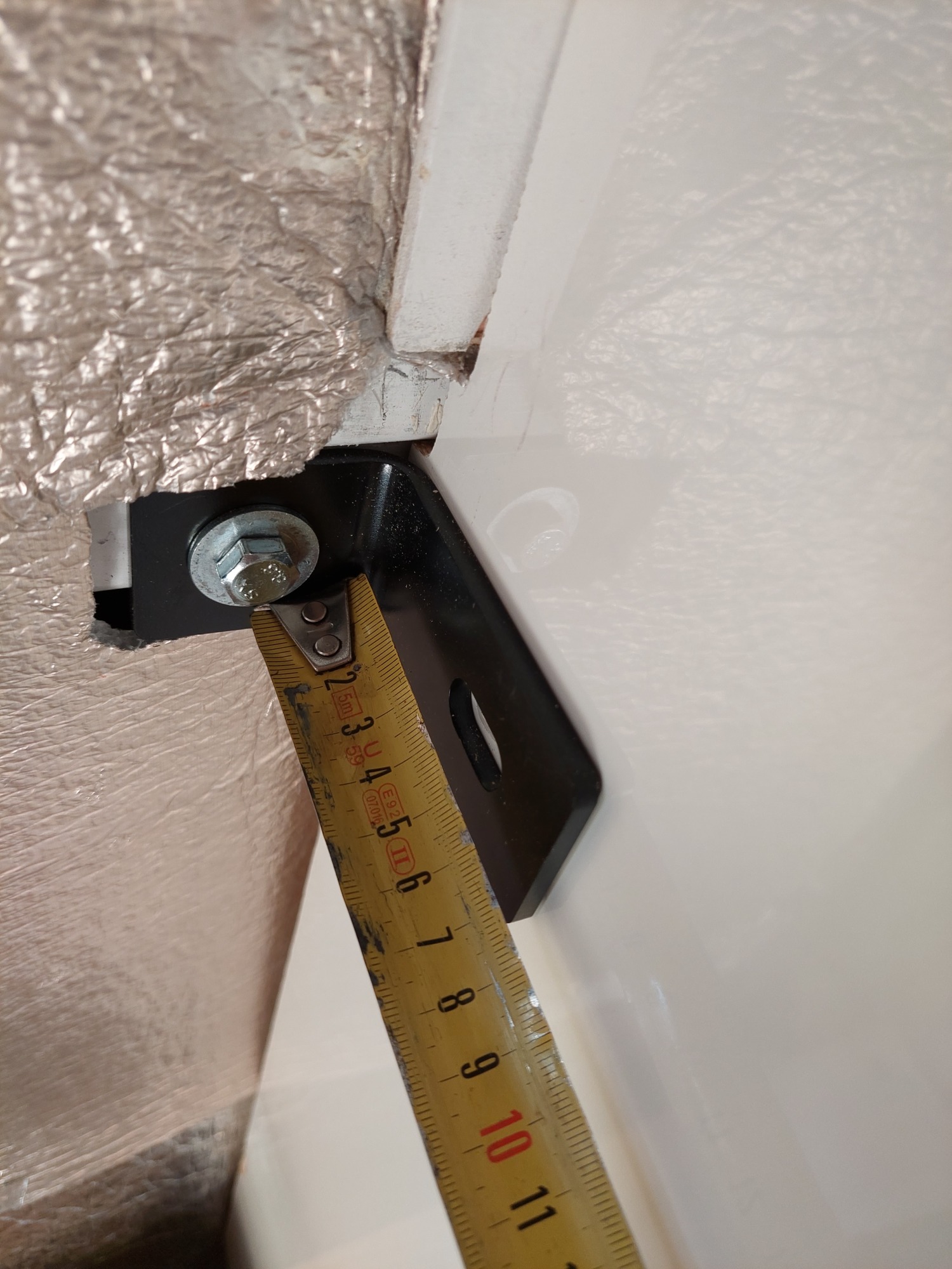

A ver, esta claro que tendré que instalar L en suelo y nervios del lateral.
El anclaje a suelo irá con tornillos M8 y por debajo tuerca y arandela con cuidado antes de taladrar.
En paredes si o si debe ir a algún nervio los cuales tengo ya localizados y bien en altillos, bien en los arcones para que queden ocultos. Algo así:

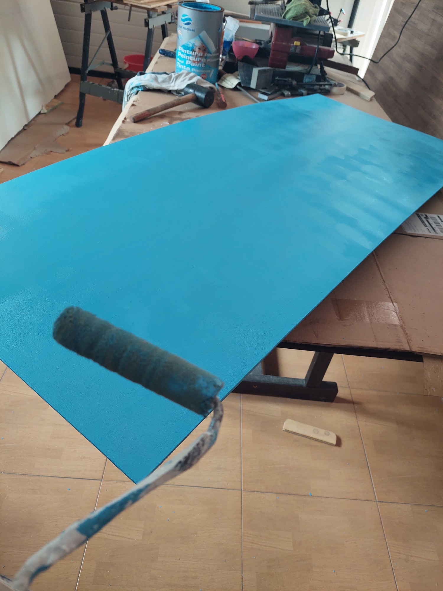

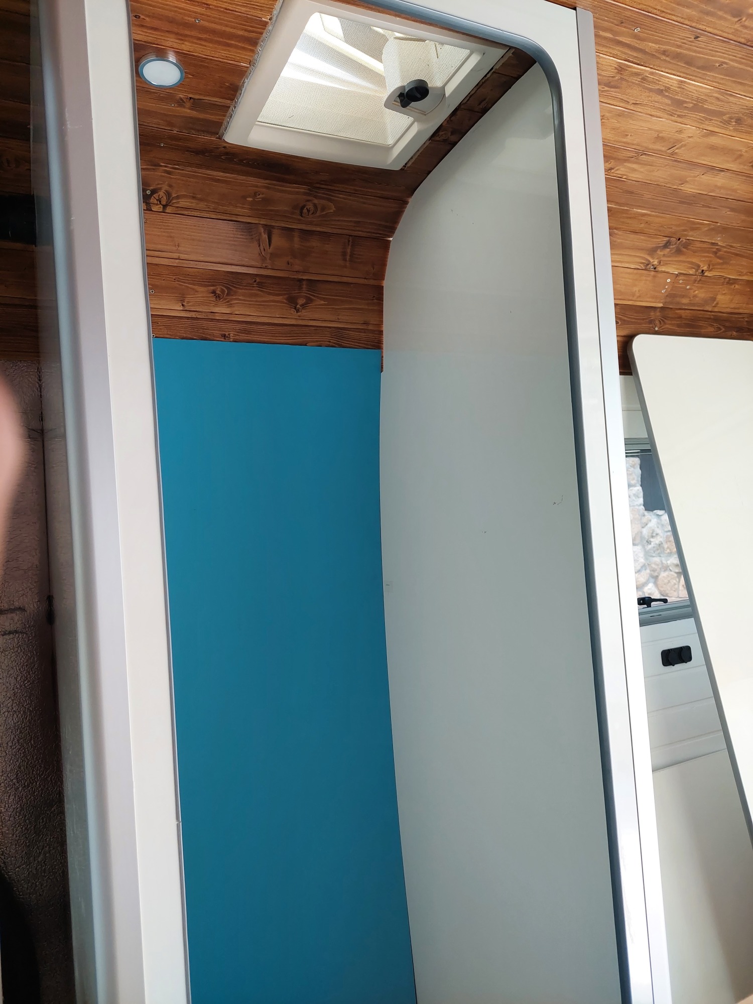

La pared del baño es un tablero de contrachapado de 5 mm con selladora y 3 manos de pintura de piscina.

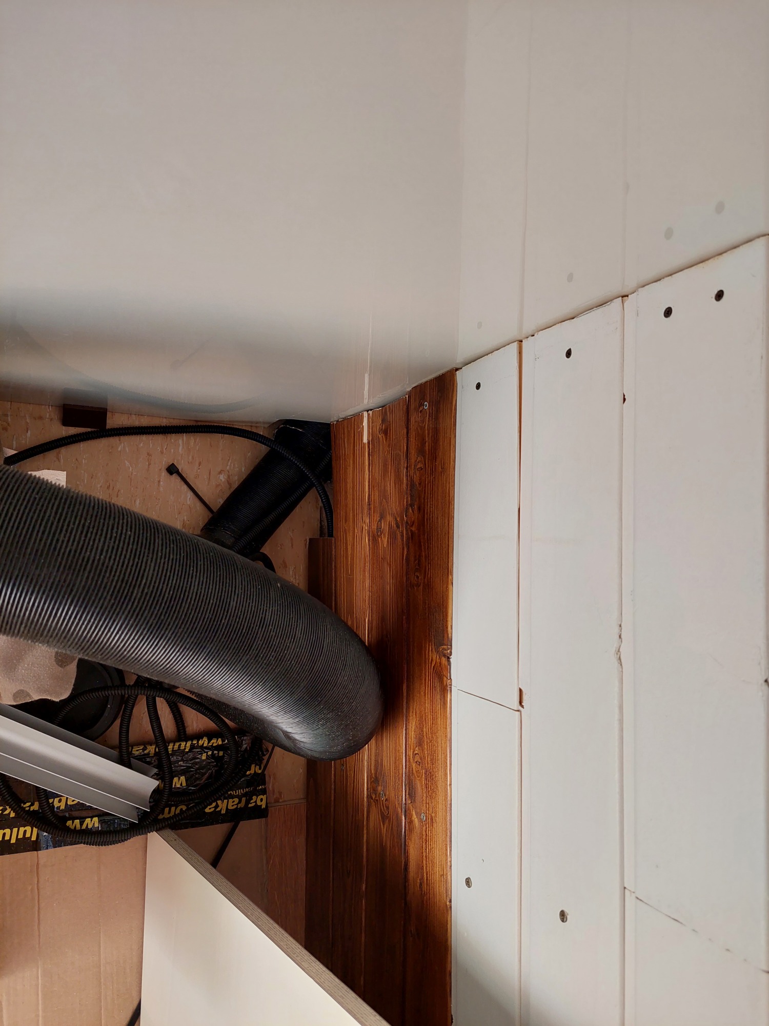

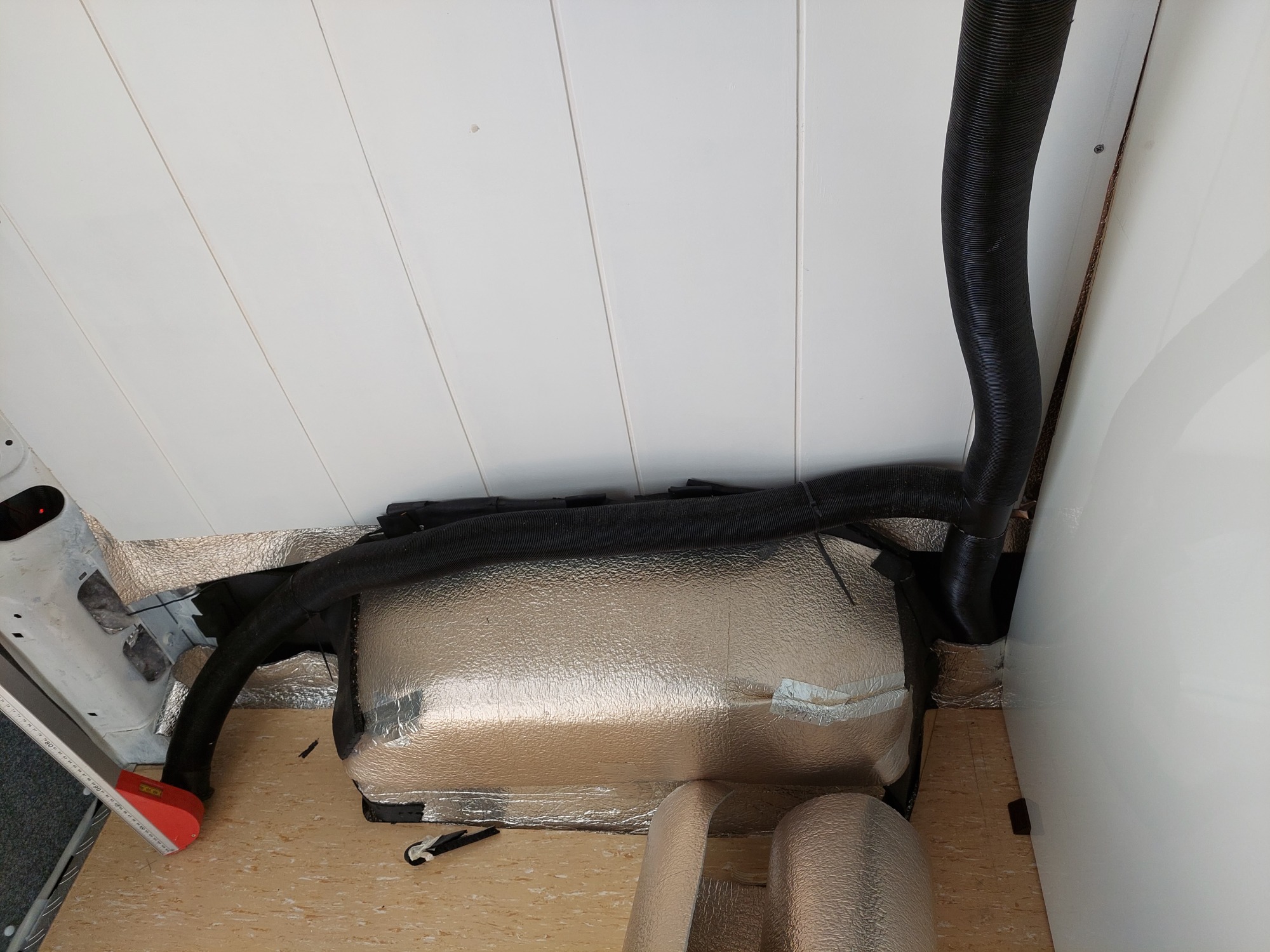

He dejado preparadas las salidas de aire caliente y ya estoy con los asientos del comedor!!

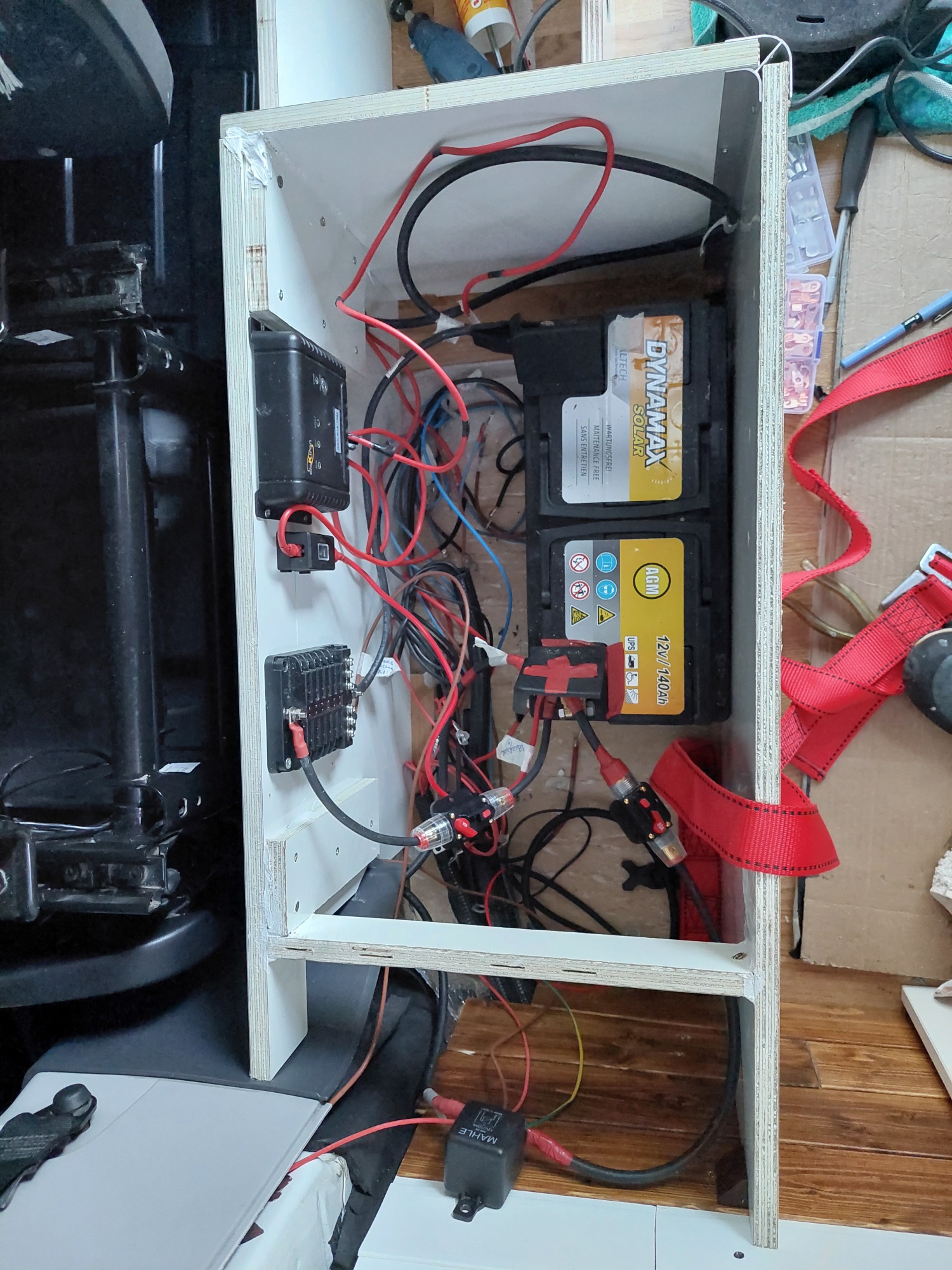

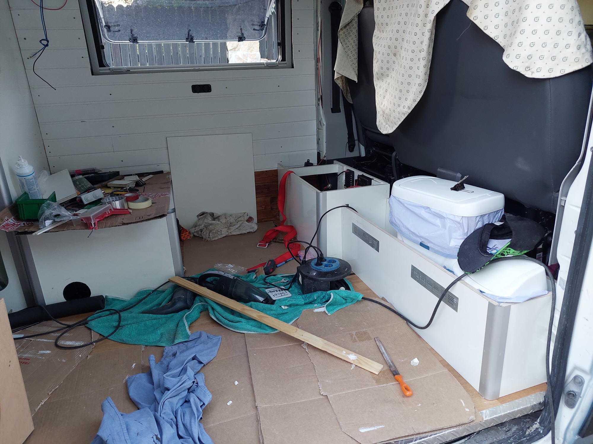

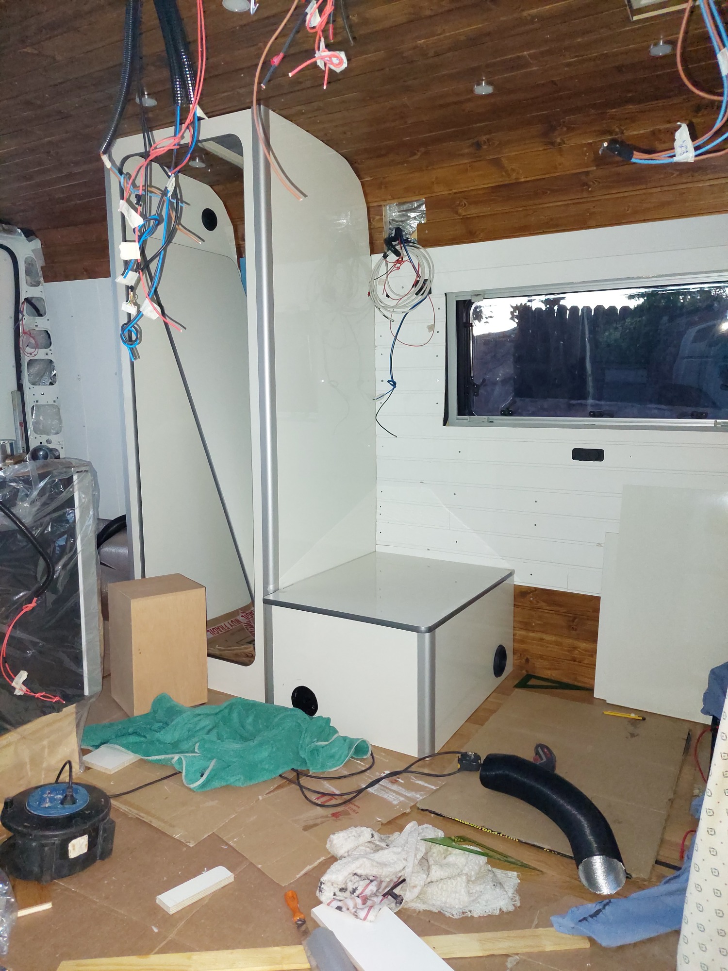

Sigo con los arcones:
1 para alojar la segunda bateria e instalacion 12v
2 zapatero, botellero, basura...

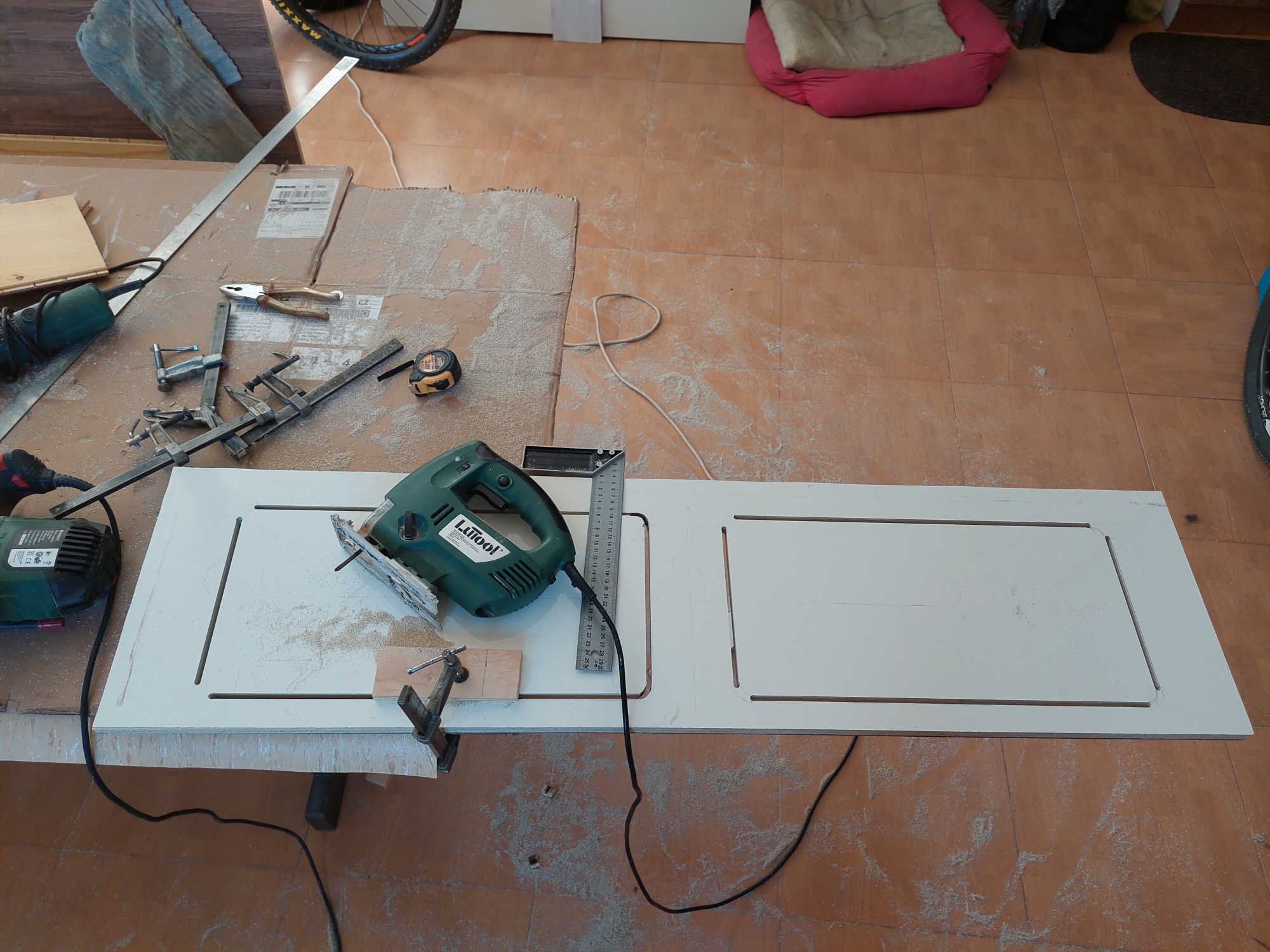

He empezado con la moldura superior con ayuda de una plantilla

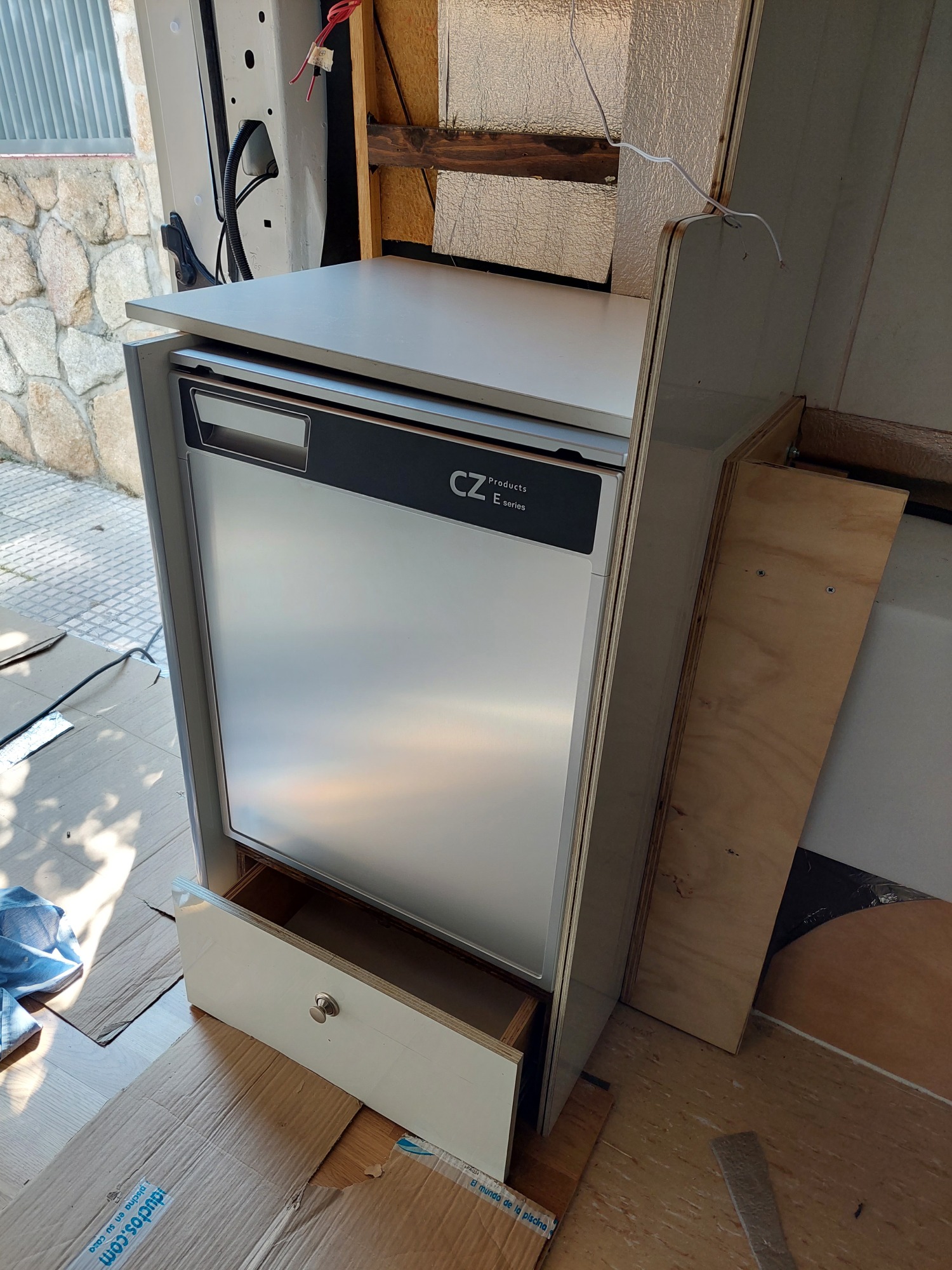

En anclaje del tablero derecho de la nevera ya está fijado, he presentado nevera, mueble inferior y costado izq.
La nevera de 85l ya la he probado y enfria muy bien, viene con ventilador y dejaré rejillas para que respire bien.

El hueco perfecto para la nevera, se nota que has medido bien.
Una pregunta, la nevera ¿cómo la vas a fijar al mueble? Cinchas, tornillos...
bikerboalo
Cita de: Mithrandir en Julio 12, 2021, 12:47:01 pmEl hueco perfecto para la nevera, se nota que has medido bien.
Si, hay q medirlo al mm pero dejando algo para que respire por todos los lados.
Va a ir fijada con 4 tornillos, 2 a cada costado lateral de madera y estos a su vez si que van atornillados a chapa.
