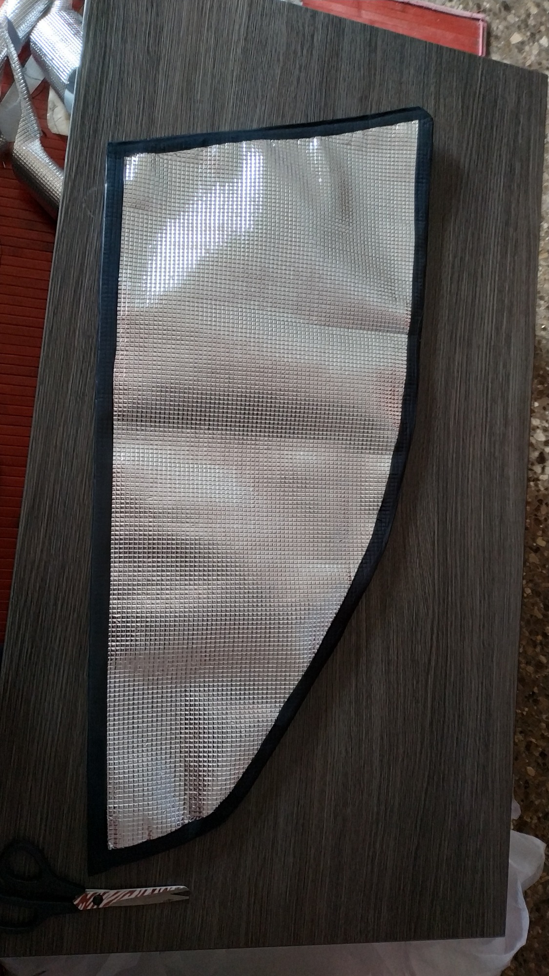

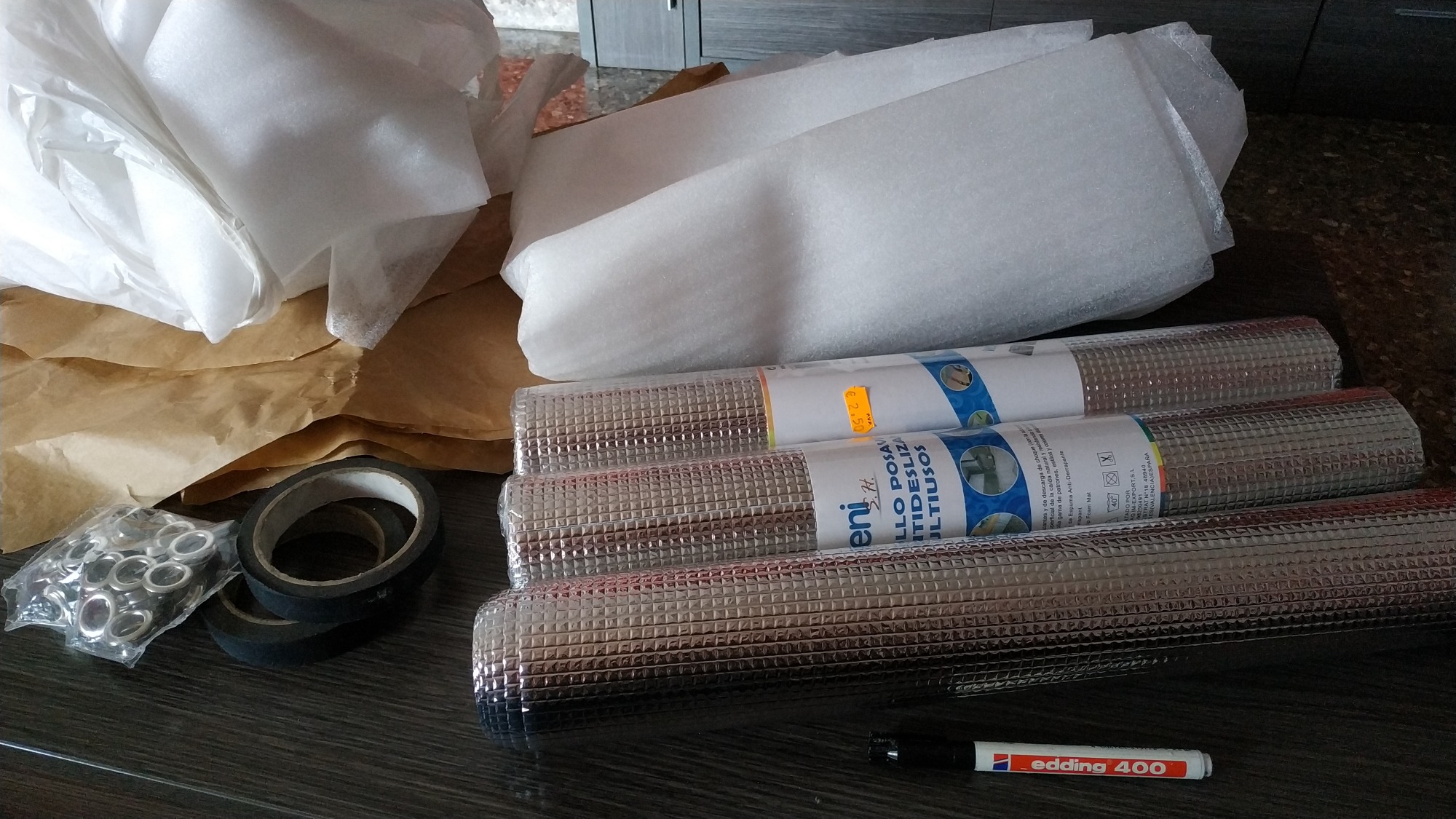

Cómo he camperizado un SUV y es complicado encontrar oscurecedores a medida así que en vez de comprar los kit para hacerlos fui a los chinos y encontré una especie de tapetes y muy baratos.
Con esto, poliespan y cinta de tela me puse al lío

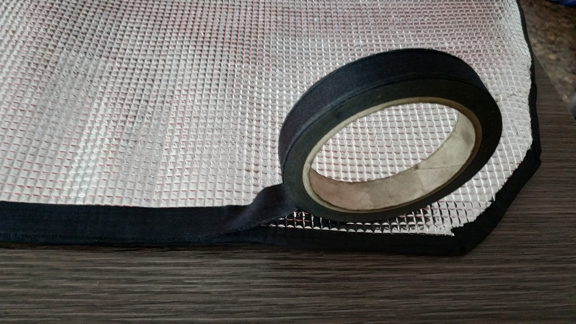

Después de cortarlos a medida puse dos capas del poliespan y una brillante a cada lado (en total 4 capas) y las uní con la cinta de tela y los cosi con la maquina de coser

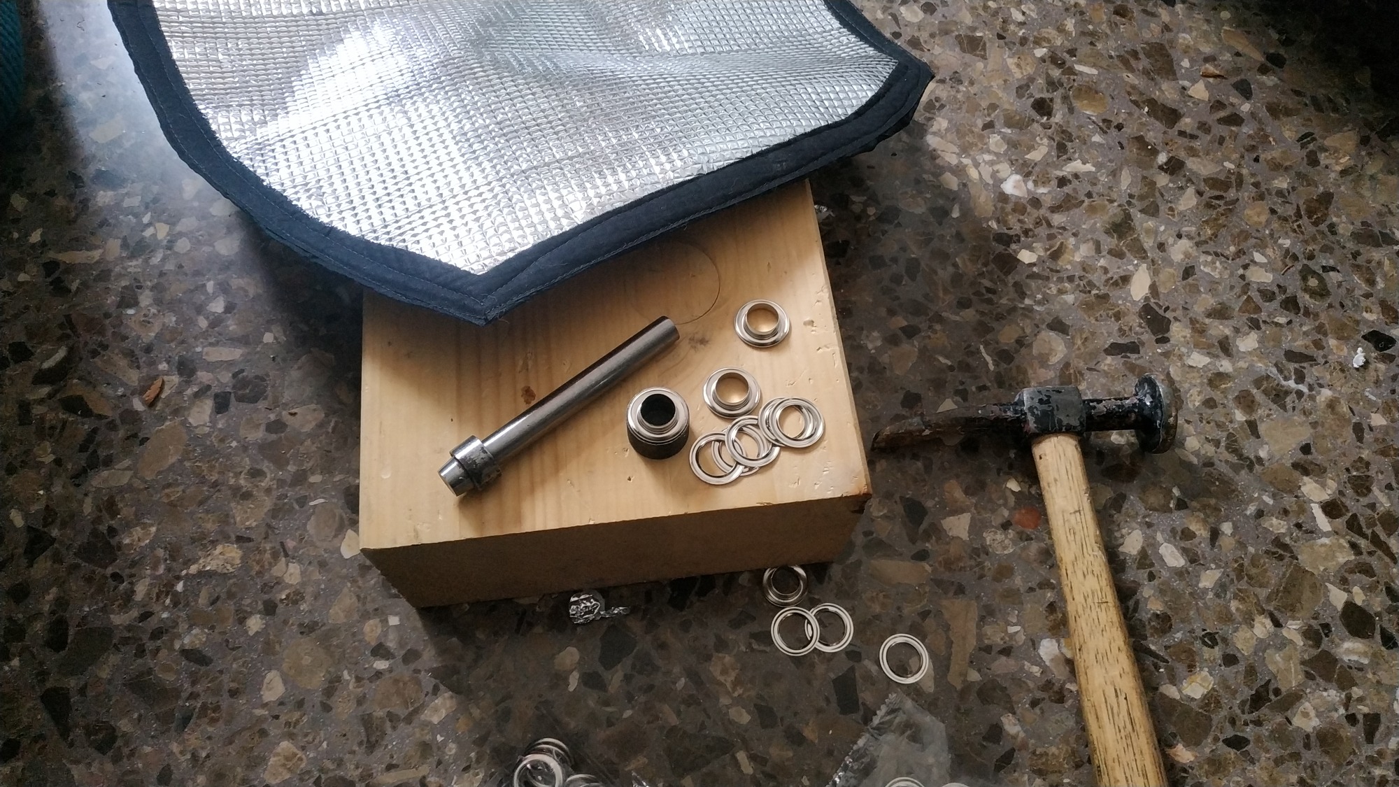

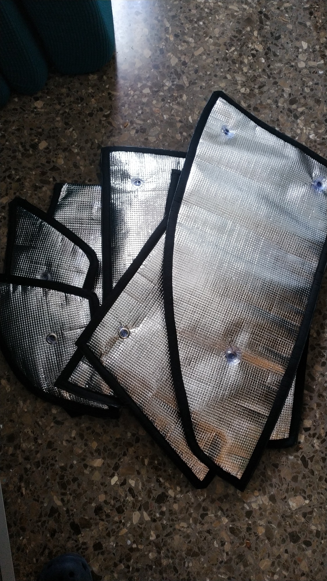

Después le puse los ojales metálicos y las ventosas y listo!! Por unos 20€
