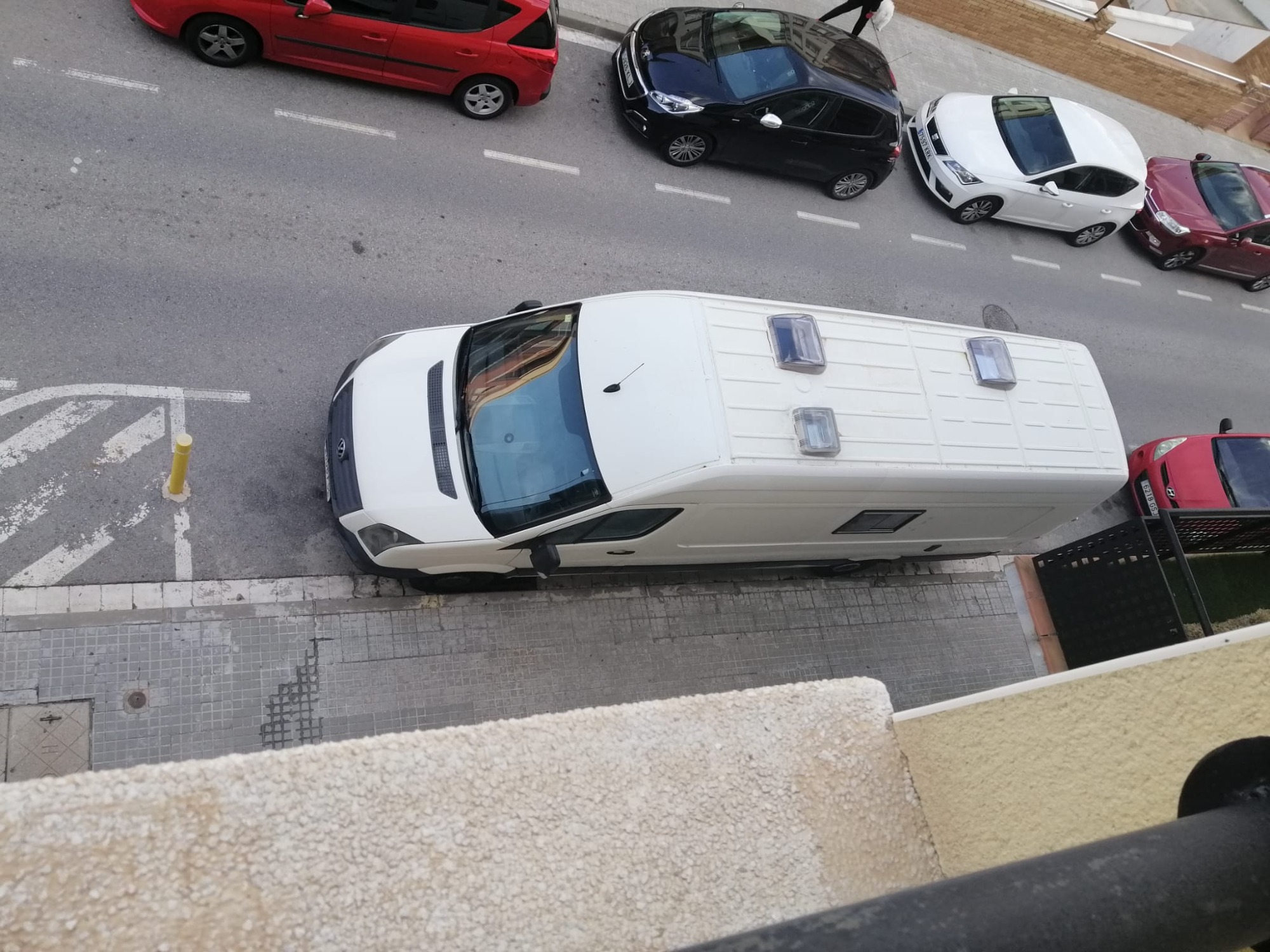

A ver si me podéis aconsejar, sigo en busca de una placa de al menos 285w, el tema es que todas las que encuentro, las medidas son de 165cm de largo, y entre claraboyas tengo 174cm, a parte, el p... techo de la Crafter tiene esos nervios que sobresalen, y entonces los soportes ABS no me caben, porque sobresalen 6 cm cada uno y a parte no estarían tocando enteros a chapa por el nervio.
Había pensado en hacer unos soportes de aluminio a medida para que entre bien la placa, los haría del ancho de la placa (1m aprox) y al techo con Sika, pero solo tocaría soporte en los nervios, el hueco que pudiera quedar por debajo, rellenando a saco con Sika sería efectivo?
Porque otra opción sería poner una placa más pequeña,las de 180w hacen 140cm aprox, con esa no tendría problema,pero para alimentar 2 baterías de 250 cada una quizás sería muy justa no?
Dejo foto del techo que me está dando guerra  >:(

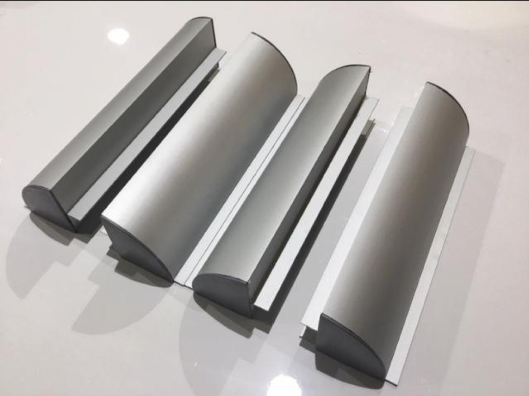

Ahora acabo de encontrar esto que me parece que es lo que pondré, 3 a cada lado a lo largo y listo, y si me cabe, uno delante casi tocando a la claraboya, la base hace 8cm y de largo 25cm

Para mi los soportes abs son los mas práticos, tienes esquineras y no esquineras, jugando con ellos seguro que tienes donde ponerlos, por ejemplo puedes poner 4 no esquineros a lo ancho. Si alguno te cruza un nervio no te preocupes, lo pegas por sus extremos y si no lo ves claro le pones mas soportes, pegado con sika puedes levantar la furgo en peso y no se va a despegar pero a la hora de ponerlo no aprietes mucho porque sino se queda con muy poca sika y no cumple bien su funcion, la sika tiene que tener un grosor minimo y maximo para que haga su funcion, no lo recuerdo pero viene en la ficha de producto.
La placa la mas grande ande o no ande, sin duda.

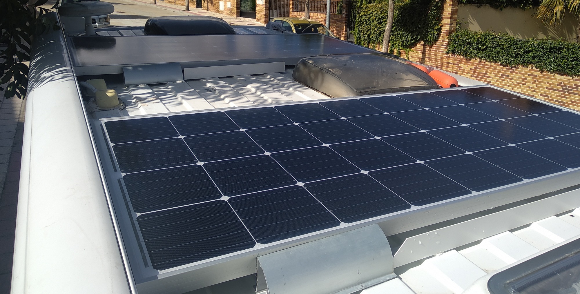

Yo he colocado los mios con perfiles de aluminio de 2 mm de espesor  40x40mm dividiendolo en tramos de 20 cm con sicaflex y 3 remaches de 6 mm tanto en la placa como en el techo. Ponerlos solo con sika me daba miedito  ;) . Si pones un tope en la broca al hacer los agujeros de los remaches evitas romper algo accidentalmente al taladrar y el remache no necesita ningun elemento en el interior. Hay remaches sellados nauticos de muy buena calidad, entre eso y el sikaflex evitas que entre agua.

Te queda clavao! El problema que yo tengo es que los nervios son bastante más estrechos que los tuyos, entonces tocaría poca base del soporte, y ese es el miedo que me da poner los ABS
Lo que dices de poner no esquineros es buena opción, pero entonces el aire que le entra yendo en marcha no forzará mucho al no tener soporte delante?
Cita de: Hectorventura en Marzo 17, 2021, 10:32:30 amYo he colocado los mios con perfiles de aluminio de 2 mm de espesor  40x40mm dividiendolo en tramos de 20 cm con sicaflex y 3 remaches de 6 mm tanto en la placa como en el techo. Ponerlos solo con sika me daba miedito  ;) . Si pones un tope en la broca al hacer los agujeros de los remaches evitas romper algo accidentalmente al taladrar y el remache no necesita ningun elemento en el interior. Hay remaches sellados nauticos de muy buena calidad, entre eso y el sikaflex evitas que entre agua.
Algo así había pensado, pero en vez de una pieza, hacer 2 del tamaño justo entre nervios, los has hecho tú mismo esos soportes?

Si me regalaron unos retales en una carpinteria de aluminio... es muy facil.

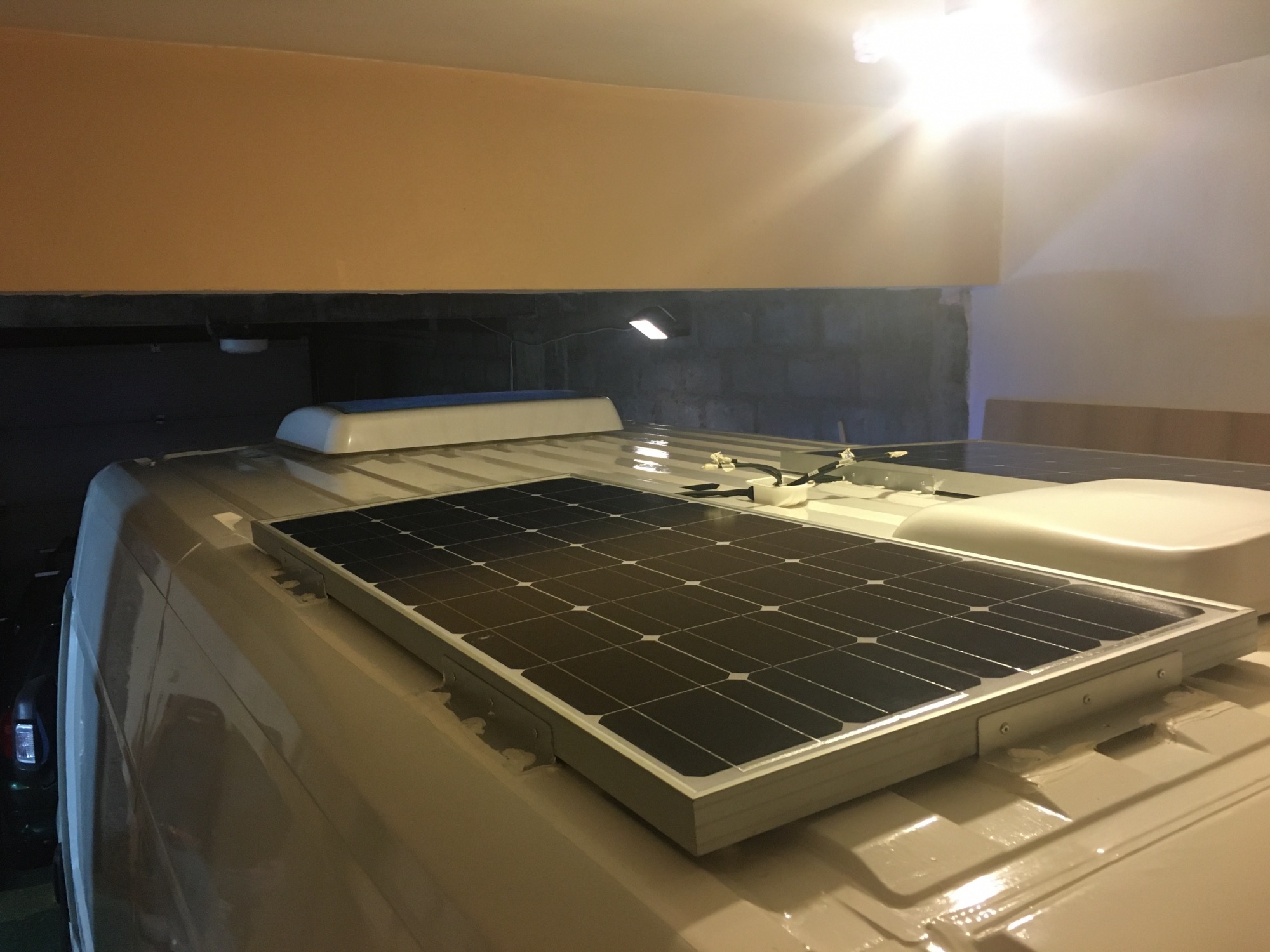

Hola buenas.... Yo he puesto 2 placas de 180 en serie. Me quedan justas.... por tamaño no podía poner una de las grandes. Salu2

Cita de: pmg993 en Marzo 17, 2021, 20:29:53 pmHola buenas.... Yo he puesto 2 placas de 180 en serie. Me quedan justas.... por tamaño no podía poner una de las grandes. Salu2
2 soportes diferentes no? Caseros? Si se ve justo, medida clavada 👍
