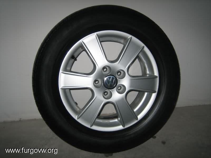

Yo llevo ahora las llantas originales de hierro con su tapacubo. medida creo recordar: 205/65 R15C.
Tengo una llanta de aluminio que me dio el anterior dueño al comprar la furgo, pero la llanta marca en el interior: 6.5J x 16H2
Y lleva una cubierta 225/60 R16 102H de dunlop, al cual me han dicho que no es equivalente.
