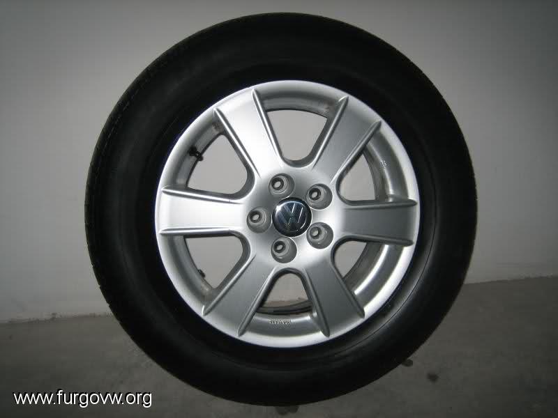

Cita de: joan en Agosto 10, 2007, 10:43:30 am
Ya he leido y releido tu artículo. He entrado a la página de equivalencia y no me da ninguna. Haber si me puedes ayudar cuando tengas tiempo. gracias por adelantado.
Yo llevo ahora las llantas originales de hierro con su tapacubo. medida creo recordar: 205/65 R15C.
Tengo una llanta de aluminio que me dio el anterior dueño al comprar la furgo, pero la llanta marca en el interior: 6.5J x 16H2
Y lleva una cubierta 225/60 R16 102H de dunlop, al cual me han dicho que no es equivalente.
1.- No creo que sean originales de Vw.¿qué opinais?
2.- ¿que neumàtico es equivalente y en que afectará al motor y estabilidad al cambiar de 15" a 16" de llanta?
Hola neño...esas llantas no son originales...son de palo con la insignia puesta encima...pero tampoco son tan feas no?...al menos osn reforzadas!!!!
Saludosss!!
