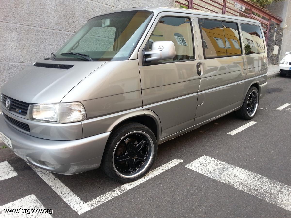

Pues aqui mi furgo con unas llantonas que me han regalado,  pintadito y a montar
225/40-18
Ahora las llevo a 2.8kg son correctas o las llevo a 3 kg.?
DESMOCHUS
Por cierto saben de alguna medida en 18" que sea equivalente a la original y que tenga código de carga 100??

Cita de: DESMOCHUS en Diciembre 25, 2014, 20:43:00 pm
225/40-18
A mi me paso lo mismo las de 18´´ se quedan brutal, pero no pasas la ITV y no se pueden homologar tiene que ser 100 W y no existe ese tipo de neumatico, al final he desistido y voy a montar unas de 16,  además es que se dá el cante y la guardia civil como quiera te multa y retienen la furgo. Saludos.
