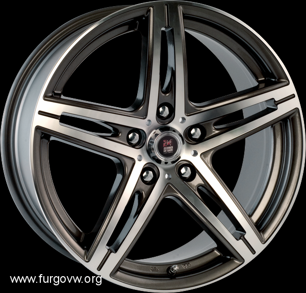

Mi llanta actual es un 6.5"x15" 5x112 ET41 con lo cual que la que digo que quiero 6.5"x15" 5x112 ET40 si que me vale perfectamente. Esta es la que quiero...
Saludos .bien .volksw
migue mutante
Cita de: MacherBoy en Abril 01, 2016, 04:04:08 am
Esa si......pero decias anteriormente....et 55  ;)
