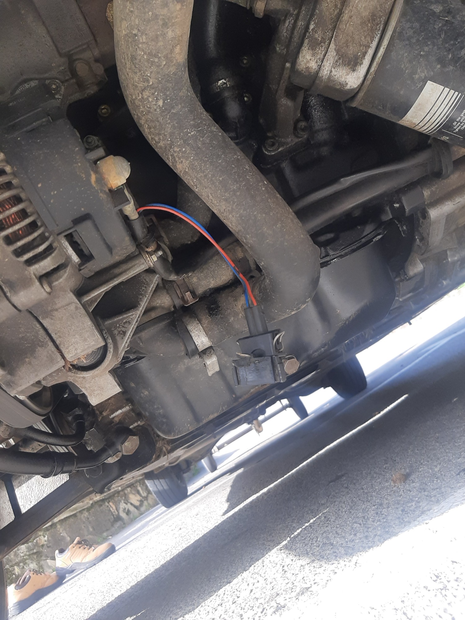

Hola.
Alguien me podría decir que función tienen estos cables y si se puede estropear algo al andar así.
Hace días que tuve un percance y carga bien.

LLADRONET
Cita de: RAMOVIL en Febrero 25, 2021, 01:36:08 am¿Puede ser del cuentarevoluciones?
Hola.
En realidad,son dos azul y rojo,creo(la conexión de dos pines entera,partio)
Cuenta revoluciones no tiene.
Y tengo entendido que uno es el excirante o algo asi.....

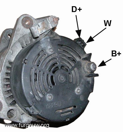

manuel-pul
En la mía ,esos son de la señal w y del d+ del alternador,tenga o no cuentarrevoluciones,la señal w va al cuadro igual,para la presión de aceite,el d+ es el que enciende o apaga la luz de la batería en el cuadro,pero me extraña que con ellos sueltos ,no se te encienda la luz de la bateria
abasel
igual no son del alternador, esta claro que van por el mismo macarrón pero si no se excitara el alentador no funcionaria
luego el alternador dependiendo de que vehículo es mas importante o menos, si es antiguo sin electrónica, va a afectar poco al funcionamiento del mismo
SoyGenin
Seguro que carga? Y no se enciende y pita el chivato de presión de aceite?... y no está la luz del alternador fija en el cuadro?
Porque si no te hace nada no me cuadra. Con esos cables arrancados se producen esas 3 cosas y a la vez y no tal vez alguna, sino las 3 si o si.
LLADRONET
Cita de: SoyGenin en Febrero 26, 2021, 21:56:27 pmSeguro que carga? Y no se enciende y pita el chivato de presión de aceite?... y no está la luz del alternador fija en el cuadro?
Hola.
No,no se enciende nada y hace semanas que circulo asi...
LLADRONET
Cita de: manuel-pul en Febrero 26, 2021, 15:18:07 pmEn la mía ,esos son de la señal w y del d+ del alternador,tenga o no cuentarrevoluciones,la señal w va al cuadro igual,para la presión de aceite,el d+ es el que enciende o apaga la luz de la batería en el cuadro,pero me extraña que con ellos sueltos ,no se te encienda la luz de la bateria
Hola Manuel...
Entonces,entiendo que no funciona el chivato del aceite y  el de batería??
Pero romperse otra cosa,no?
Aceite siempre lleva y cargar,carga...
Es que no puedo quitarlo ahora...
Y esta referencia tampoco encuentro....

LLADRONET
Nisio
A mi tampoco me parecen del alternador, se ven demasiado largos para ir en él y demasiado gruesos para ser la excitación/señal W.
Mira a ver hasta donde llega el cable, que en algún sitio tiene que encajar la ficha.
LLADRONET
Cita de: Nisio en Marzo 12, 2021, 22:22:32 pmA mi tampoco me parecen del alternador, se ven demasiado largos para ir en él y demasiado gruesos para ser la excitación/señal W.
Hola Nisio.
En primer lugar,gracias por contestar.
No es que sean o no sean del alternador.
Es que es el alternador de mi furgoneta y se han arrancado al kedarme atascao y tirar la grua.
La furgoneta va igual ke antes.
Es mas,al acelerar sube intensidad de luz....
Entonces,ke mision tienen?
No llevo cuenta revoluciones,ni se enciende ningun chivato..Saludos

LLADRONET
la ficha ke va al alternador, esta partida.... alguna idea ?
Rhunas
Cita de: LLADRONET en Marzo 16, 2021, 15:05:20 pmla ficha ke va al alternador, esta partida.... alguna idea ?
La ficha que va al alternador o la ficha que está en el propio alternador?
Si es la que va al alternador buscala en un desguace y si es la que forma parte del propio alternador pues o lo cambias o haces bricolaje para conectar los cables directamente, ¿como? Tu mejor que nadie para explicarnoslo que lo tienes delante.
