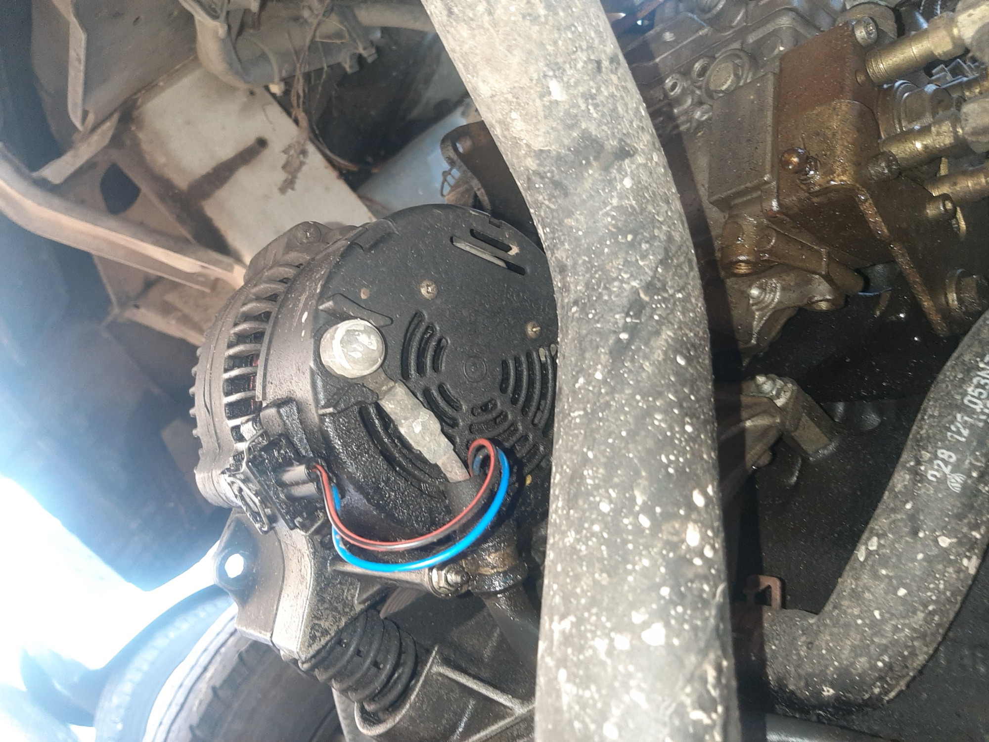

Hola Runas.
Disculpa,pero no me explike bien.
El tema es si puede pasar algo y para ke son los cables?
Yo no tengo cuentarrevoluciones ni se enciende el chivato y carga bien.
La ficha esta integrada al alternador y se ha partido rasa....

Pero Nisio,si yo escribo por otra cuestión que devatir de donde son los cables.
Es mi furgo,mi alternador y los arranke yo en un incidente ke hice barriga con la furgo.
He puesto fotos del alternador.
Del alternador salen ( salian) cables....y es el excitador( ke yo sepa) y va todo bien. no se ke más decirte....Si escribo esto,  es para saber ke ostias pasa...Pero ir,y cargar va todo bien.
Y cuando aceleras,sube intensidad....

Nisio
Pues con esta foto queda claro que son de ahí, en la otra no se veía. Para mi misterio sin resolver como puede funcionar ese alternador sin excitación
