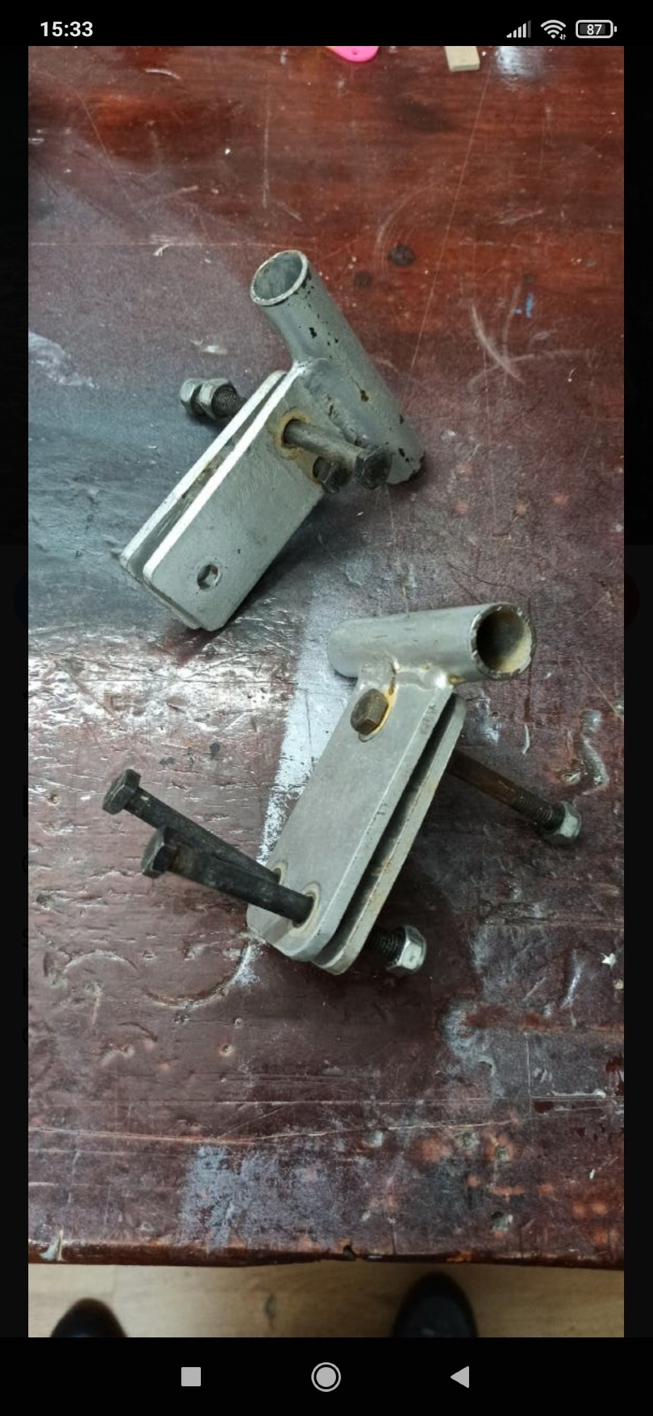

Alguno se ha hecho un soporte casero para llevar la bici dentro de la furgo? El típico que venden mide 6 cm, no puedo poner ese porque me tocaría la bici con la estructura de la cama y no entra bien, había pensado en pegarle un corte al suelo y que entre más la pieza,pero seguro que hay otra manera más fácil de poder hacerlo, casero seguramente, a ver si alguien que se haya hecho algo y pueda enseñarmelo  .ereselmejor

yo hice estos soportes para las barras de techo, pero puedes hacer algo similar para dentro, estos son concretamente para el le de 12x110 mm, osea para las horquillas de BTT nuevas.
