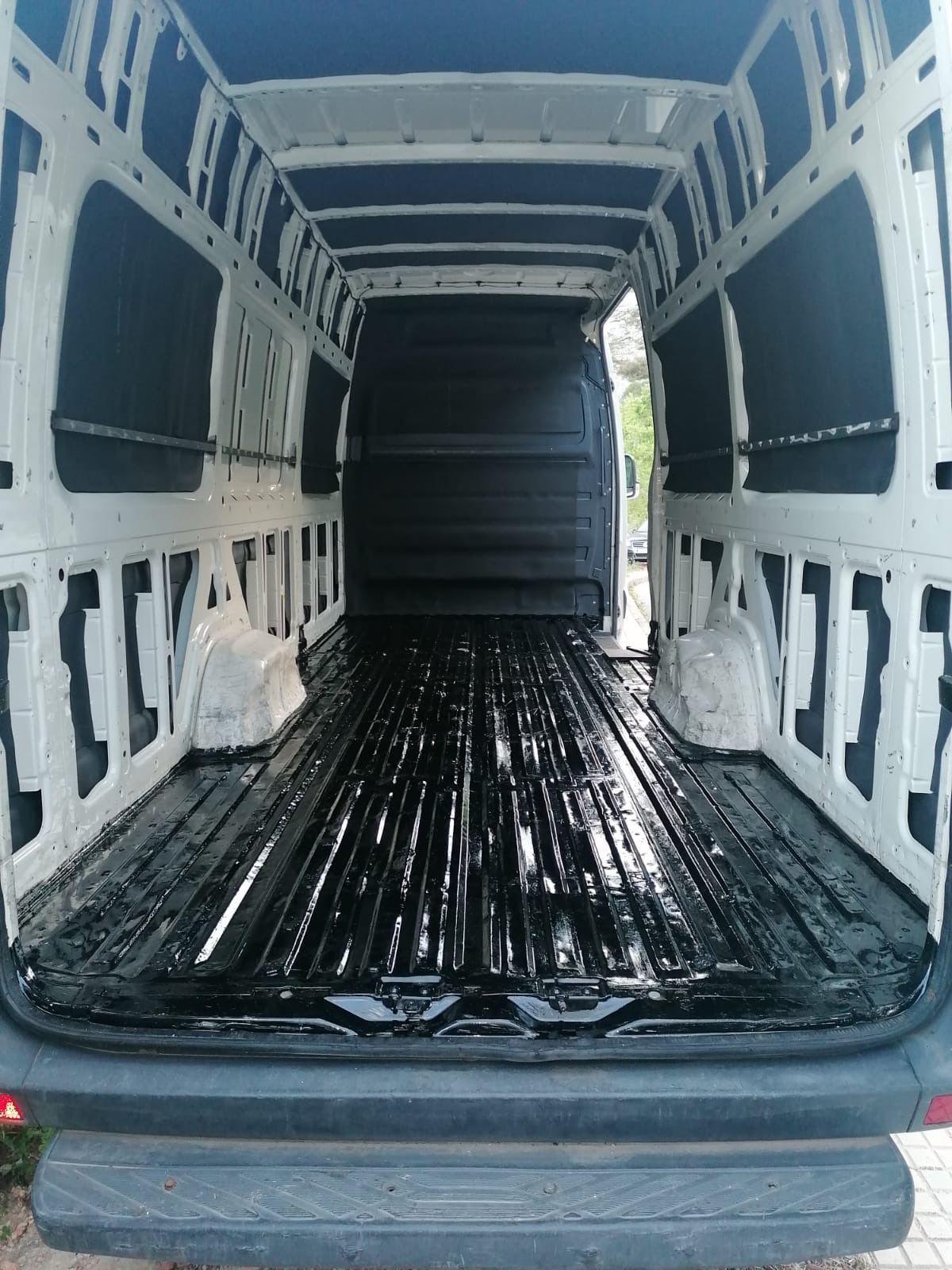

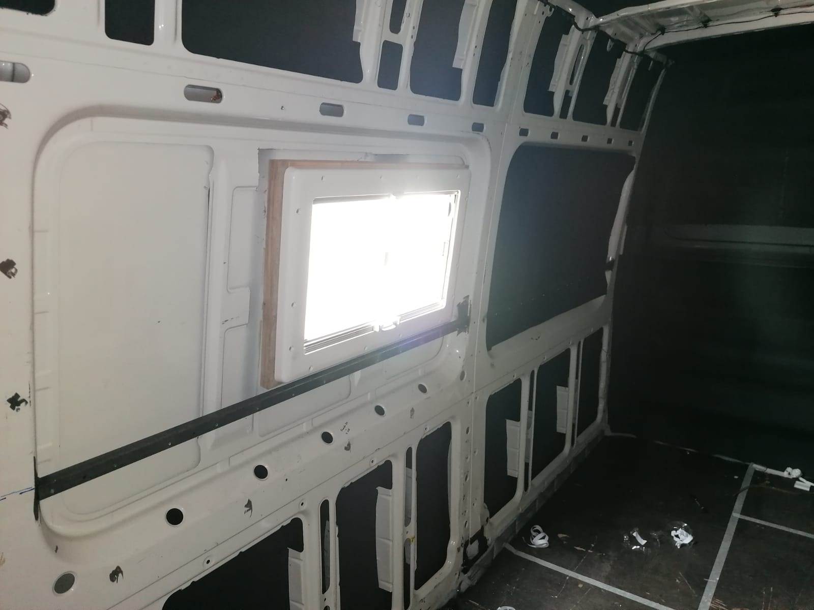

Así empezó todo, limpieza, pintar y poner kaiflex
Murflays
Después tocó ventana

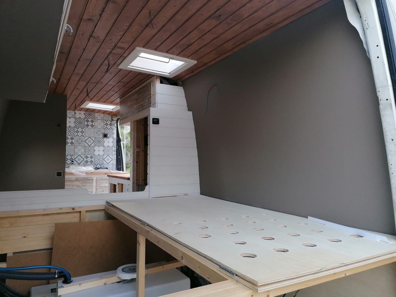

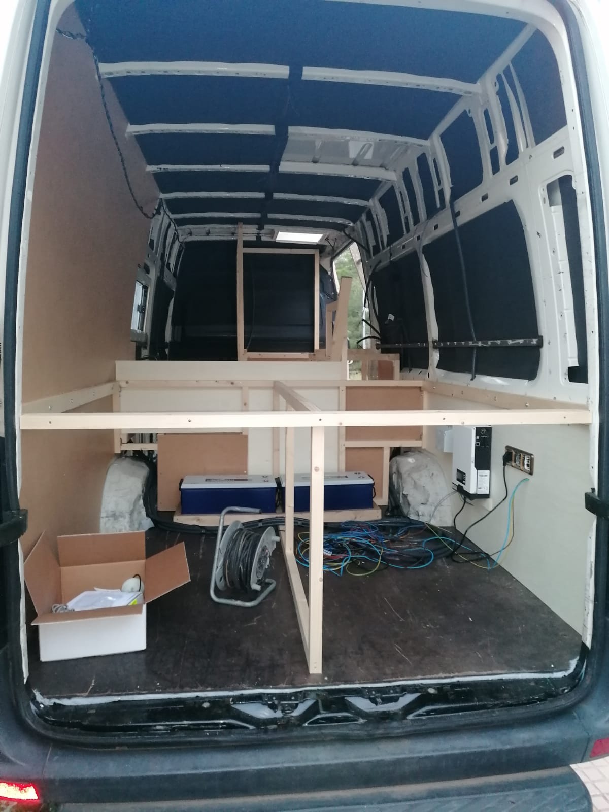

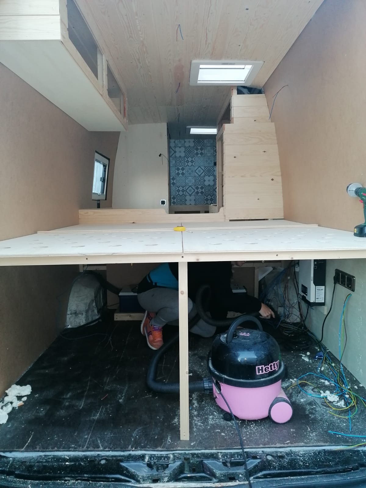

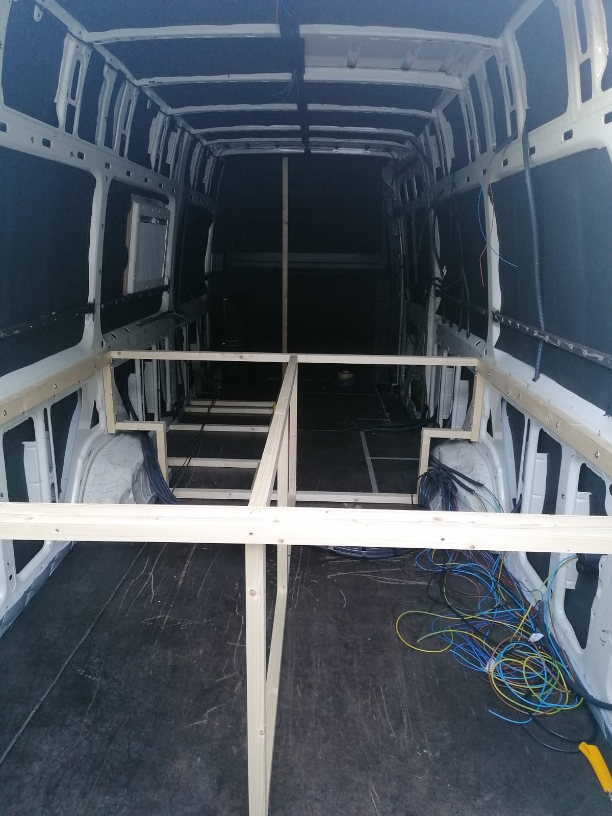

Ya con todo el cableado, pasamos a estructura de la cama, 180x190  .sombrero
Aquí ya se puso las baterías de 250Ah cada una y el inversor, y al fondo se ve la claraboya de encima de la cocina

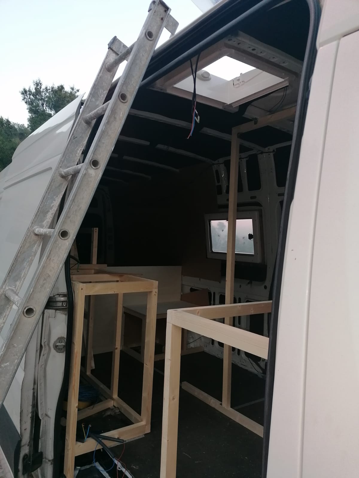

Estructurando mueble cocina y mueble encimera
Aquí altillo y a la derecha el armario ropero, para colgar las chaquetas de snow en invierno y los neoprenos en verano, así no se arruga  ;D

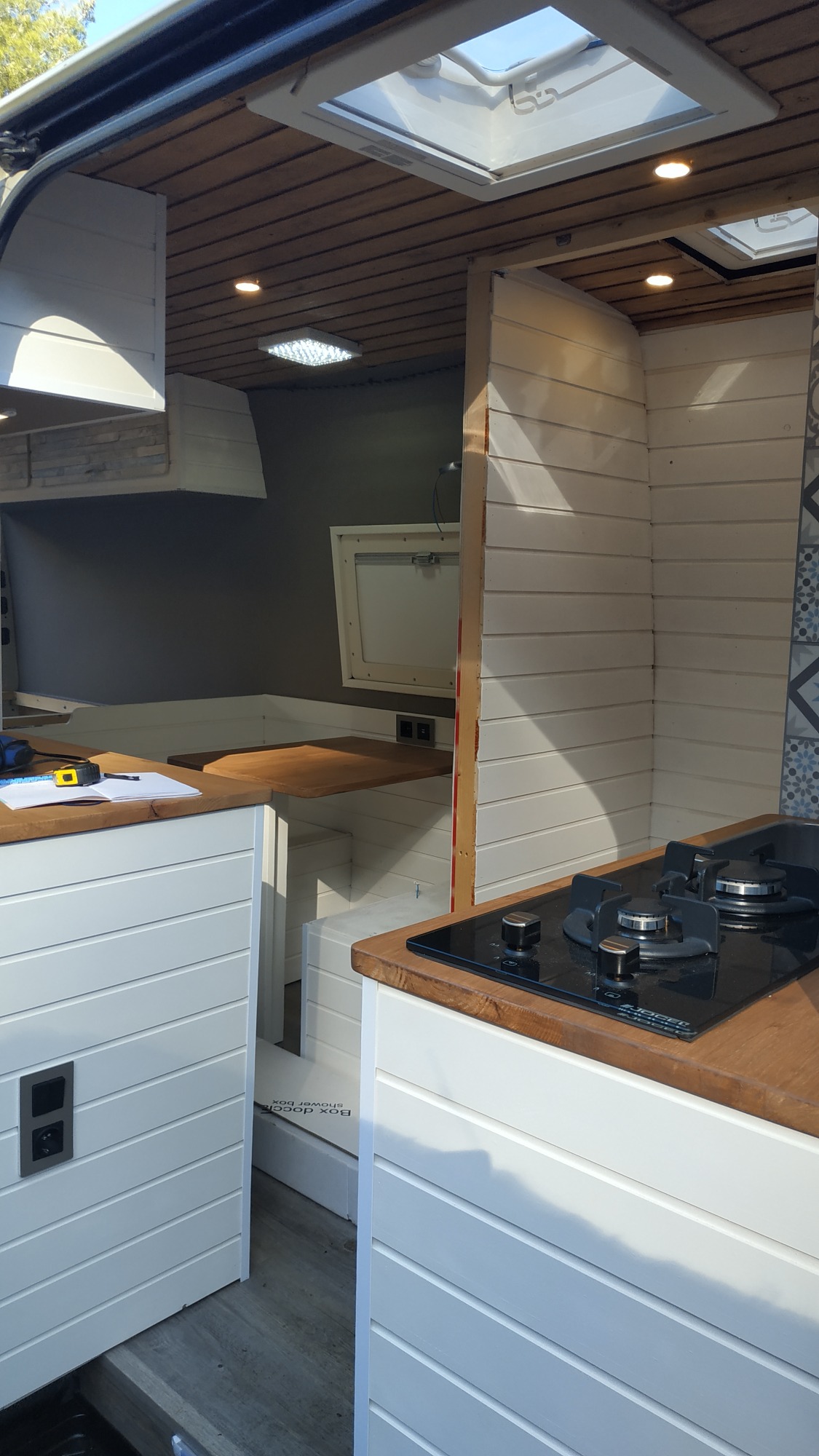

Ya con el friso en el techo y polipiel en los laterales

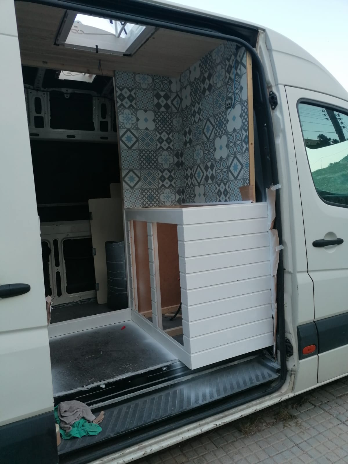

Mueble cocina y lavabo al fondo

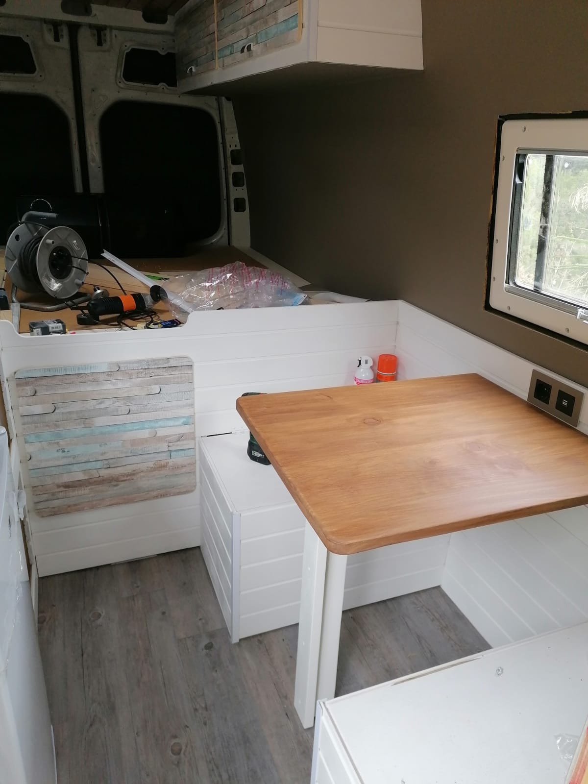

Zona comedor convertible en cama para mi hijo
Ya seguiré porque tengo mucho por acabar todavía, a ver si consigo acabarla antes de semana Santa, aunque muy lejos tampoco vamos a poder ir  >:(

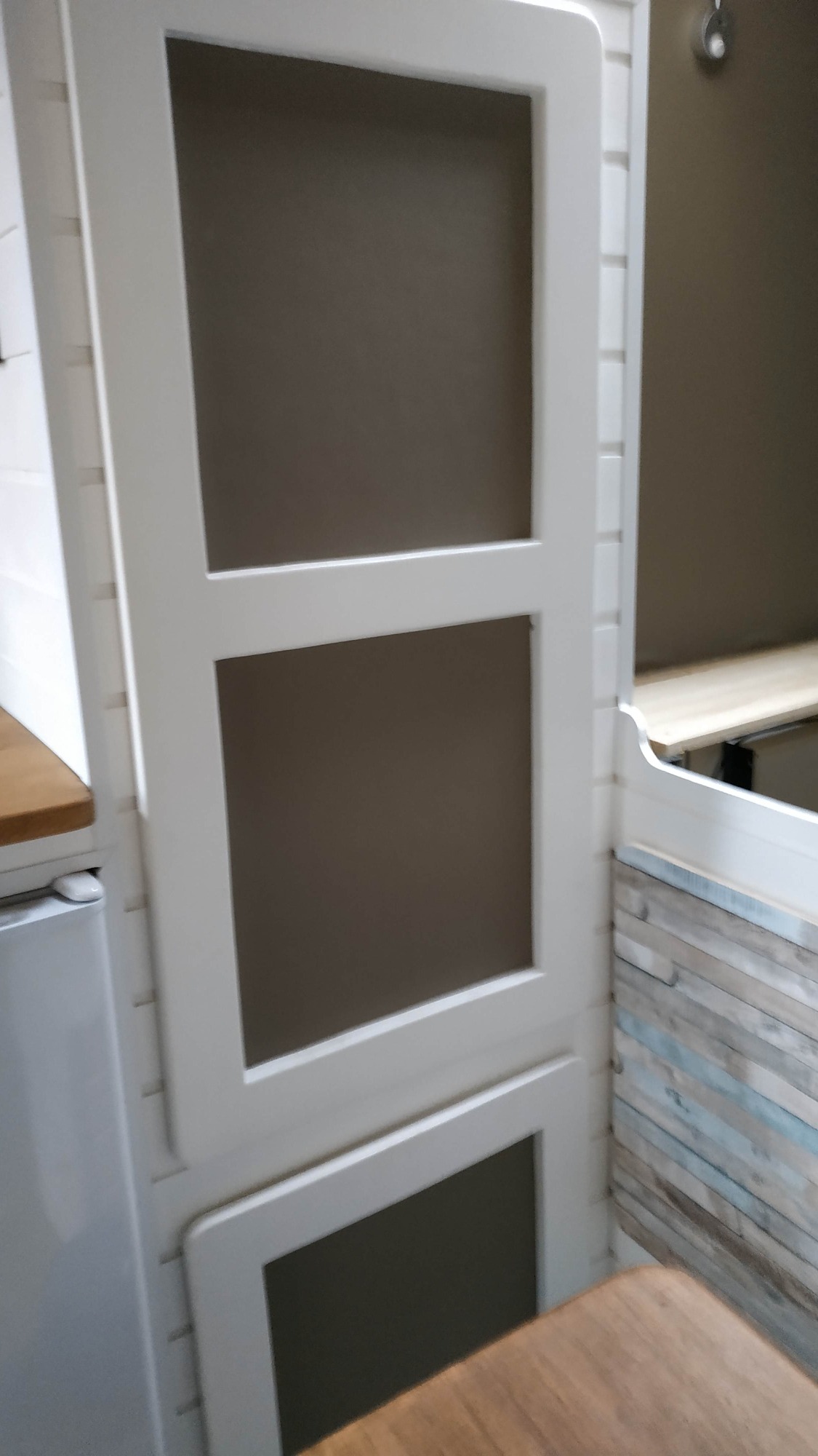

Ya va cogiendo forma La Big, aquí el armario ropero ya terminado, con 2 puertas,el grande para mi mujer (y puede que algún hueco para mí 🤣) y el de abajo para mi hijo, que tenga su rincón para guardar los juguetes
Módulo cocina ya terminado, solo me falta hacerlo estanco para poner la bombona de gas. También se ve el baño, aún sin mampara, creo que me va a dar mucha guerra porque tengo que recortarla 😩
