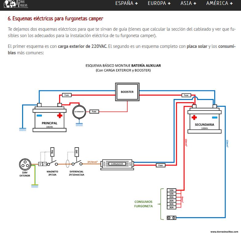

Cita de: Asturman en Febrero 18, 2021, 13:26:31 pmPor lo visto no es nada recomendable conectarlas en paralelo:
https://www.tierrasinsolitas.com/conectar-baterias-en-paralelo/
Es muy alarmista, hay muchísimas furgos y ac's con baterías en paralelo, lo único, pon los cables de consumo en una batería en el positivo y en la otra en el negativo, además, los cables para el paralelo que sean de la misma longitud y sección los dos.
Enviado desde mi RMX2170 mediante Tapatalk
