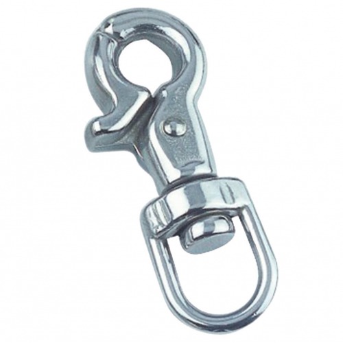

- 2 mosquetones "de cangrejo".

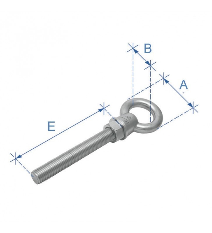

- 2 hembrillas o cáncamos cerrados de métrica 6.
- 2 arandelas.
- 2 tuercas autoblocantes.
He usado estos mosquetones porque permite abrir y cerrar el fermin sin tener que girar el mosquetón.

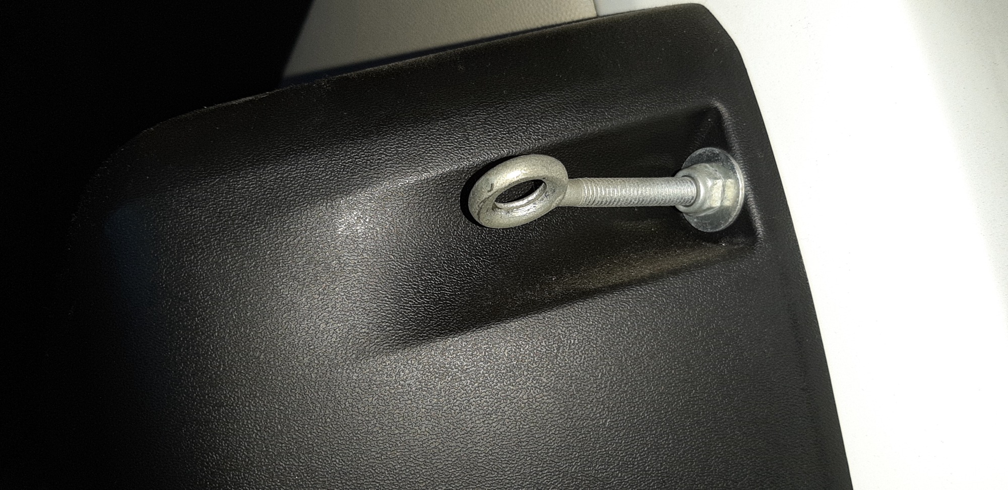

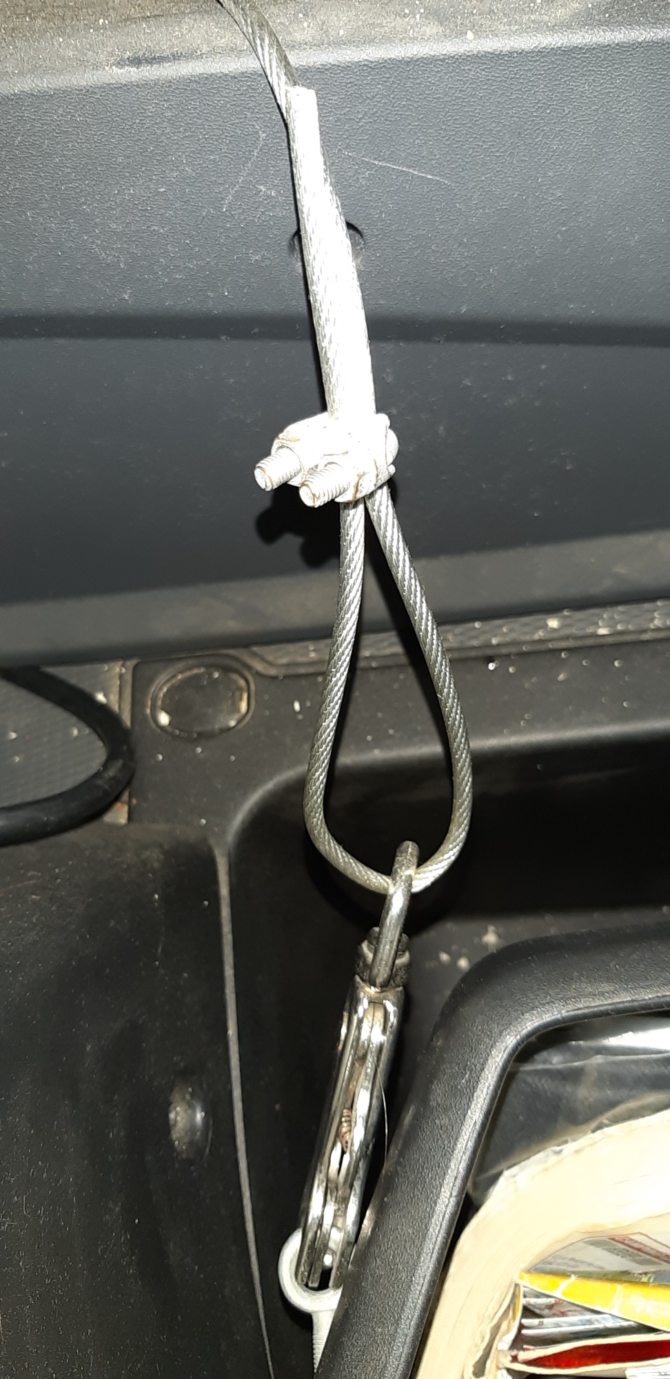

Para engancharlo basta con empujarlo contra la hembrilla fijada en la puerta en el agujero  dejado por el tornillo torx de la parte superior exterior de la guantera.Ese tornillo lo podemos llevar de muestra para comprar las hembrillas.
Las arandelas y las tuercas autoblocantes son para dejar la hembrilla fijada en una posición que nos sea cómoda.
Se pueden tapar las abrazaderas con cinta termorretractil o aislante. Las mis se quedaron así "provisionalmente" para siempre.
En mi caso, tengo los fermines de tal manera que permiten abrir la puerta los milímetros suficientes para que salte la alarma pero imposibilita su acceso.
El cable acerado se fija con otra abrazadera a la estructura de la base del asiento. Puede hacer falta desmontar la tapa lateral. Yo no quise hacer agujeros.

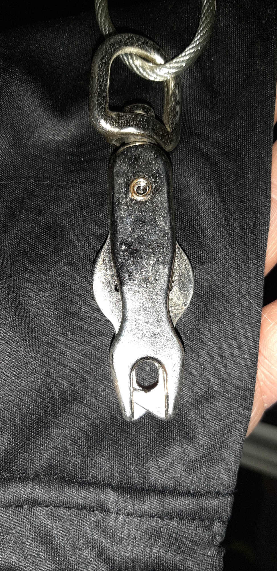

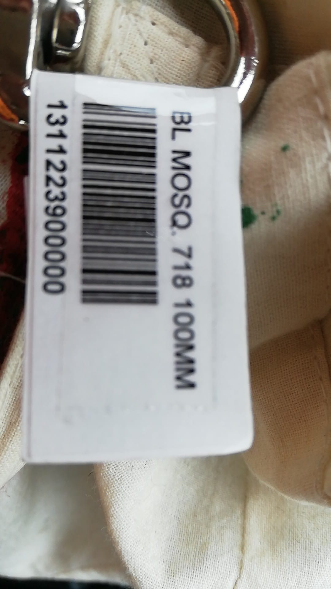

Detalle del mosquetón de cangrejo. A ver si localizo alguna referencia.*
*Lo que he encontrado sobre los mosquetones es que son marca ALFA DYSER Ref. BL MOSQ. 718 100 mm.
En la etiqueta aparece también esta numeración.
1311223900000.
Por lo visto, el distribuidor cerró y no van a traer más a la ferretería donde los compré.
A ver si alguien los localiza de alguna forma.
Hembrilla o cáncamo cerrado.
Fermín montado y trabajando.

Interesante. Dónde recomendarías fijar en la furgoneta la otra parte, o sea, el lazo de cable acerado? Gracias.

Cita de: aluvi en Febrero 15, 2021, 17:45:18 pmDónde recomendarías fijar en la furgoneta la otra parte?
Se fija a la base del asiento. En la segunda foto se ve donde entra.
Añado este dato al post inicial.

No tiene mucho misterio. Se cierra la puerta y se engancha el mosquetón para evitar que la puerta pueda ser abierta.
Lo bueno de este mosquetón es que puede liberar o amarrar incluso a oscuras. Lo responsables de ello son mis hijos que se doblan mejor que yo ;D

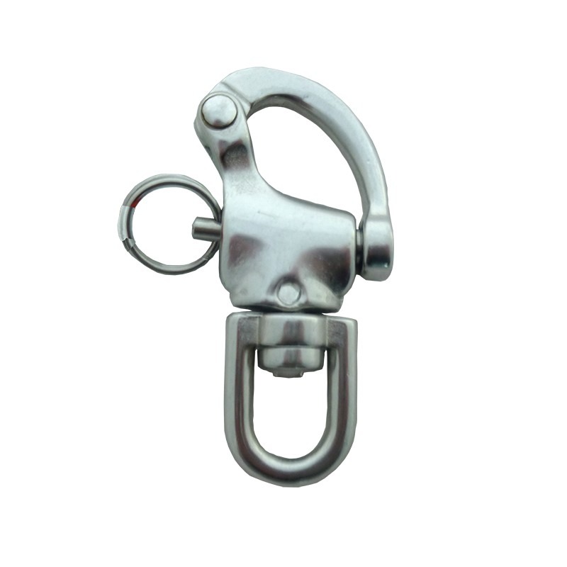

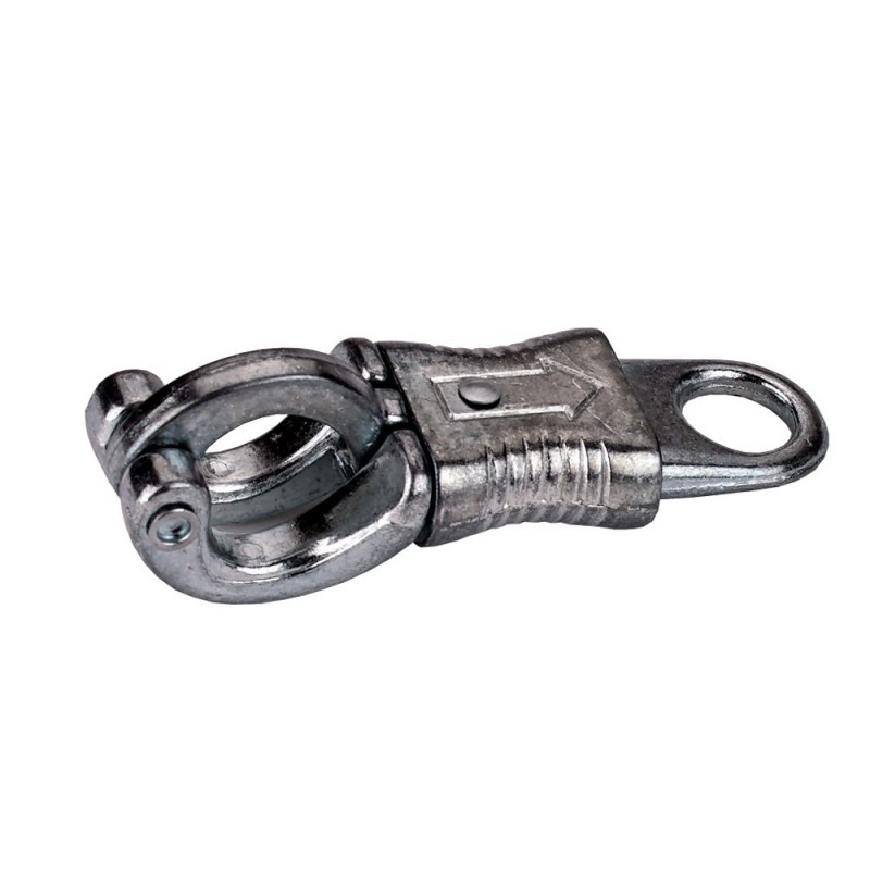

Estos otros modelos que mosquetón también podría valer por su facilidad de uso.
El de apertura rápida no lo he usado nunca pero tiene muy buena pinta.
Y el antipánico también.
Con ese de apertura rápida (tirando de la anilla) estuve jugando en un Bauhaus y es ideal para los fermines.
Cita de: JmGarciaM en Febrero 16, 2021, 01:35:32 amCon ese de apertura rápida (tirando de la anilla) estuve jugando en un Bauhaus y es ideal para los fermines.
El problema es que necesita un ojal más grande en la hembrilla por que propio ojal del pasador del mosquetón es más ancho.
Pero es diseño es perfecto.

Los hay de varios tamaños.

Cita de: JmGarciaM en Febrero 22, 2021, 21:01:53 pm¿Que nombre (o tipo) tienen esos mosquetones?
Llevo varios días intentando dar con la referencia de esos mosquetones. Los compró un amigo en una ferretería de Iruña-Pamplona cuando puse estos fermines a varios colegas.
A ver si puede darme alguna referencia si se acerca a la ferretería.
