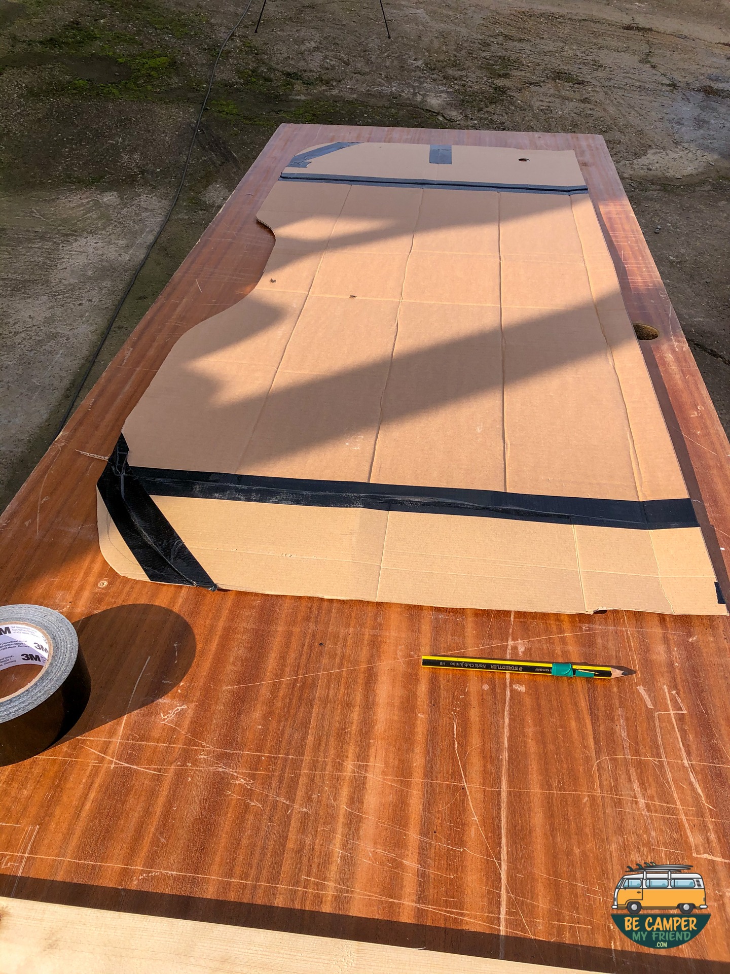

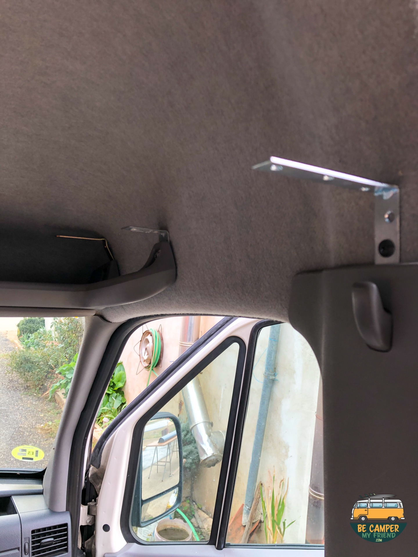

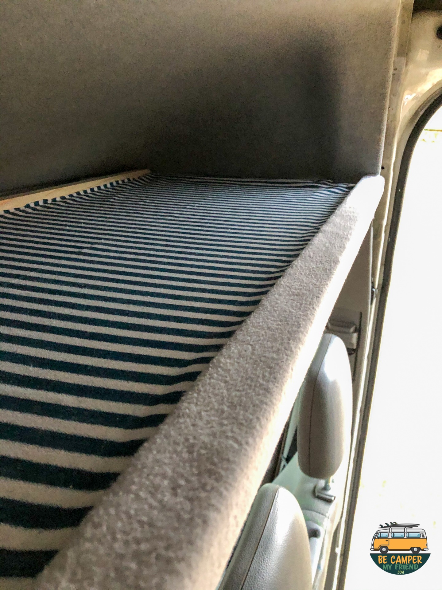

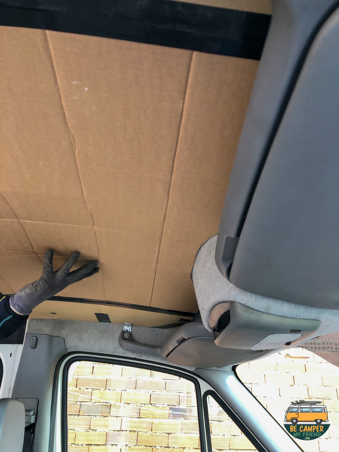

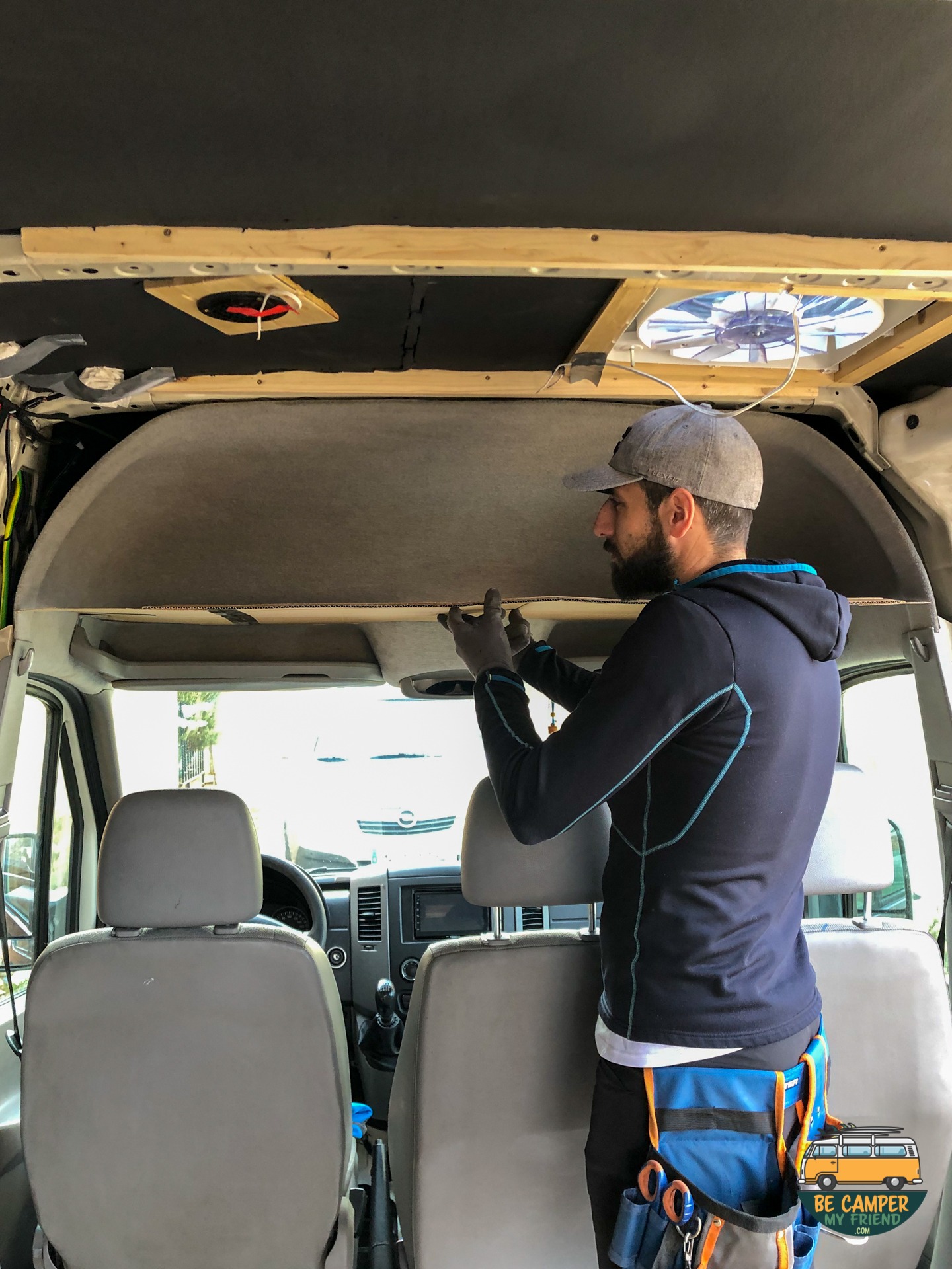

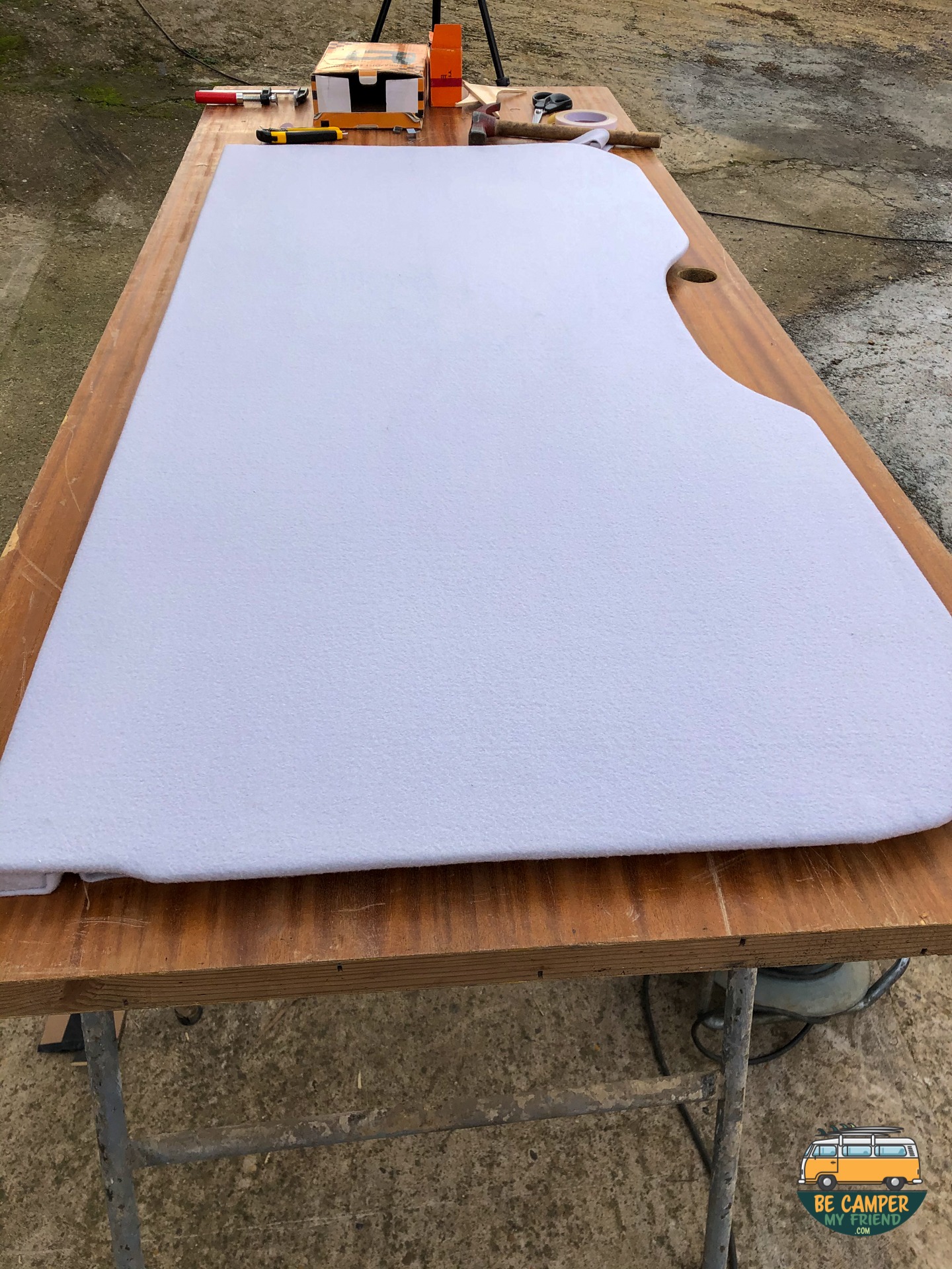

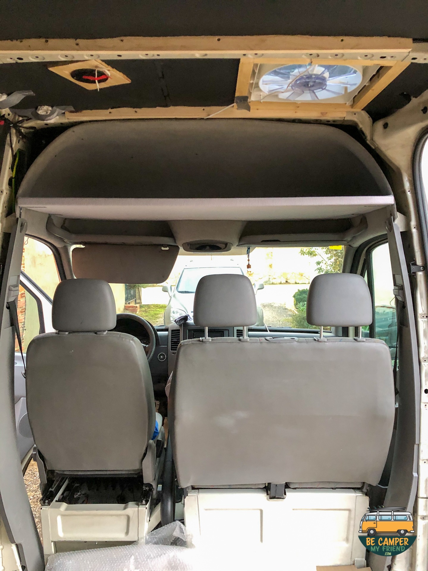

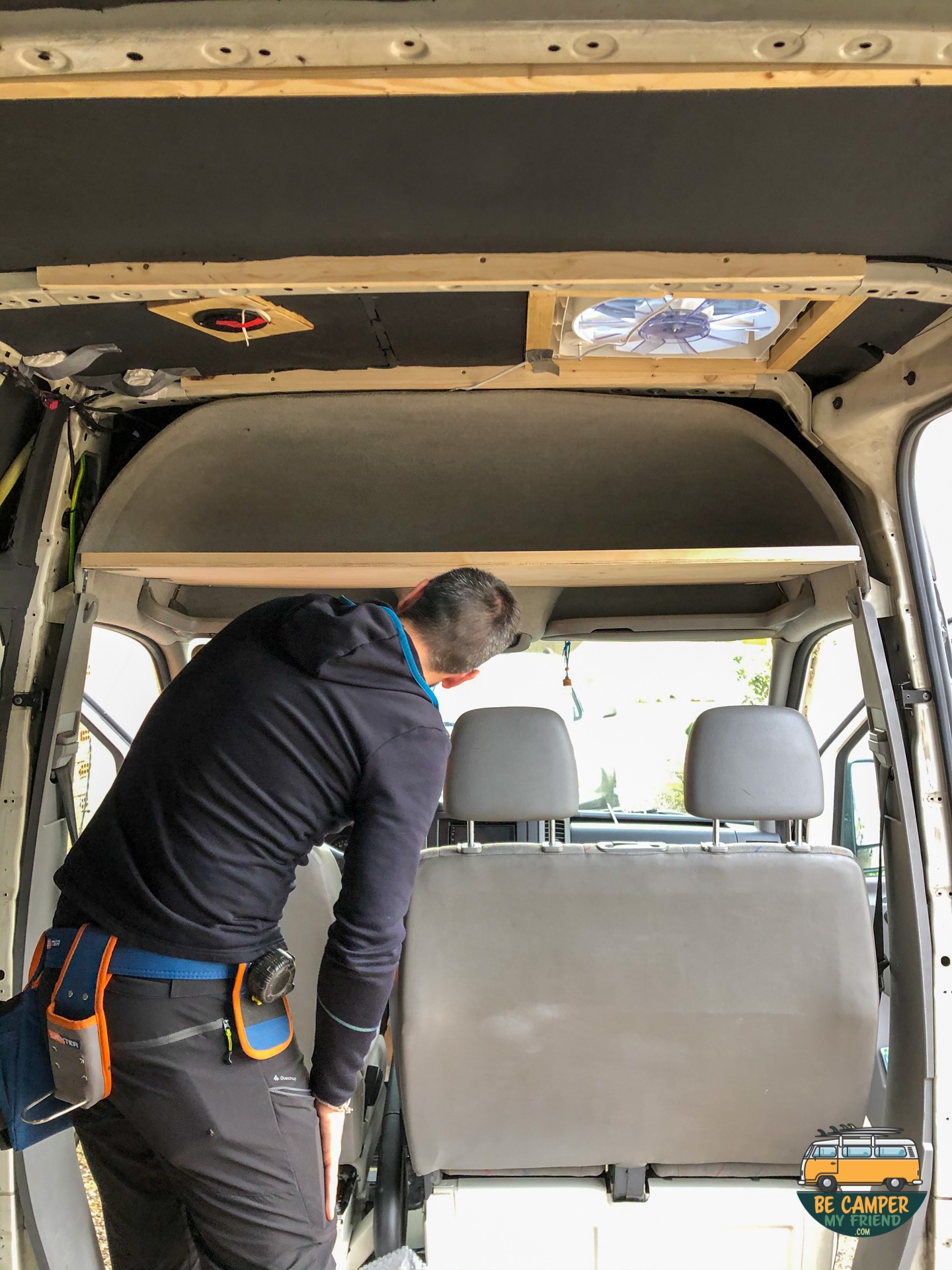

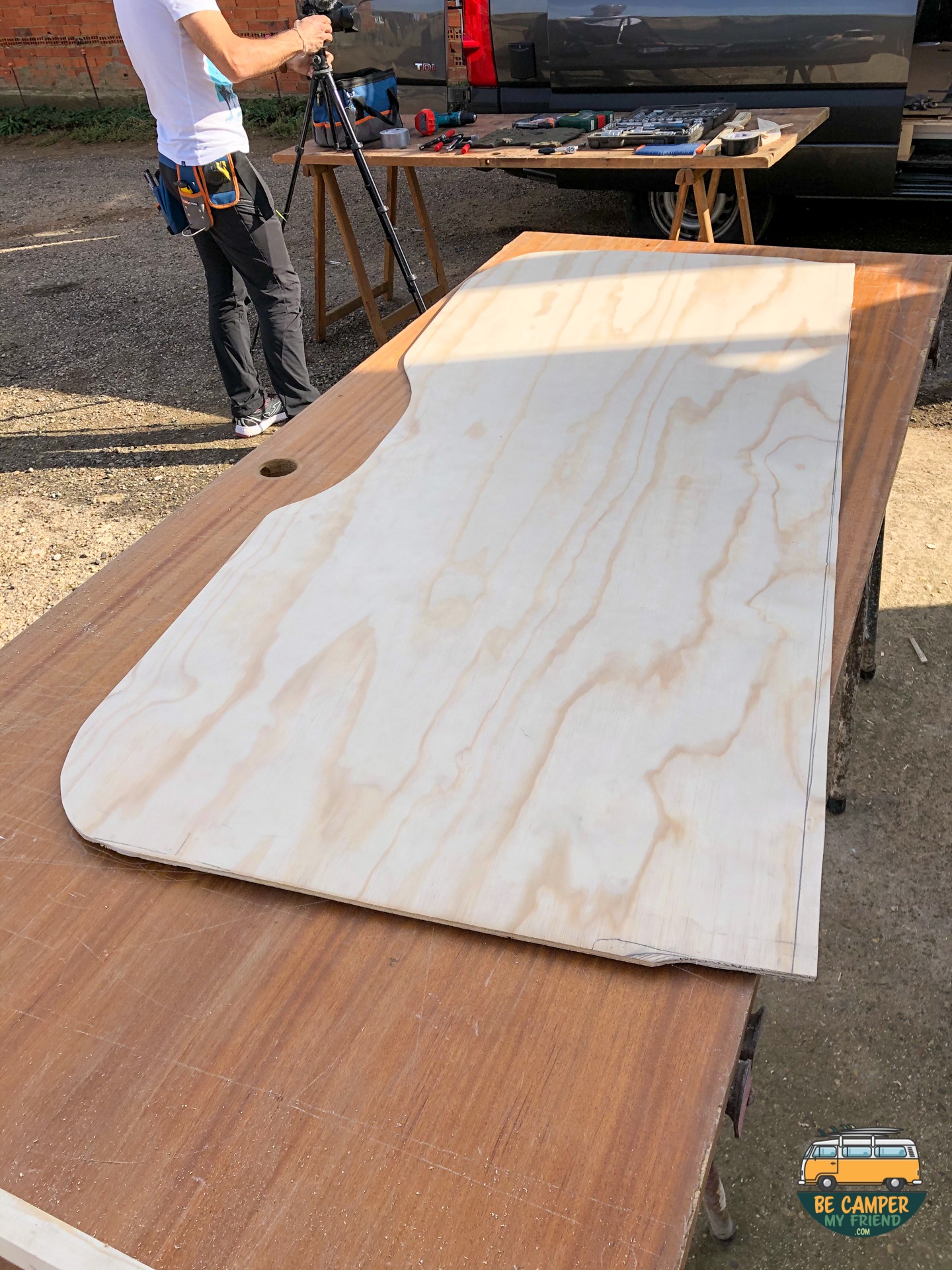

Cita de: ezkerrikasko en Febrero 16, 2021, 17:28:18 pmColgarias alguna foto de como hacer el altillo de la cabina, ando liada en eso y quiero tb aislar esta zona...
¡Hola!
No había visto tu mensaje antes, sorry.  Te dejo algunas fotos del proceso.
Espero te sean de guia y ayuda.
