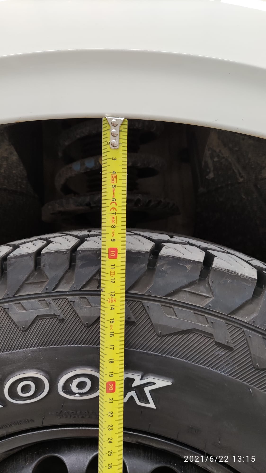

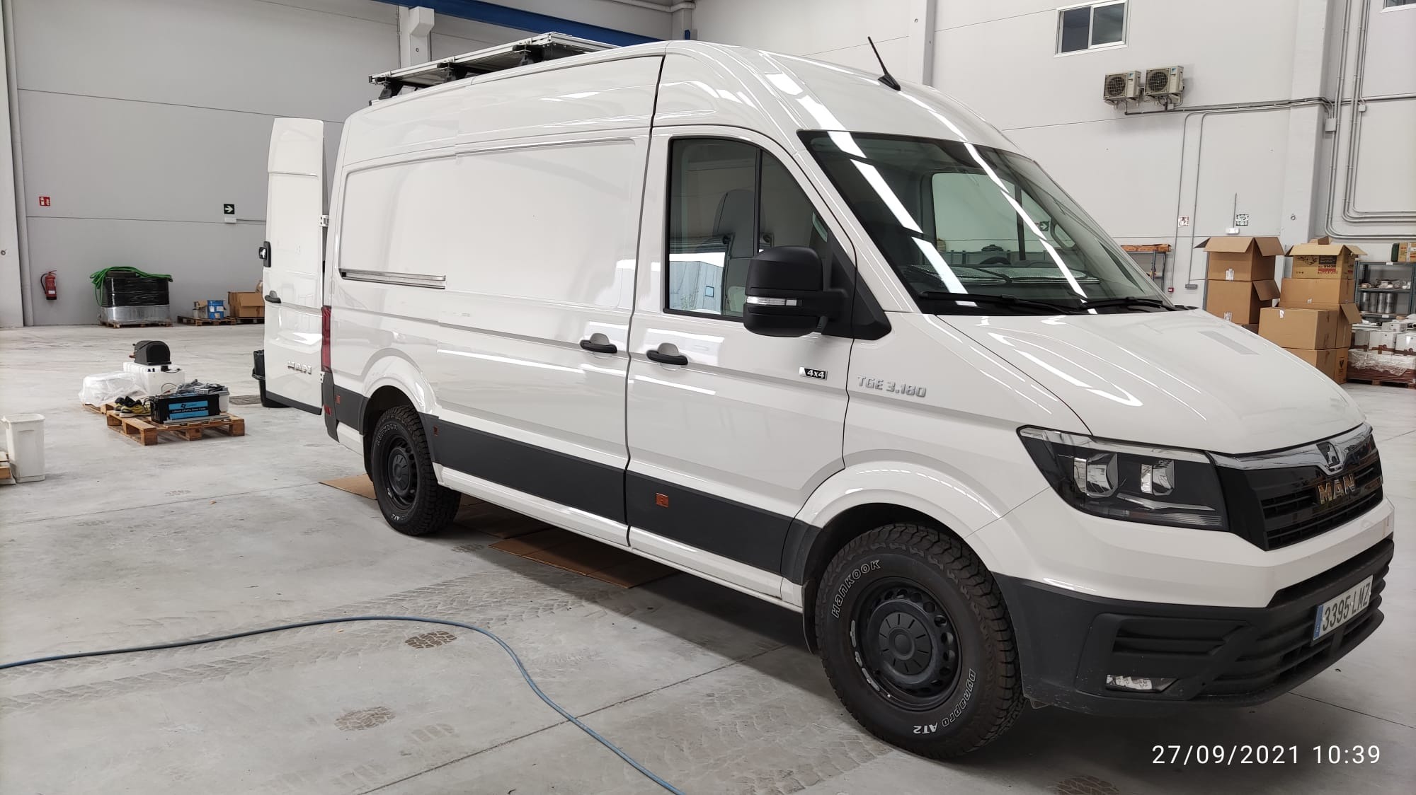

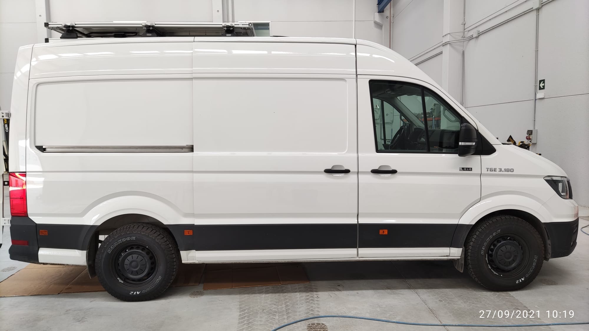

Cita de: Daniel.Oneto en Septiembre 27, 2021, 12:14:22 pmHola, las ruedas las he cambiado de 234/65R16 a 245/75 R16, con lo cual subo el furgón 30mm. Esto es homologable puesto que el diámetro cambia aprox 8%. según me dice el que homolaga no mas de 10%. Con las ruedas tener en cuenta el índice de carga y velocidad que deben ser iguales o mayores de 115R. También ver compatibilidad de llantas con nuevos neumáticos.
Estaba pensando el elevar la delantera unos 30mm con espaciadores, pero hasta que no le ponga carga en la parte trasera y vea cuanto baja lo dejo de momento. Con los nuevos neumáticos me quedan aprox 95mm.
Es manual o auto?
La mía es auto y no me convence con estas medidas de neumáticos.
Queda un desarrollo un poco largo
