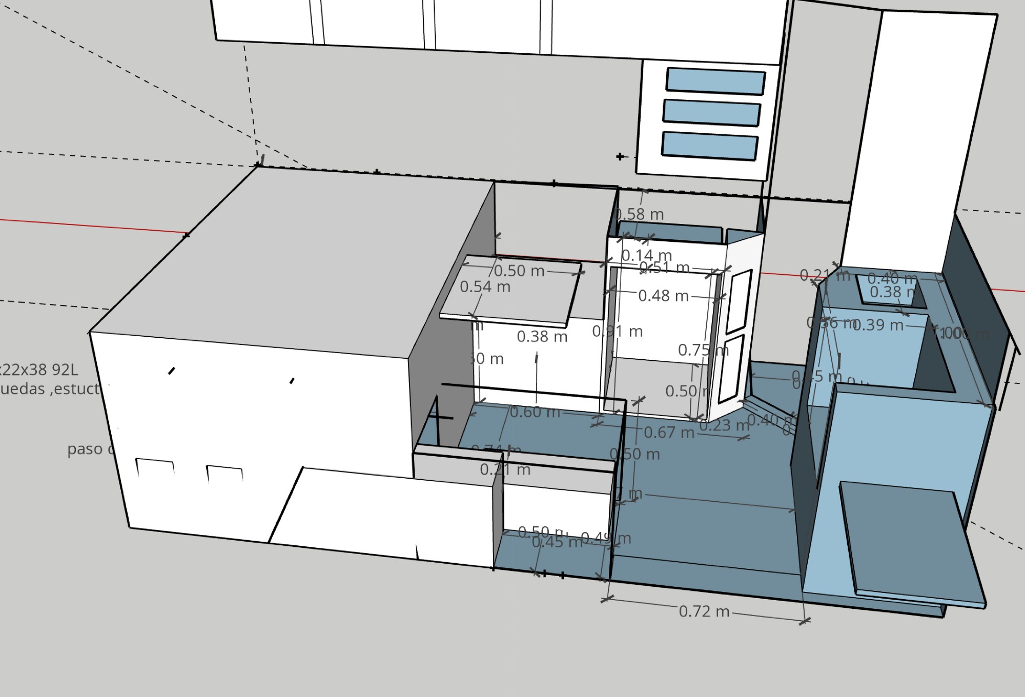

tengo videos de todas las medidas del furgon medio en planta si te valen mándame mp y te los paso sin problema, que la he medido para "romperme la cabeza" mientras no me llega , no es la 4x4 eso si , no se si es igual . saludos
este es mi primera idea con ella

Cita de: t5gal en Febrero 13, 2021, 12:34:47 pmtengo videos de todas las medidas del furgon medio en planta si te valen mándame mp y te los paso sin problema, que la he medido para "romperme la cabeza" mientras no me llega , no es la 4x4 eso si , no se si es igual . saludos
Muchas gracias! veo que estamos igual... cuando te llega?
Creo que da igual que no sea la 4x4, diría que la única diferencia es la altura al techo, más reducida en la 4x4.ç
Con el dibujo que me has pasado creo que tengo para entretenerme pero siempre vendrá bien si tienes algo más
Muy interesante tu distribución!
Gracias de nuevo!

Mientras tanto he ido avanzando.
Por muchas vueltas que le doy acabo en la dstribución clásica...
