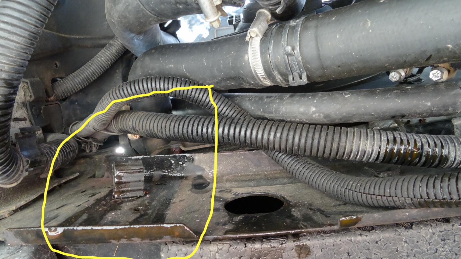

Hola, buenas.
Pasaba por aquí para a ver si alguien tiene idea de qué puede ser. La cosa es que cada vez que cojo mi furgoneta t4, arranca perfecto, hago el recorrido que tenga que hacer, y a la hora de apagar el motor. Cae por la parte derecha (mirando a la furgoneta) agua refrigerante. Cae más o menos un dedo de agua refrigerante, no toda. Pero siempre cuando apago el motor. Tengo que ir rellenando CADA DÍA el agua y no me fio a que me vaya a fastidiar el motor. Podría ser el radiador? Pongo una foto, está hecha da desde el suelo. Gracias a cualquiera que se tome dos minutos para leerme 🤞🏽

Porque no limpias el motor en un lavado y una vez limpio, lo pones en marcha y a la primera gota que veas paras e igual así puedes identificar la mancha de donde viene. (Al ser agua esto va a ser complicado)
Podría ser el radiador, pero también de un manguito agrietado o flojo, de la junta del termostato etc..
Por cierto... El primer error es que lo rellenes de agua.. No te dejará la mancha de el color que te dejaría el anticongelante y que te ayudaría a identificar de donde proviene y lo más importante, corres el riesgo de que se congele en invierno y oxidadas el circuito..

La verdad que no consigo identificar la zona. Que motor es?? la foto esta sacado por arriba o por abajo??
exupery
Parece una 2.4 d y lo que muestra es desde abajo la parte izda del radiador concretamente la entrada del tubo de abajo y como sube el de arriba.Creo que si abates el radiador hacia adelante veras muy fácil si la pérdida es del manguito o de sus uniones al radiador o de los tubos.Yo suelo usar papel de baño o de cocina.Seca todo bien y luego mira. Suerte, ya contarás.
