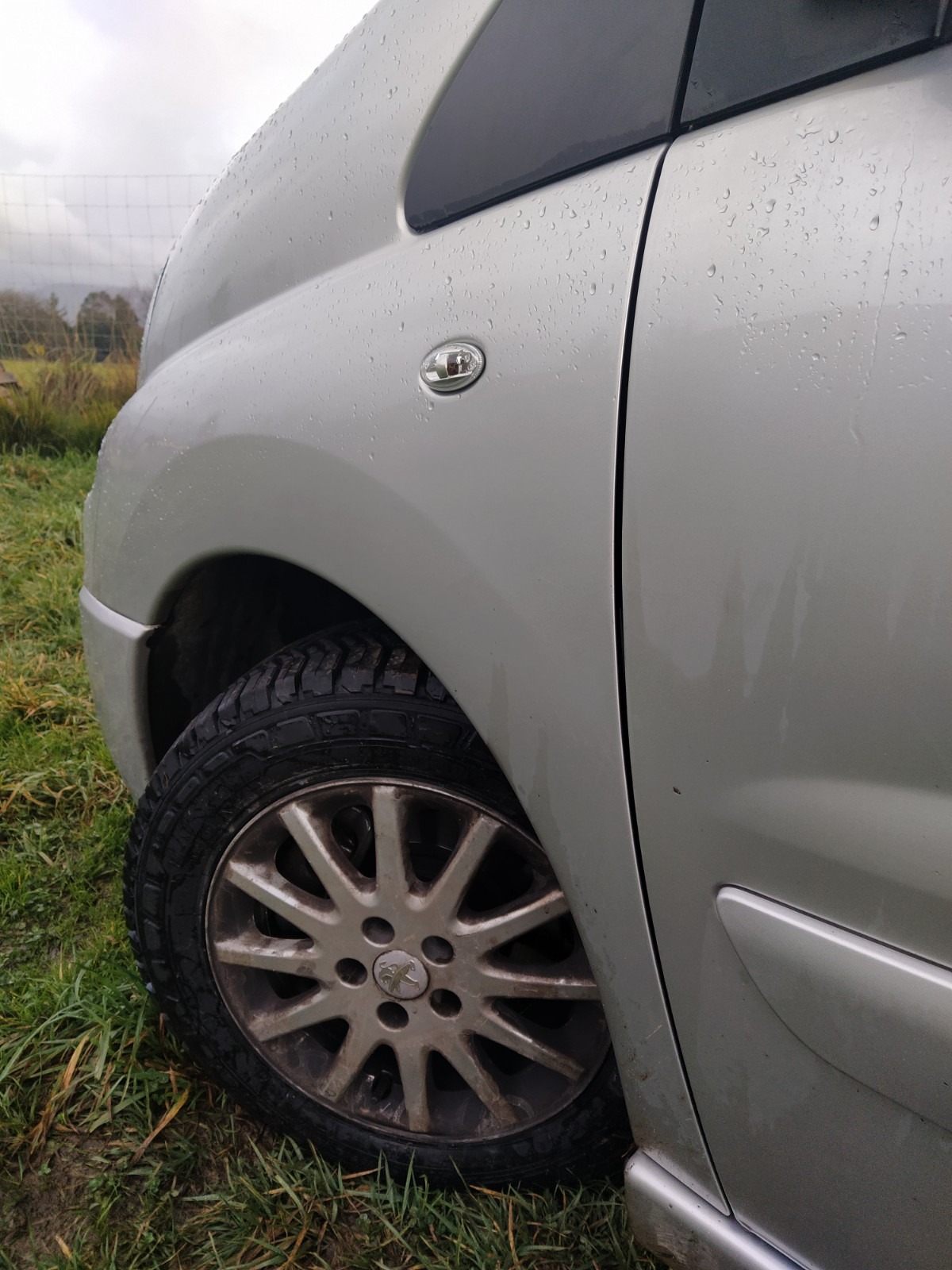

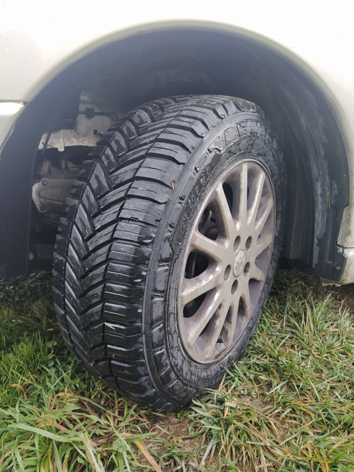

Llusky
Yo acabo de montar las Agilis Crossclimate 215/60/16 en mi Expert y estoy encantado con ellas. Tanto en seco como en mojado, incluso hierba, barro... de 10! Y esteticamente son brutales, dan un toque muy Offroad.
Peugeot Expert Tepee https://www.furgovw.org/galeria/fotos/llusky/expert20.jpg
