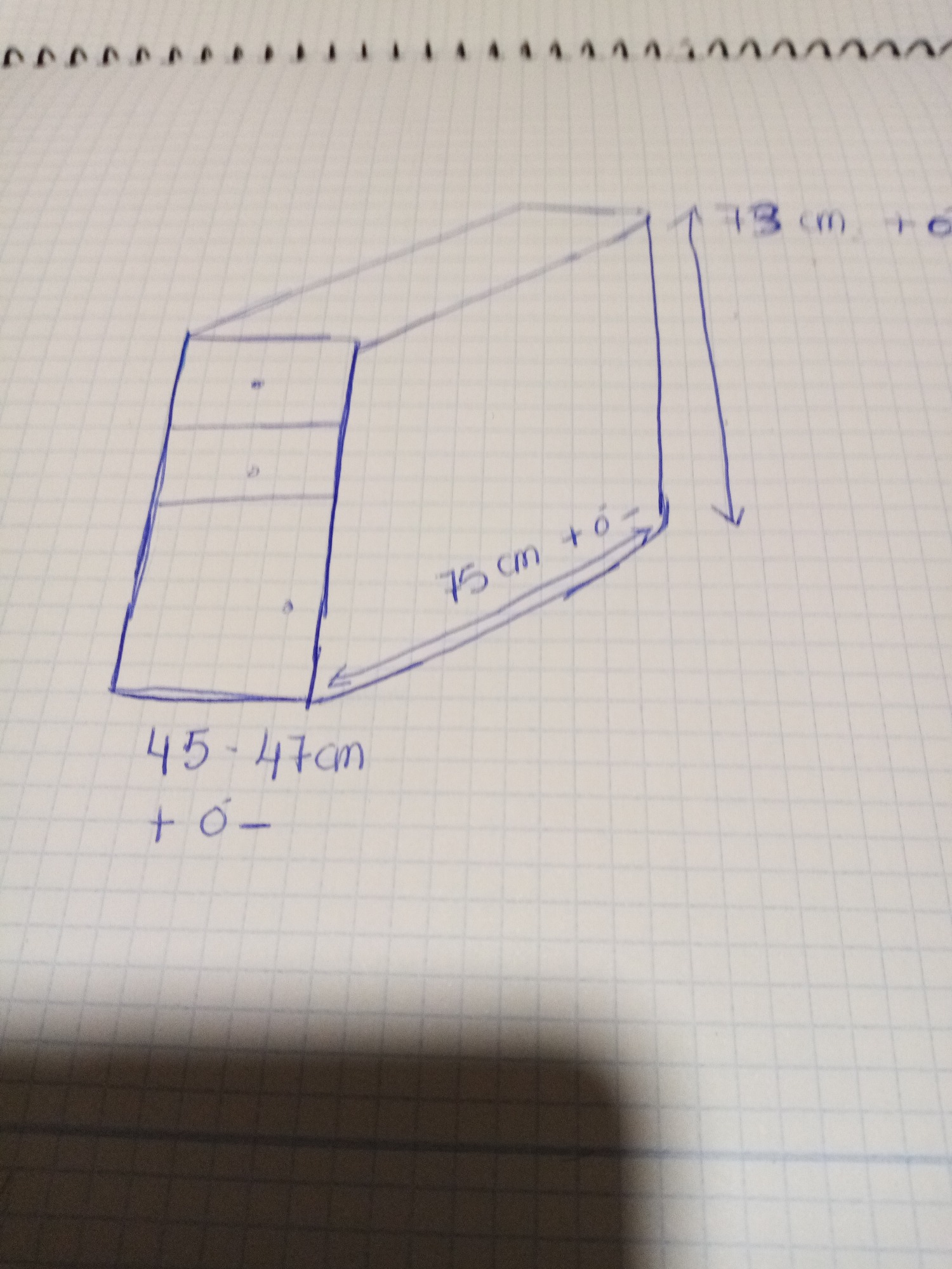

Gracias por contestarme llalles.. Por falta de espacio a lo ancho.. El mueble tiene que se más largo que ancho. Me gustaría que la encimera pudiera ser más larga para hacer mesa.. Se quita y pon..

Una opción fácil seria usar dos modulos de cocina, y unirlos por la parte trasera.Normalmente son de 70 cms de altura.Son de aglomerado, no es lo ideal, pero no seria muy caro.Los hay de 45 cms de ancho...Y luego una encimera de madera encima.Montarlos es muy sencillo.

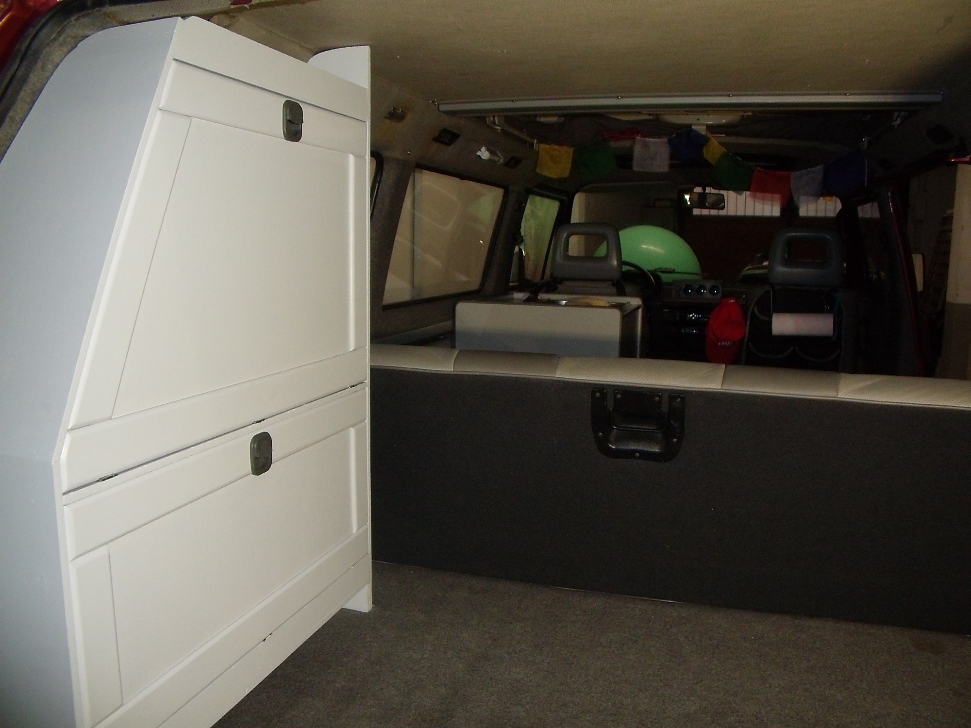

He fabricado uno con recortes, que tenia muy liviano, solo para ropa y cosas que no pesen.
