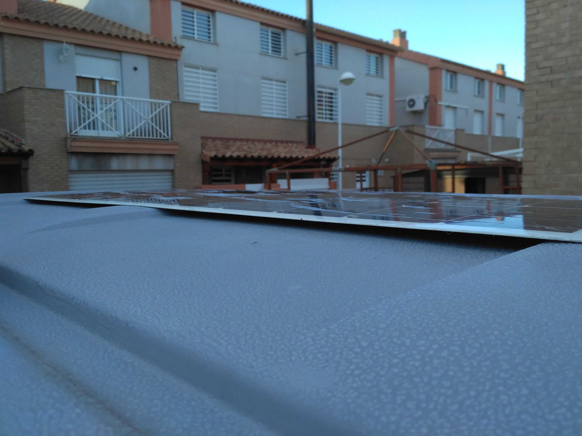

 :roll: Hola furgoneter@s, aunque soy nueva en el foro os llevo leyendo desde ya hace unos meses cuando empecé desde cero con mi vwT4 y vuestros comentarios son todos geniales. No sé si es aquí donde tengo que escribir pero ahora que me pongo con la electricidad me ha surgido una duda a la hora de pegar la placa solar. El caso es que me compré una placa semiflexible pero al ponerla en el techo de mi furgo es imposible que quede plana por los refuerzos del techo. La idea es pegarla con Sika Flex pero hay de espacio más de un dedo entre techo y placa... Que hago lo relleno todo de Sika Flex? O aprovecho el espacio para ventilar la placa? No sé cómo hacerlo agradecería vuestra ayuda. Dejo foto del techo pero vamos es una vwT4. .palmas

Ya se q es obvio pero ,por qué no la ponéis trasversal??. Es como yo había pensado montarla en mi T3.. en la parte delantera a mi me libra bien

pues unas tiras pvc o policarbonato debajo y que quede rigido y aireado . O trasversal, con una plancha d `policarbonato 6mm debajo y sikaflex

Cita de: poxu en Enero 02, 2021, 18:59:45 pmYa se q es obvio pero ,por qué no la ponéis trasversal??. Es como yo había pensado montarla en mi T3.. en la parte delantera a mi me libra bien
me da que trasversal no entra, creo que es muy larga, me equivoco?

yo lo pegaria a 2 o 3 perfiles( pletina) de alumunio de 50 x 3 mm a lo largo, 2 en los extremos y uno en el medio y los perfiles pegagos al techo, a la parte que sobresale claro. y le dejas el hueco para que se airen. digamos les hace un bastidor y pegas este al techo.

Efectivamente transversal es muy larga y por poco no me cabe, tiene que ir a lo largo como en la foto. Pues lo de la plancha de PVC lo he leído que lo ponéis para ventilar me parece buena idea, dónde lo puedo comprar y precio
