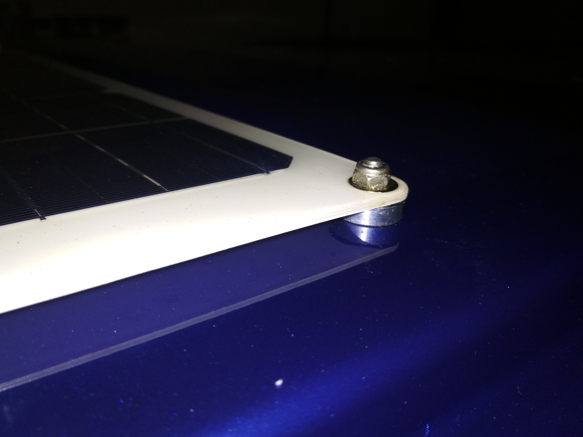

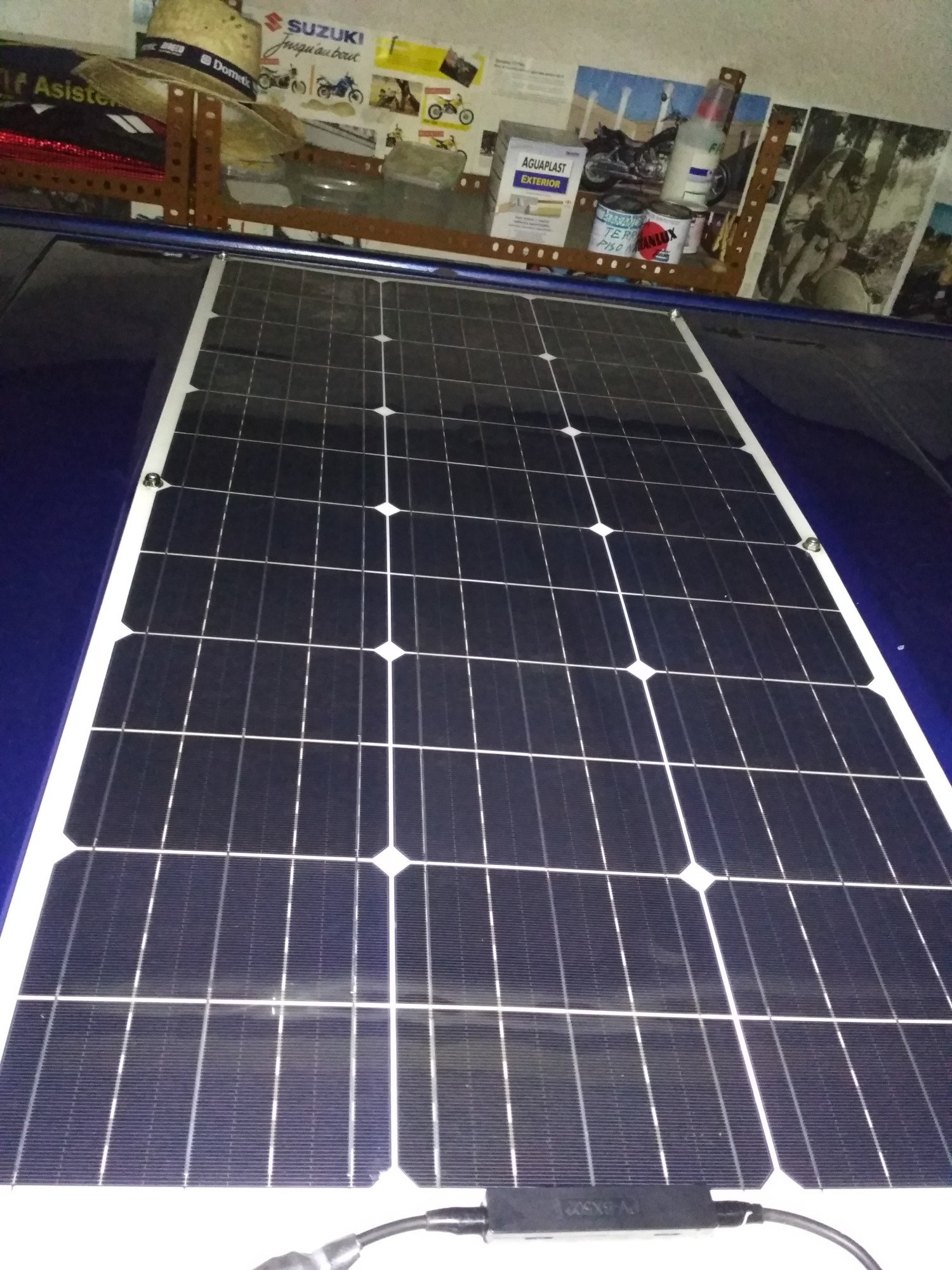

Hace poco he puesto una placa de 500mm de ancho asi encaja exactamente entre las vigas del techo y no le da el viento de frente y de momento la he puesto con 6 imanes de neodimio de 25mm de base y 20kgs de fuerza cada uno, en total 120kgs de fuerza y amarrada con tuercas de nylon de seguridad. La verdad que queda perfectamente sujeta y se desmonta en 3`.

Las tuercas tienen un anillo de nylon dentro para que no se aflojen. Se llaman tuercas de seguridad creo. En cualquier ferretería las deberían de tener y los imanes yo puse estos:
https://www.superimanes.com/imanes-en-recipiente/imanes-neodimio-blindados-con-vastago-roscado/recipiente-vastago-roscado-25
Son una pasada la fuerza que tienen. El tema de la anchura de la placa es fundamental ya que así queda entre los pilares que tiene la T4. Cuando vaya al garaje saco una foto para que veas cómo queda.

En mi post anterior me he confundido con el diámetro de los imanes. La base son de 20mm de diámetro, perdón.

Está perfectamente colocada y de quita y pon. Mi duda es si cuando circulemos a 110 km/h y viento en contra, no saldrá volando.
Nadie mejor que tú para aclarar con tu experiencia esta duda.
Pero esta opción, si es segura, será la que use si decido meter una placa en el techo de quita y pon.
Gracias por molestarte en poner las fotos.

Cita de: Van_der_Van en Diciembre 18, 2020, 22:26:37 pmEstá perfectamente colocada y de quita y pon. Mi duda es si cuando circulemos a 110 km/h y viento en contra, no saldrá volando.
El viento en contra, en principio no le debería afectar apenas porque la placa queda entre los pilares del techo y no sobresale nada, por eso insisto en la anchura de 50cm. En la primera foto se aprecia pero dentro del garaje no he podido hacer mejores fotos.

Hola Aluvi, ya me esperaba una opinion de este tipo. No intento convercer a nadie solo presentar una alternativa provisional a otras que se ven por aqui, para tener la placa operativa de forma segura hasta montar el resto de cosas y llevar la furgo a homologar.
Paso a contestarte.
Cita de: aluvi en Diciembre 19, 2020, 09:17:13 amEs seguro?
Si. Estos imanes los usamos en el curro y su apariencia engaña. Tienen una fuerza terrible, una vez en el metal, cuesta una barbaridad quitarlos. Imaginate 6 de ellos. Son mas de 100kg de fuerza. He visto cosas bastante mas inseguras montadas por ahi.
Cita de: aluvi en Diciembre 19, 2020, 09:17:13 amEs legal?
No tengo ni idea. Depende de los ojos del que mire.
Cita de: aluvi en Diciembre 19, 2020, 09:17:13 amSe puede homologar?
No es necesario, al ser perfectamente desmontable. Cuando me plantee homologar, lo atare con tornillos a los vierteaguas por eso pregunte por las guias para T4 unos post mas atras.
Cita de: aluvi en Diciembre 19, 2020, 09:17:13 amY si sale volando en ruta, provoca un accidente, el seguro del vehículo, se haría cargo?
Dios no lo quiera pero si pasara entiendo que no, el seguro no se haria cargo. De todas formas, tal y como esta colocada (entre pilares), partiria antes la placa que soltar los amarres. Ademas de que la propia placa va amarrada con unas brida por tener un plus de seguridad.
