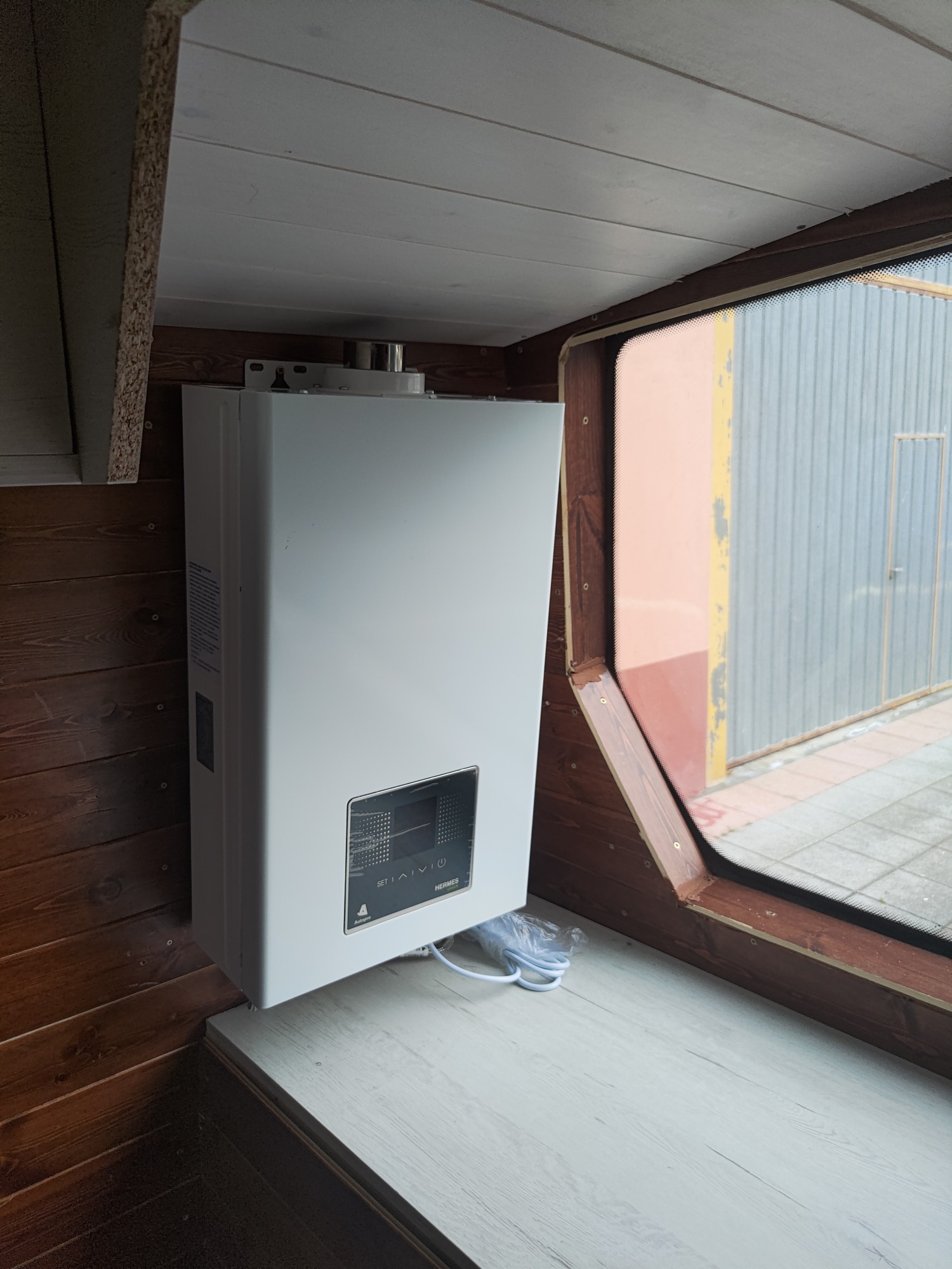

La iba a poner en el maletero pero por altura con el primer codo puesto y demas... no me da para hacer las conexiones, asique la pondre dentro del habitaculo aqui...

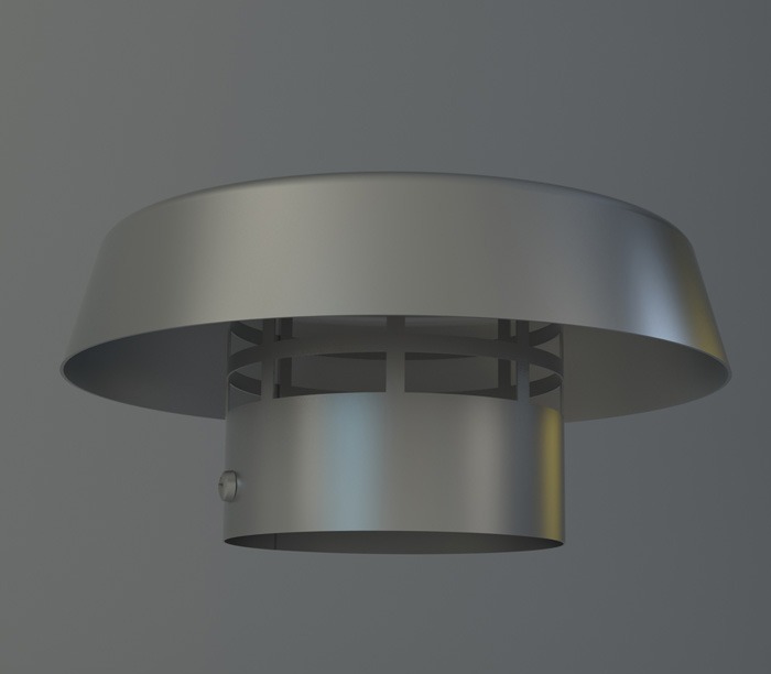

Acabo de encontrarme este deflector... que quizas me ahorre el poner el codo y eso y quedaria algo mejor creo la verdad, ya que un codo y 15cm de tubo encima de la furgo... no se...

Esa "chimenea" no te valdrá ya que es de 80mm y no es "coaxial" (dos tubos concéntricos).
He encontrado esta que es tubo doble y creo que no sobresalga mucho en el techo:
TERMINAL COAXIAL VERTICAL Ø60/100mm CORTO ALU
https://www.fig.es/producto/terminal-coaxial-vertical-o60-100-corto-alu/
