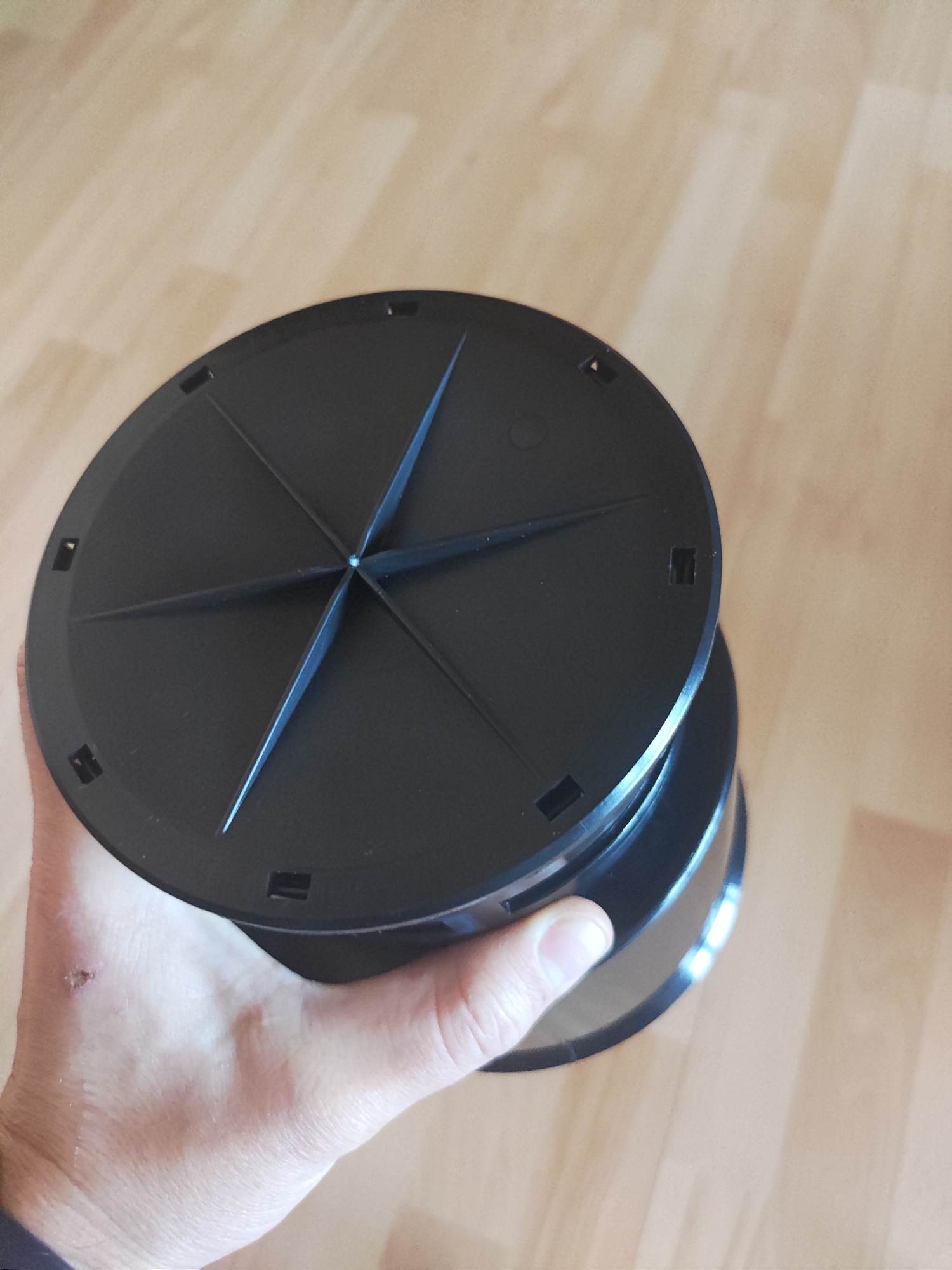

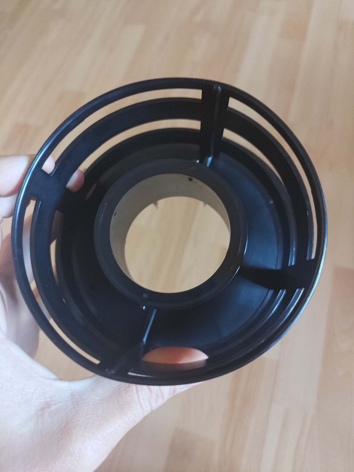

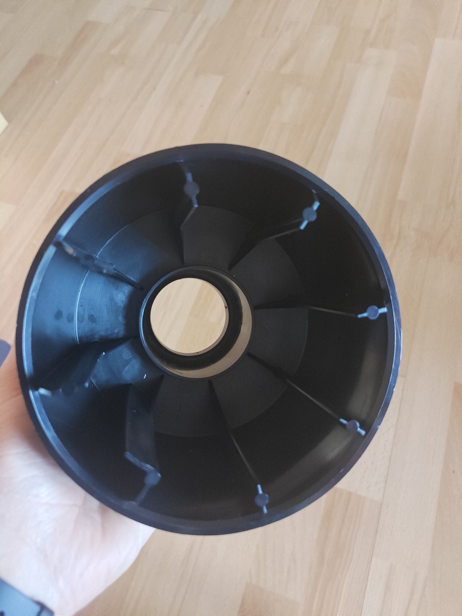

Buenas tardes!

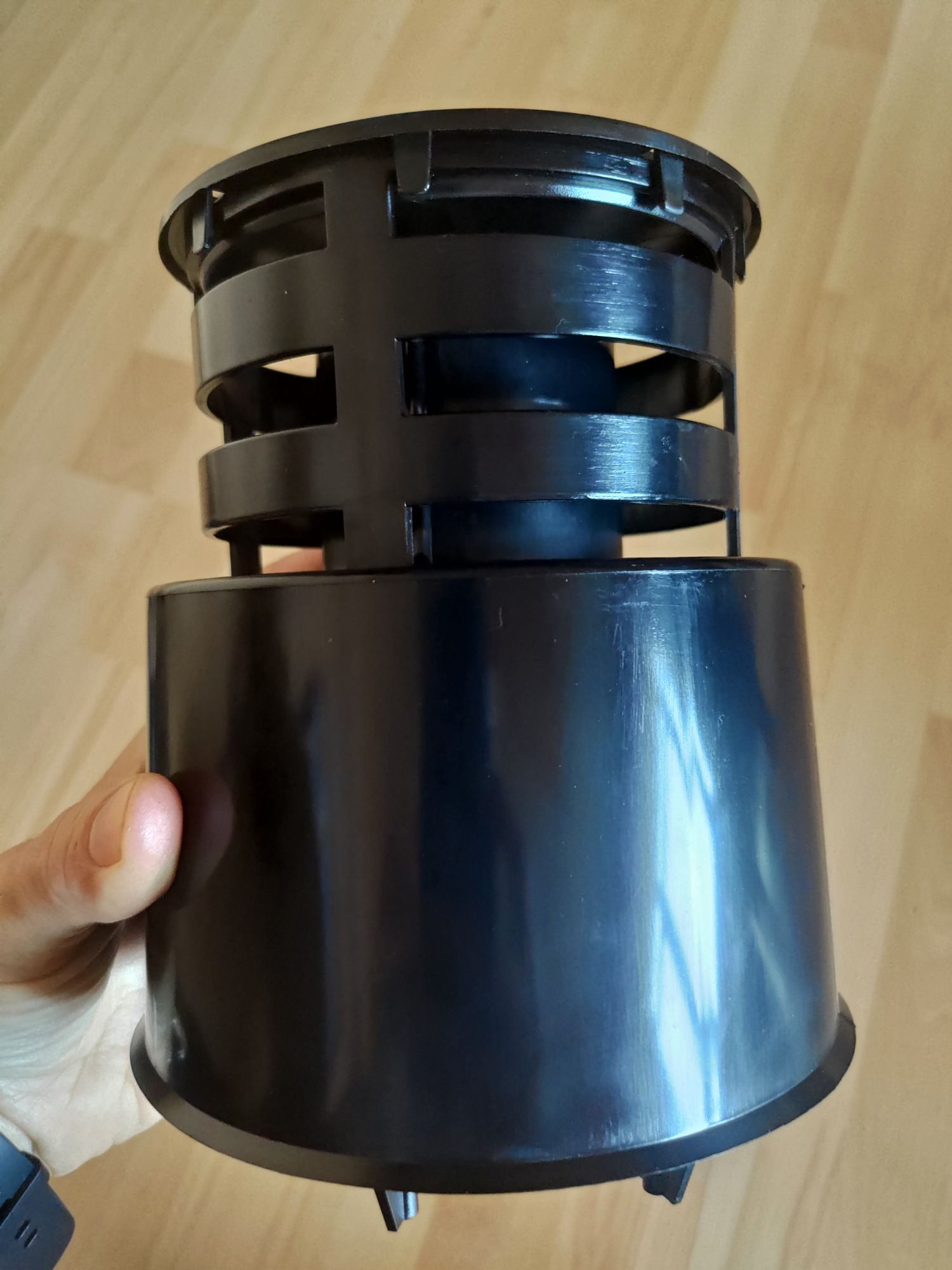

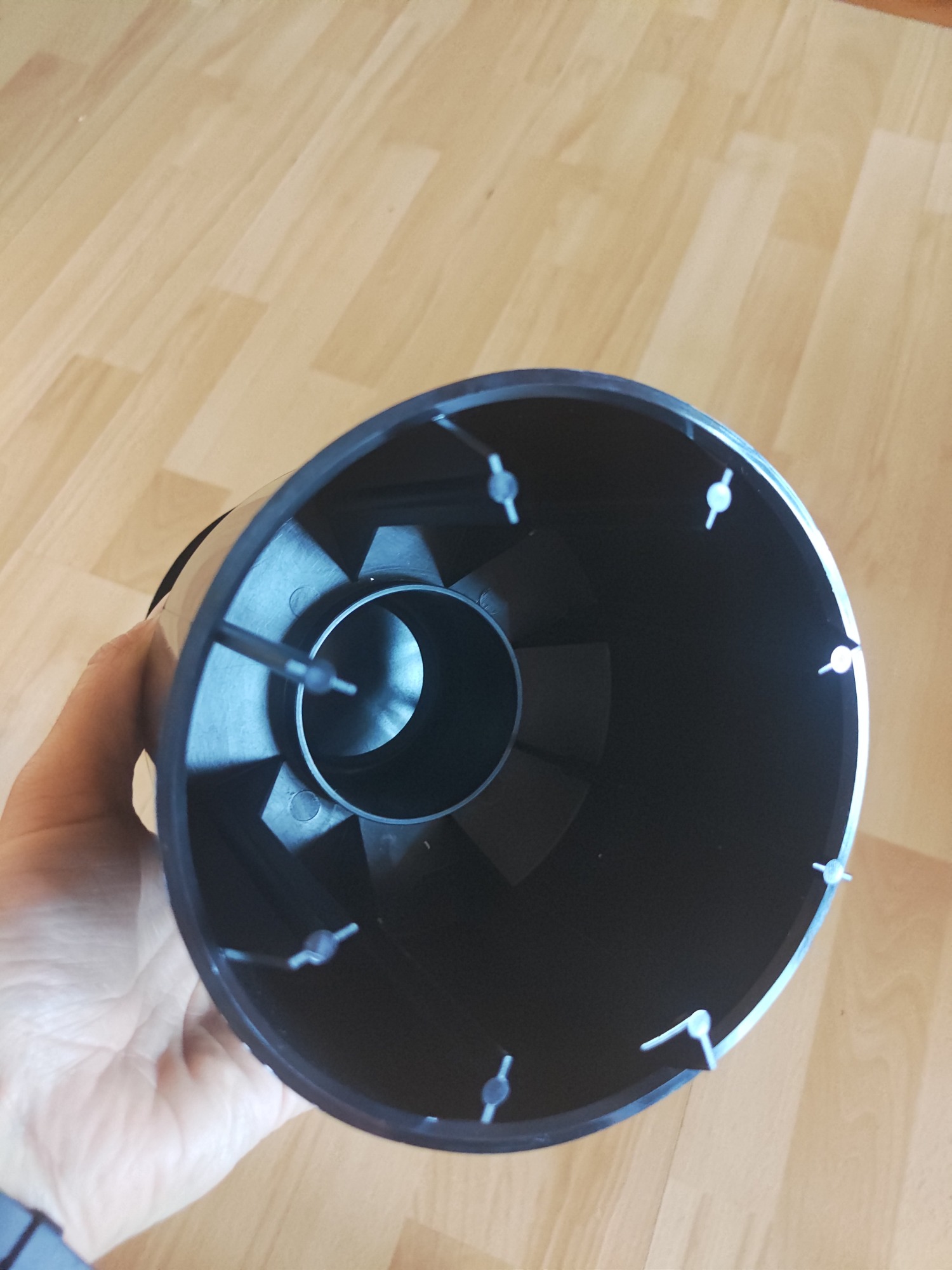

Ya me llego el otro dia el terminal. Ahora mismo no tengo el metro aqui para medirlo, os dejo las fotos y os digo a ojo Aprox. lo que puede medir.
De altuya yo diria que anda sobre los 16cm o asi, la tapa superior se puede quitar, el tubo interior llega hasta el fondo, el que coge el aire para la llama, entra unos 7cm mas que el exterior.
Luego el exterior entra y no llega a hacer tope, como se ve tiene unas aletas al rededor del tubo, dejando como 1,5cm de espacio del tubo al terminal. El humo subiria hacia arriba por el tubo, y saldria por los laterales hacia el exterior. contando que el tubo son 10cm y esto deja un estacio de 1,5 por cada lado, de ancho tiene 13cm.

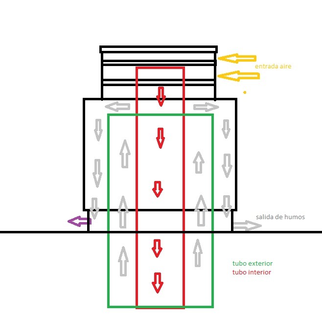

os dejo una obra maestra de paint explicandolo. No se si podre hoy o ya la semana que viene pero a ver si lo instalo y pruebo.

JmGarciaM
Enero 04, 2021, 23:52:36 pm #18 Ultima modificación: Enero 05, 2021, 00:03:10 am por JmGarciaM
Cita de: Alesankio en Enero 04, 2021, 15:57:55 pm.../...
El flujo es al revés de como lo has pintado. Si el aire "caliente" saliera como lo has puesto "derretirías" el techo.
Según tu dibujo el aire caliente al salir de esa chimenea subiría hacia arriba, obvio, y puede ser aspirado de nuevo hacia la caldera.
Que yo sepa en los tubos "coaxiales" de calderas estancas los gases calientes salen por el tubo interior (que siempre es metálico) y el aire entra por la zona exterior.
Me interesan las medidas, por favor. Gracias.
Alesankio
Cita de: JmGarciaM en Enero 04, 2021, 23:52:36 pmEl flujo es al revés de como lo has pintado. Si el aire "caliente" saliera como lo has puesto "derretirías" el techo.
ostras! cierto!
se me habia ido la pinza, el exterior coge el aire, y el interior hecha los humos.
Pues eso... jajaja ayer fui al taller a ponerlo pero estaba el chico liado con 3 coches y nada... lo he dejado para la siguiente semana que volvamos a la normalidad de estas navidades tan raras.
ya os subire las medidas y todo. Pero la verdad que me a gustado el sistema de sacarla por el techo con este terminal. Porque en internet no se ve nada de nada de informacion, ni en el foro ni en videos, hoy hablando con uno que tiene una empresa de camperizaciones me a dicho lo mismo, que no hay nada de informacion sobre estas calderas.

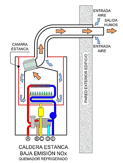

TBlanco, se refiere a este tipo de instalación...
...pero tu sales directamente al techo.

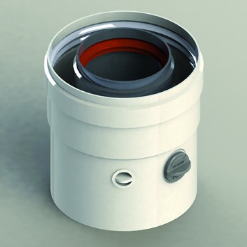

He estado buscando en varias tiendas una salida vertical con toma de muestras para los test, y nada.. me han dicho que tengo que llamar a la casa y pedirlo en la casa. que tiene que ser de la misma marca que la caldera...
He cogido una en FIG en donde cogi el terminal, esperemos que me sirva...
Asique si quereis ponerlo en vertical como yo, coger alguna marca conocida y que tenga ese tipo de salidas.
En principio los tubos no tienen sellos ni tienen pegatinas que especifiquen la marca asique dudo que a la hora de homologar se fijen en ello.

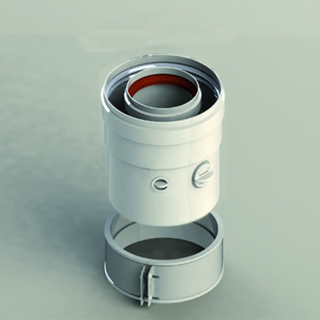

He comprado este...
este otro viene con la abrazadera, me parece que son iguales pero uno con la abrazadera y otro sin, como yo ya tengo la del tubo de 90º he cogido sin ella.
