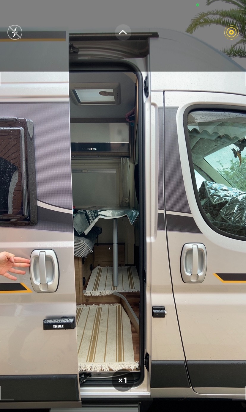

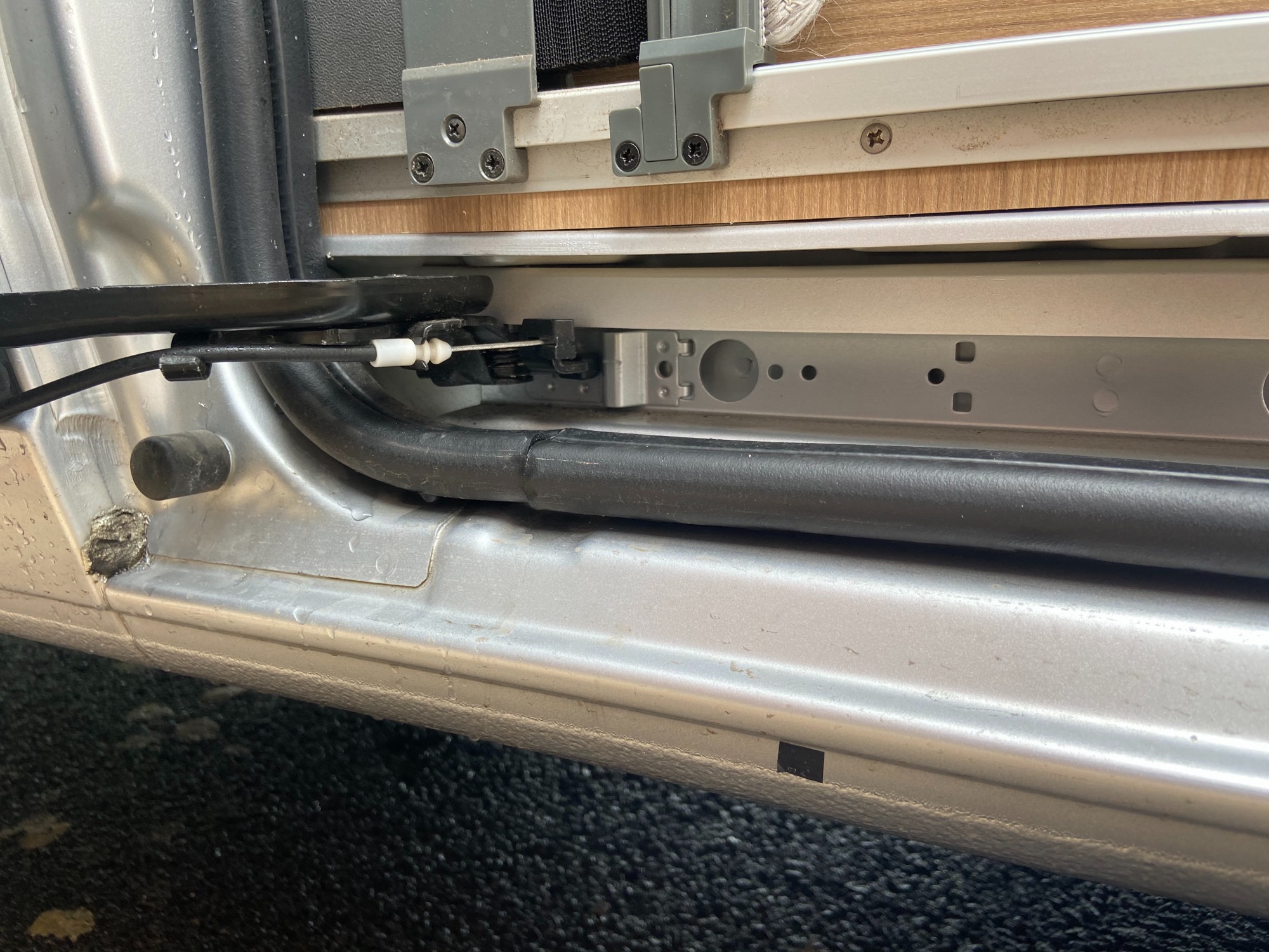

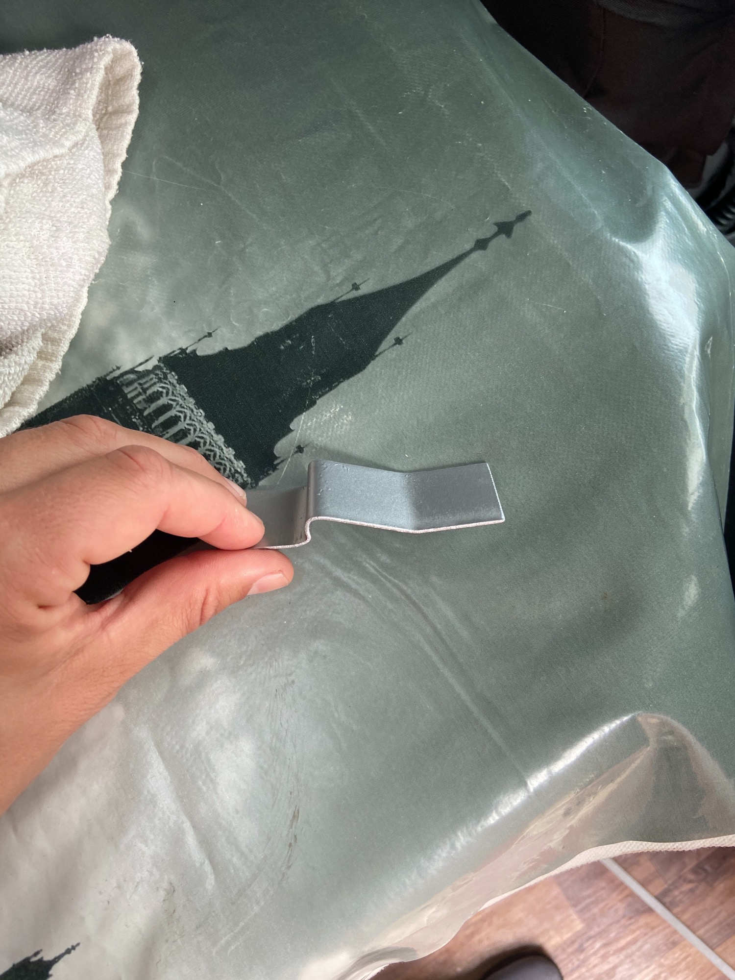

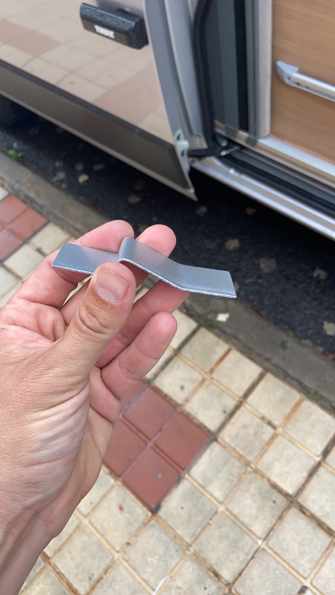

Creo que este brico ya esta por el foro, pero aun asi lo pongo por si a alguien le sirve de ayuda.
Es sencillo, una chapita, se le da la forma del tope que trae la puerta ya de serie para que quede abierta del todo, y se coloca en el lugar deseado.
Yo lo pinte del color de la furgo y lo pegue con unas gotitas de sika.
En la foto se ve sika negro, ya esta limpio jejeje.
Este es el tope que trae de serie, pues esta es la idea.
Y esta es la chapita que fabrique

Cita de: POPIT5 en Diciembre 12, 2020, 16:18:12 pm
Hola. Para que se quede esta abertura, me imagino que la furgo debe tener una ligera inclinación hacia abajo, verdad? O se queda enganchada?

Cita de: aluvi en Diciembre 12, 2020, 18:51:50 pmHola. Para que se quede esta abertura, me imagino que la furgo debe tener una ligera inclinación hacia abajo, verdad? O se queda enganchada?
Enviado desde mi Redmi Note 8T mediante Tapatalk
Si, mi furgo lleva el kot eibach detras y queda siempre un poco inclinada y se me cierra si la dejo a mitad, con eso solucionado

Cita de: kurly en Diciembre 13, 2020, 00:29:27 amYo uso una bola de tenis
Pues ya podías explicar como usas esa pelota de tenis, así,xslgunos manazas, podríamos aprender y utilizar...

carterroto
Yo también uso una pelota de tenis, se mete a presion en la carrillera y hace de tope a la puerta. Eso si, si no está inclinada hacia atrás, porque hace de tope no engancha. A mí el poner un tope intermedio fijo me da miedo porque al cerrar si no te acuerdas te lo llevas por delante e igual rompes algo.

Cita de: aluvi en Diciembre 13, 2020, 20:36:21 pmel kot eibach?
Y eso que es, je, je?
(Kit)
Un kit de muelles de la marca eibach que viene para reforzar la suspension trasera de nuestras furgos y que no vaya haciendo tope como vienen de serie.
Aqui te dejo el brico jajaja
https://www.furgovw.org/foro/index.php?topic=359352.0
Esta todo bien explicado

Cita de: POPIT5 en Diciembre 13, 2020, 20:53:28 pm(Kit)
Gracias, no conocía este sistema. En mi caso, quiero montar suspensión neumática, así que creo que también tendré la furgo inclinada un poco hacia delante y la puerta se cerrará a medias hasta dar con el tope.
