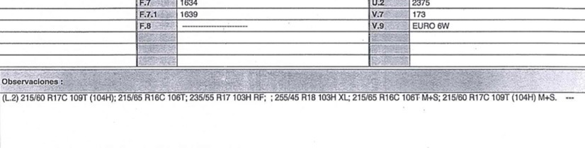

josesum
Yo tengo la misma medida 205 65 16 en la ficha técnica, montadas me vinieron de fabrica con 215 65 16 y en la ficha técnica pone ademas todas estas medidas.

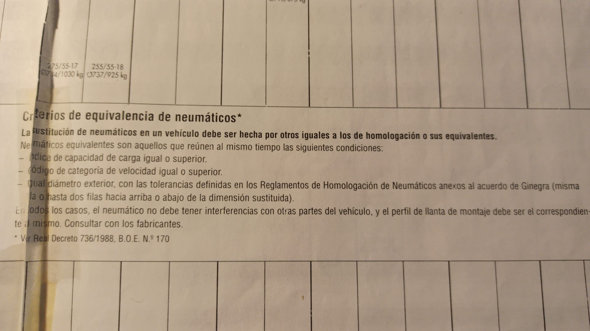

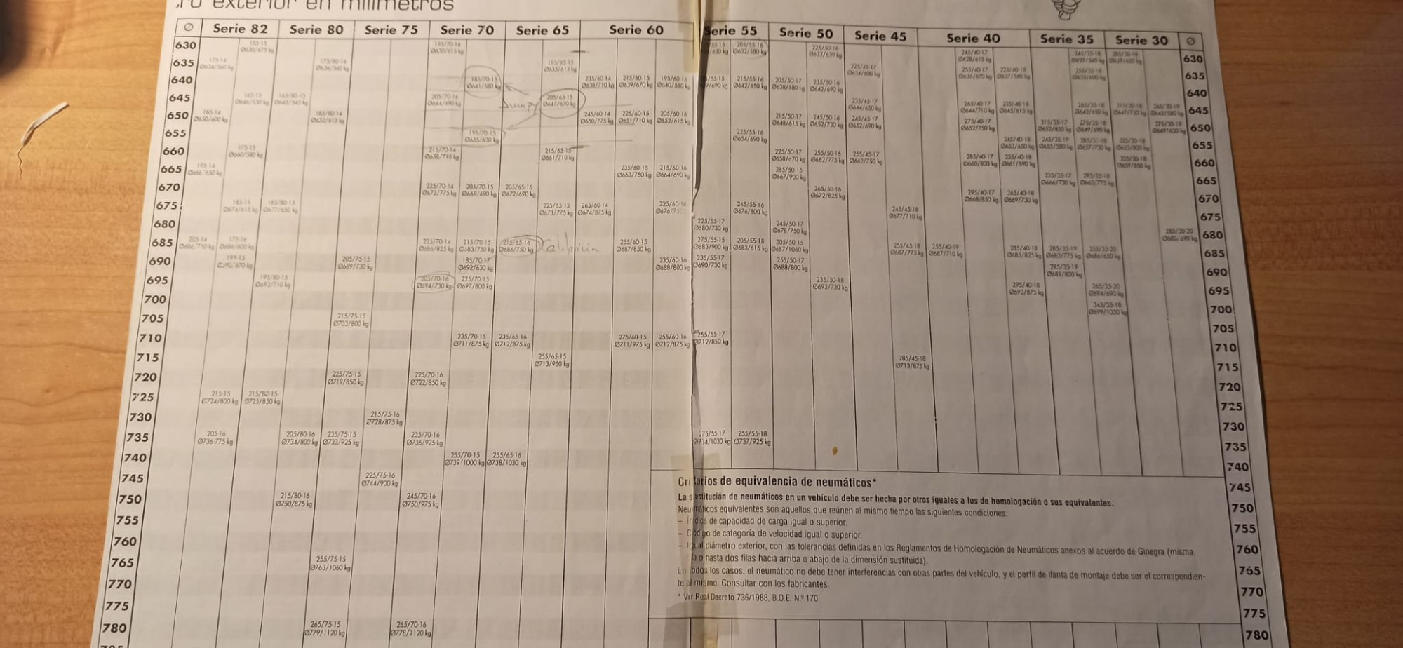

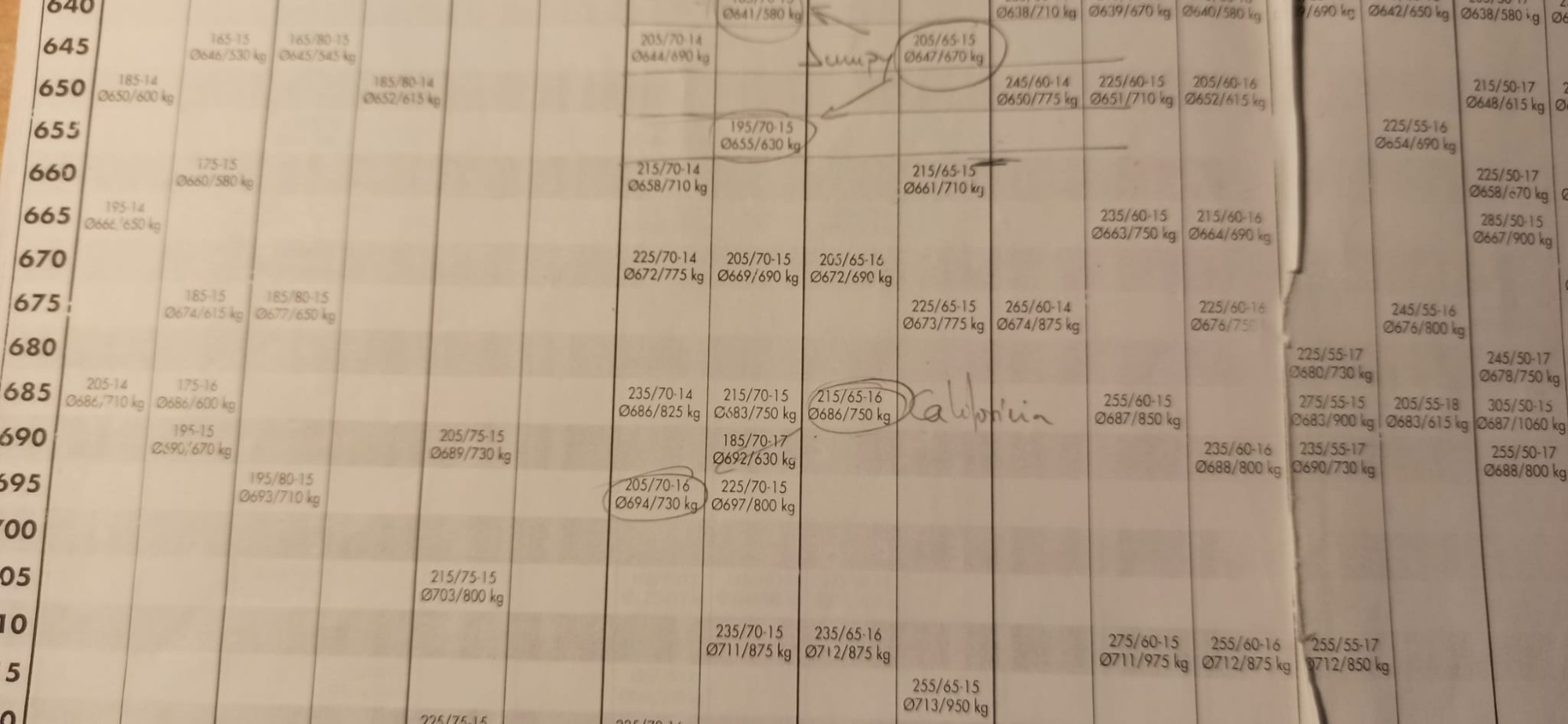

Cita de: CAMPERVOY en Diciembre 07, 2020, 18:49:36 pmSí,
    es lo que presuponía, pero...  y a la hora de frenar?? Y el agarre en curva?
Un saludo, gracias,
Anton
Yo tengo esta tabla hace años, y siempre he tirado para poner ruedas mas estrechas y mas altas, para ganar altura libre al suelo

       me asalta... puedes poner delante (sólo voy a cambiar los delanteros) unos de 205 teniendo atrás de 215????
      En la ficha técnica, efectivamente, vienen las opciones de medida de neumático posible, en función si pones de invierno o m+s, etc..
